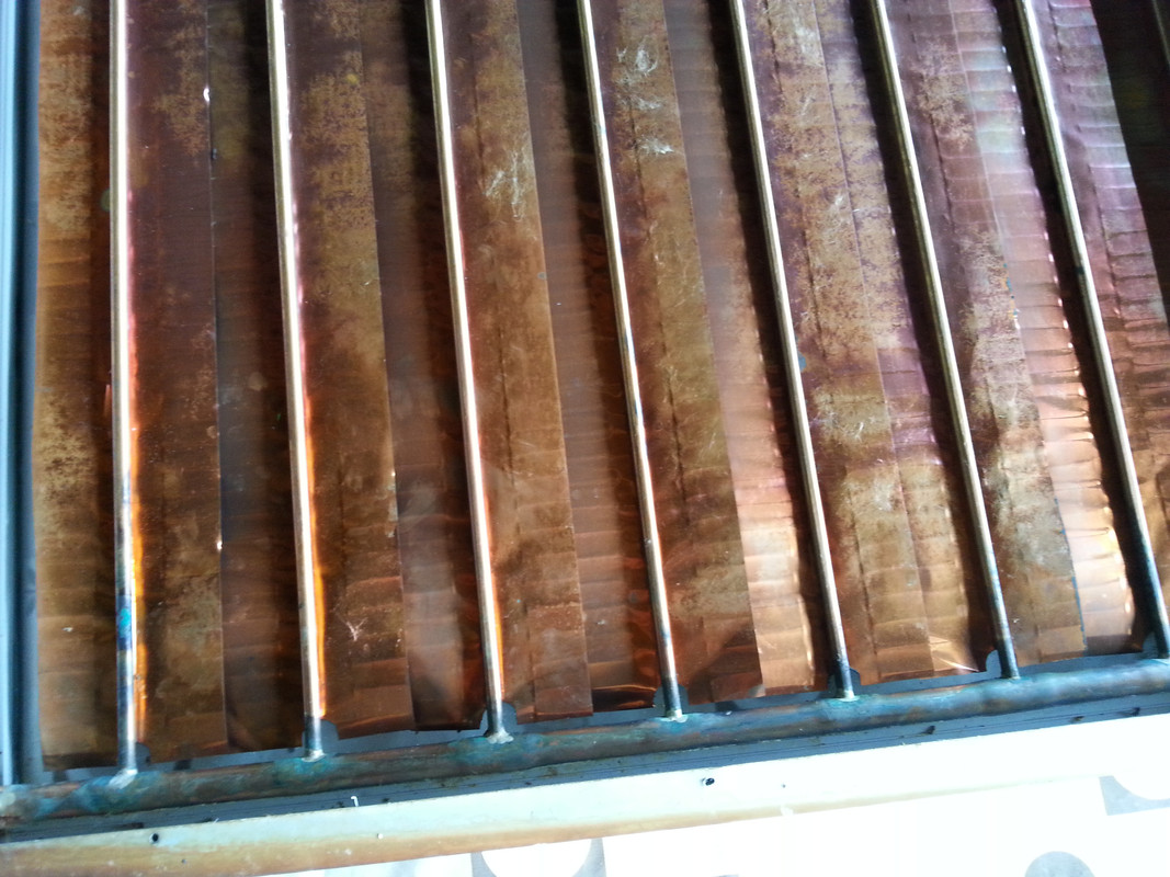

Хайде и аз в агитката :shock: ! Долната тръба към връзката с другия панел.
В събота предстои запояване и качване на покрива :? .

Колега @kartechar, колекторът на коя фирма е?
Ламелите са с цвят на мед, не са боядисани, странно е.
Така и така си го отворил, потърси термоустойчива черна боя и го боядисай, след като запоиш,
ще вдигне КПД-то.
Някой от знаещите дано се включи и препоръча такава.
Има и селективни бои, но са доста скъпи, макар че вероятно си струва.
Каква е системата - под налягане, отворена, дрейнбек?
Интересно е да се знае. :)))

Това е долната страна.
kartechar - специалист
вт юни 01, 2021 10:55 amJohnSmith написа:
Колега @kartechar, ...
Колекторите са 2 броя и са на Сънсистем (мисля 2,15 кв. м.). Монтирани са 2009 г. Системата е под налягане и подгрява 200-литров бойлер с 2 серпентини. Не съм ги пълнил с нищо против замръзване. Всяка есен ги източвам и в началото на лятото ги пълня. При тазгодишния ми опит за напълване единият панел протече.
Трифон П.Трифонов написа:
Да, точно така е. Панелът го отворих откъм гърба.Фолиото е занитено. Разпробиват се нитовете, маха се фолиото и ватата и се достигат тръбите. Събирането след заварката е в обратния порядък. По-проблемно ще е качването на покрива.
JohnSmith - специалист
Вярно, долната страна е, къде съм гледал. :lol:
Благодаря, за уточненията, колега.
Може би трябваше и аз да го отворя отзад, но нейсе, другия път.
Хем ще сменя и ватата. :)))
EDIT: Намерих млечна киселина 80% - 12лв/л.
Ще я пусна да поциркулира при възможност, след като сменя някои нипели. )))
Последна промяна от JohnSmith на ср юни 02, 2021 4:32 pm, променено общо 1 път.
Да, колега, съгласен съм, но в моя случай не е удачно напълването с незамръзваща течност. Както написах, бойлерът е с две серпентини - една за котела и една за колектора. При мен те са свързани заедно - когато гори котелът, върти през двете. Същото е и когато работи колекторът. Така се постига двойно по-голямо топлоотдаване и съответно по-бързо затопляне на водата в бойлера. Смяната на режимите се осъществява чрез затваряне на два крана от ненужния топлоизточник и отваряне на други два към предпочитания. При тази смяна водата в серпентините би се пренасочвала от котела към колектора и обратно. Тъй като отоплителната инсталация не е напълнена с незамръзваща течност, това би довело до понижаване на концентрацията й в колекторния кръг и в един момент ще си мисля, че имам незамръзваща течност, която обаче не е, с всички (даже по-тежки от сегашните) последствия. В същото време пък част от течността ще премине в отоплителната инсталация, което аз не желая. Постът стана доста дълъг, но се надявам да съм успял да обясня съображенията си.
