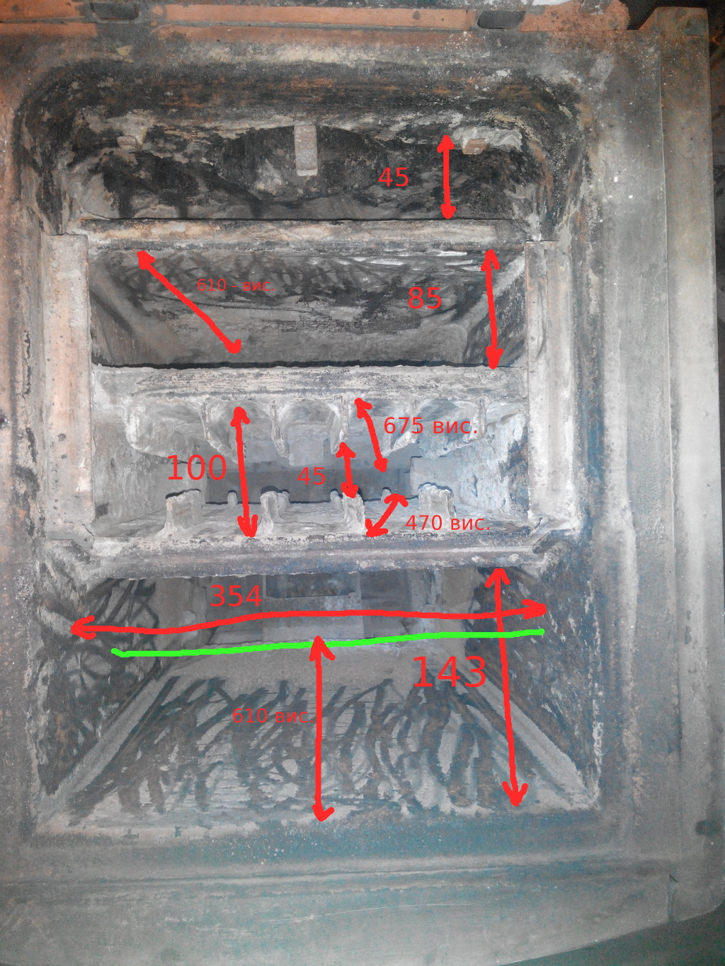

Нашите горелки работят добре само с хубави пелети /клас А май/, аз миналия сезон се опарих и вече си знам - по-нагоре май има снимки с какви пелети карам и горелката работи идеално. Днес за първи път изчистих котела + 2-та турболатора от началото на сезона. изгорил съм точно 1 тон /или по-точно без 6-8 чувала, които още са в бункера/. И как го чистих - само с прахосмукачката - никакво стъргане, само прахосмукачка + бояджийска четка.
