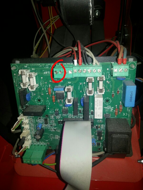

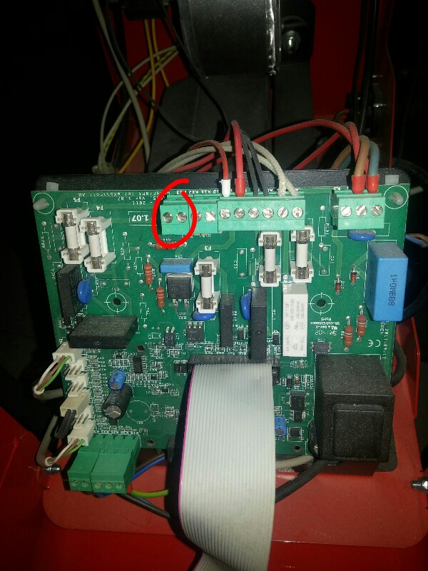

Каква е идеята? Когато спре горелката ще спира и помпата /предполагам/ и водата няма да циркулира .
