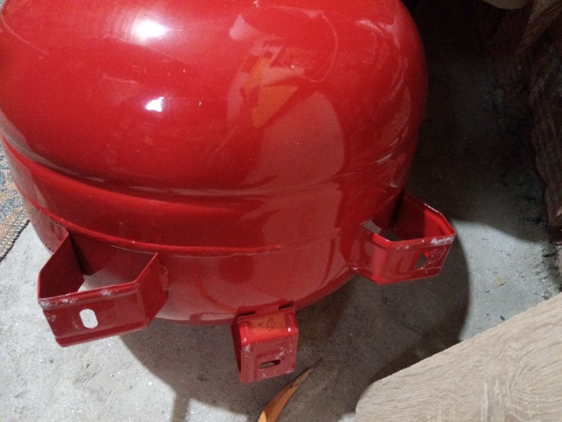

Този съд с какви крепежни елементи се захваща за стената? На две куки ще е достатъчно ли или трябва да е фиксиран здраво плътно до стената?
Пише че е напомпан фабрично на 1.5 бара, но като го замерих показа 1.7, проблем ли е?

За окрепването с 2 куки чудеса ще свършиш. Налягането че е 1,7 бар няма да е грижа, ако не те кефи винаги можеш да го смъкнеш до 1.5бар по твоя манометър. Бойлери със 2 серпентини бол, ама 200 л не ти препоръчвам за окачване, голям бойлер е .
Разширителния съд да е на 50 см от горелката ще те бърка само теб, защото ще си постоиш в началото до тази горелка. Няма да се случат нещатата перфектно от 1вия път.

Благодаря,
Взех една шпилка 8ца и гайки, мисля да я запеня в тухлата и да пристегна РС, явно за такъв монтаж е мислен.

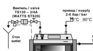

По схема гледам че трябва да е вързан първо той към студената вода която влиза в котела дори преди помпата, това задължително ли е? Че от 20ка до 32 доста преходи ще трябва да налепя.

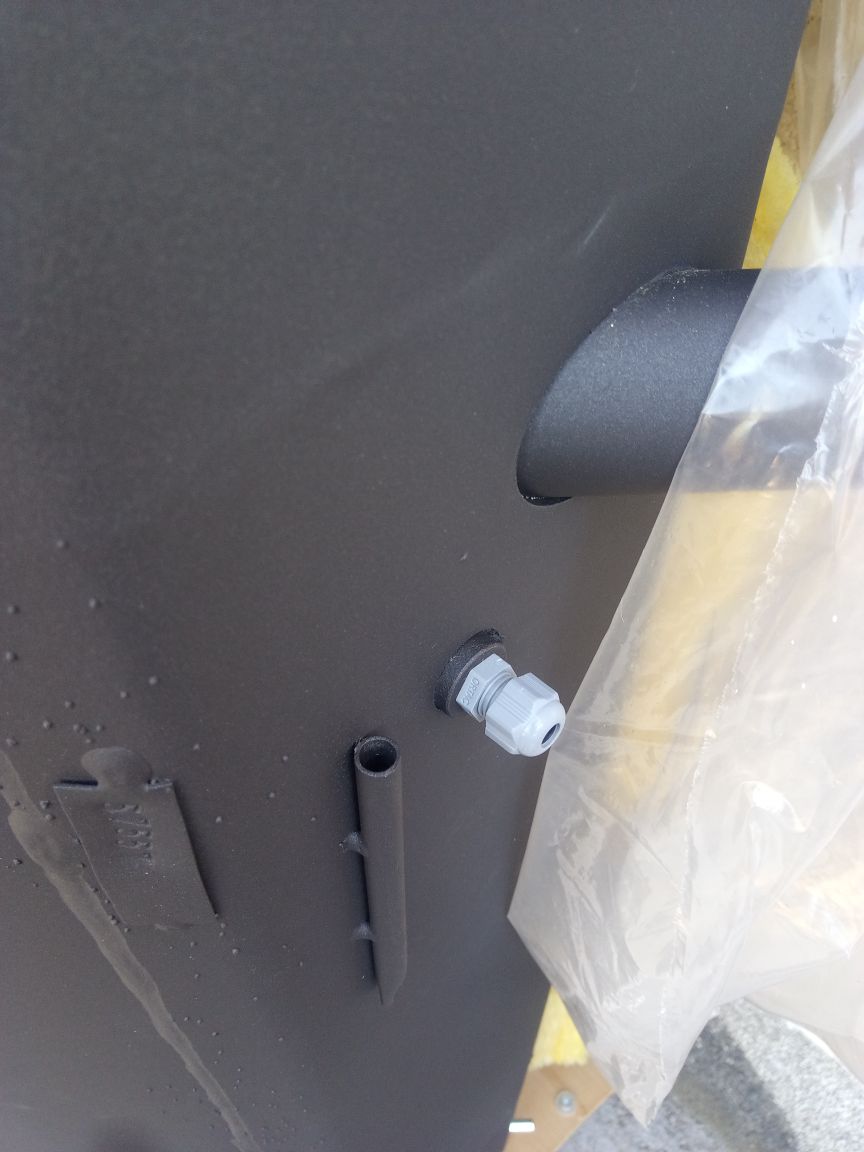

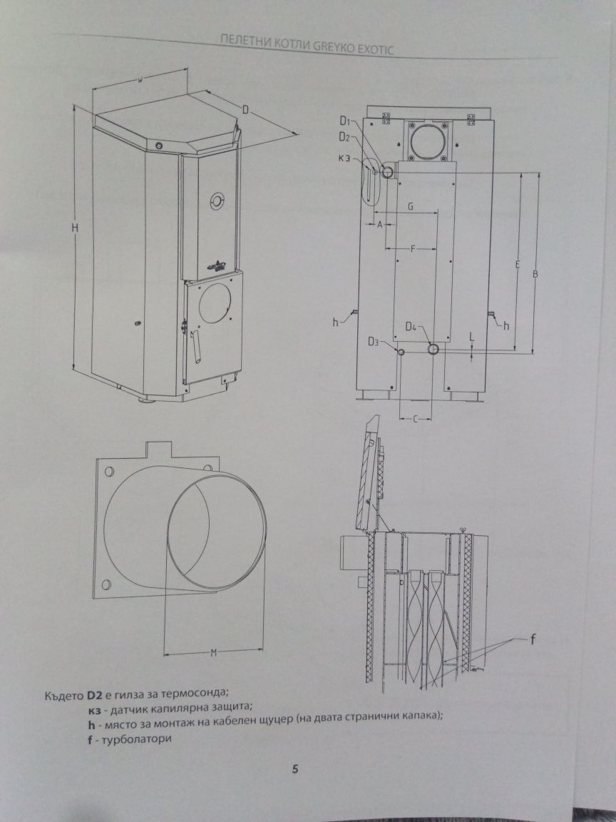

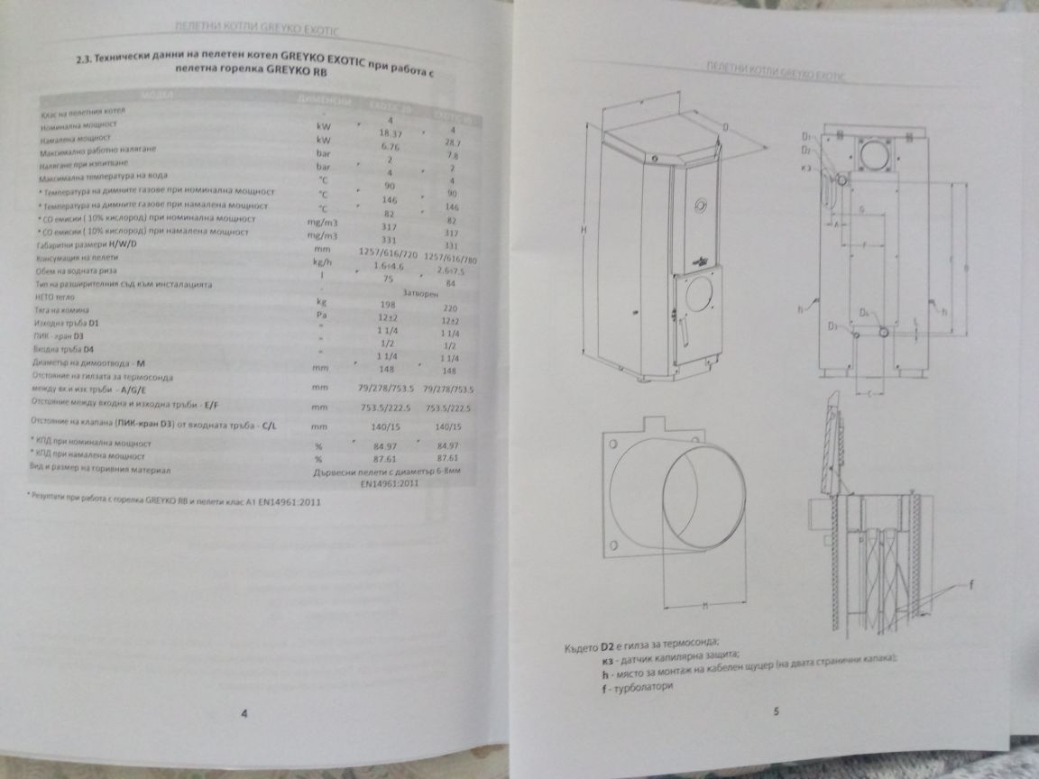

Здравейте майстори.
Получихме котела грейко 20, реално на стикера пише 18кв.

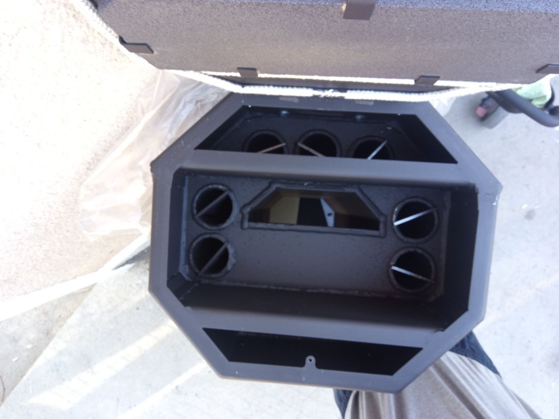

Може ли да ми кажете къде точно са трите хода?
Този пластмасов накрайник "гилза", за сондата от горелката няма ли да се разтопи?
Тази капилярна защита за какво е?
От къде да намеря редукция за нормален кюнец от 150 на 130?
"h" място за монтаж на кабелен щуцер трябва ли да монтирам нещо там?
3те хода реално са :
1вия от горелката до трапецовидния отвор
2рия вертикалните 2х2 тръби в двата края
3тия са вертикалните 3 тръби преди комина
Горелката ти ще се управлява от 1 датчик, който трябва да е отвор Д2 близо до изходящата вода.

Не би ли следвало пушека за да достигне от един до друг ход да са свързани ходовете и тръбите. Трапеца е директно над огъня, кръглите отвори с турбулатори също.
andy_forresite - майстор
Ходовете са както са ти ги казали. Пушекът се изкачва през трапецовидния, завива в крайните две по две тръби, тръгва надолу до дъното на котела и излиза през тръбите в задната част. Не виждам какво неясно има.
speka_rs - майстор
нед сеп 26, 2021 10:09 amDamyan написа:
Колега, реално пепелника ти разделя 1вия от 2рия ход, връзката между 2рия и 3тия е отдолу. Това му е далаверата на този котел, че така по лесно се чисти. А на експерта има една ламарина, която трябва да се маха при по-сериозно чистене.

Здравейте, на позиция D3 ПИК кран само монтирам кранче от където евентуално да се източва котела или от там трябва и да се пълни? Ако се пълни от там нужно ли е и от друго място да се пълни директно в някоя от тръбите или през котела е достатъчно?
Разширителния съд го връзвам първо на тръбата за студената вода която излиза от котела, след него кран, филтър, помпа, филтър, кран и връзка към парното?
Горе на тръбата от котела която излиза за топла вода първо разклонение за манометър. предпазения клапан който си идва с котела на 3 бара и обезвъздушител. След това връзка към тръбите за топла вода на парното нали така?
