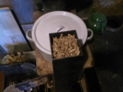

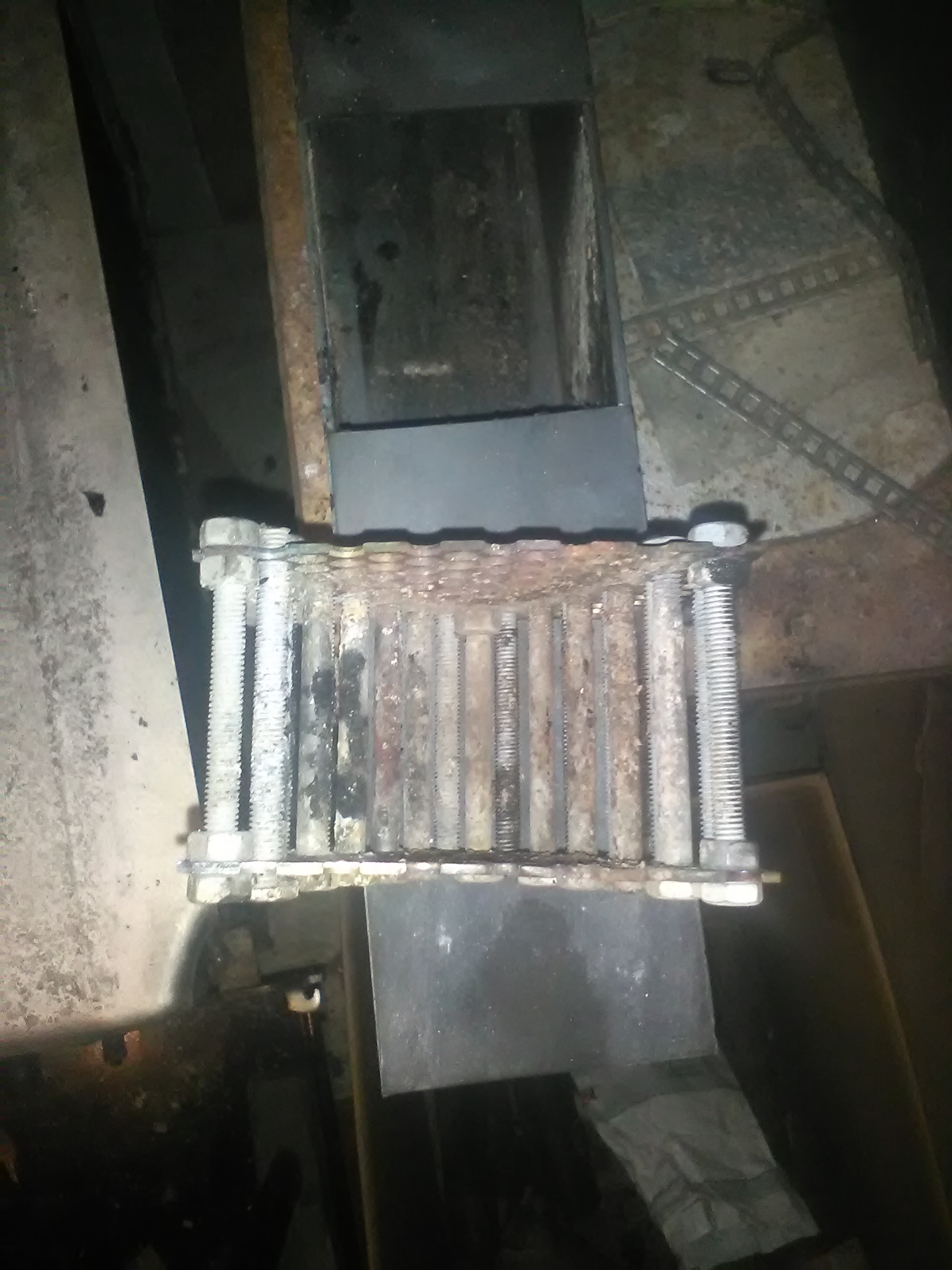

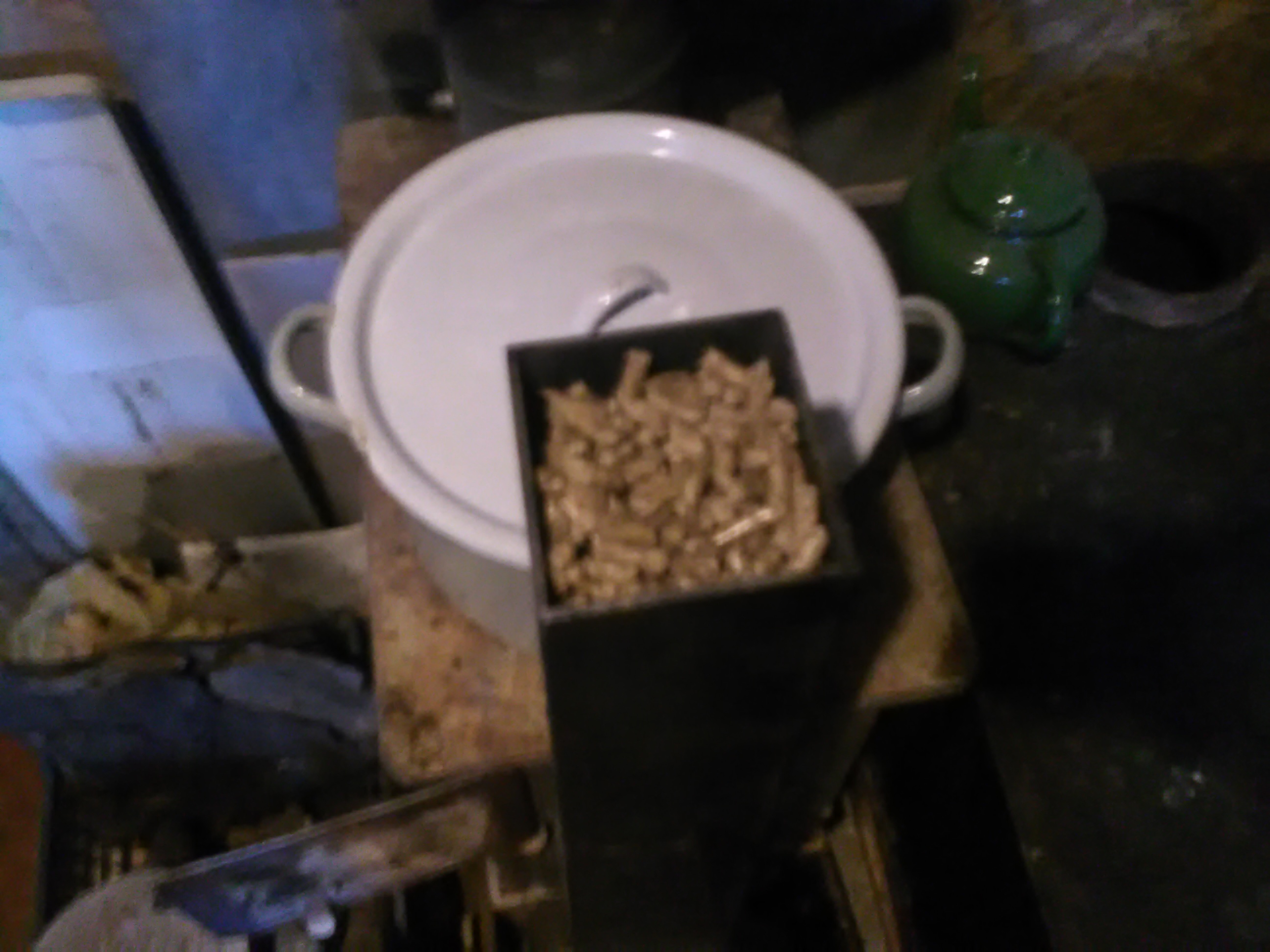

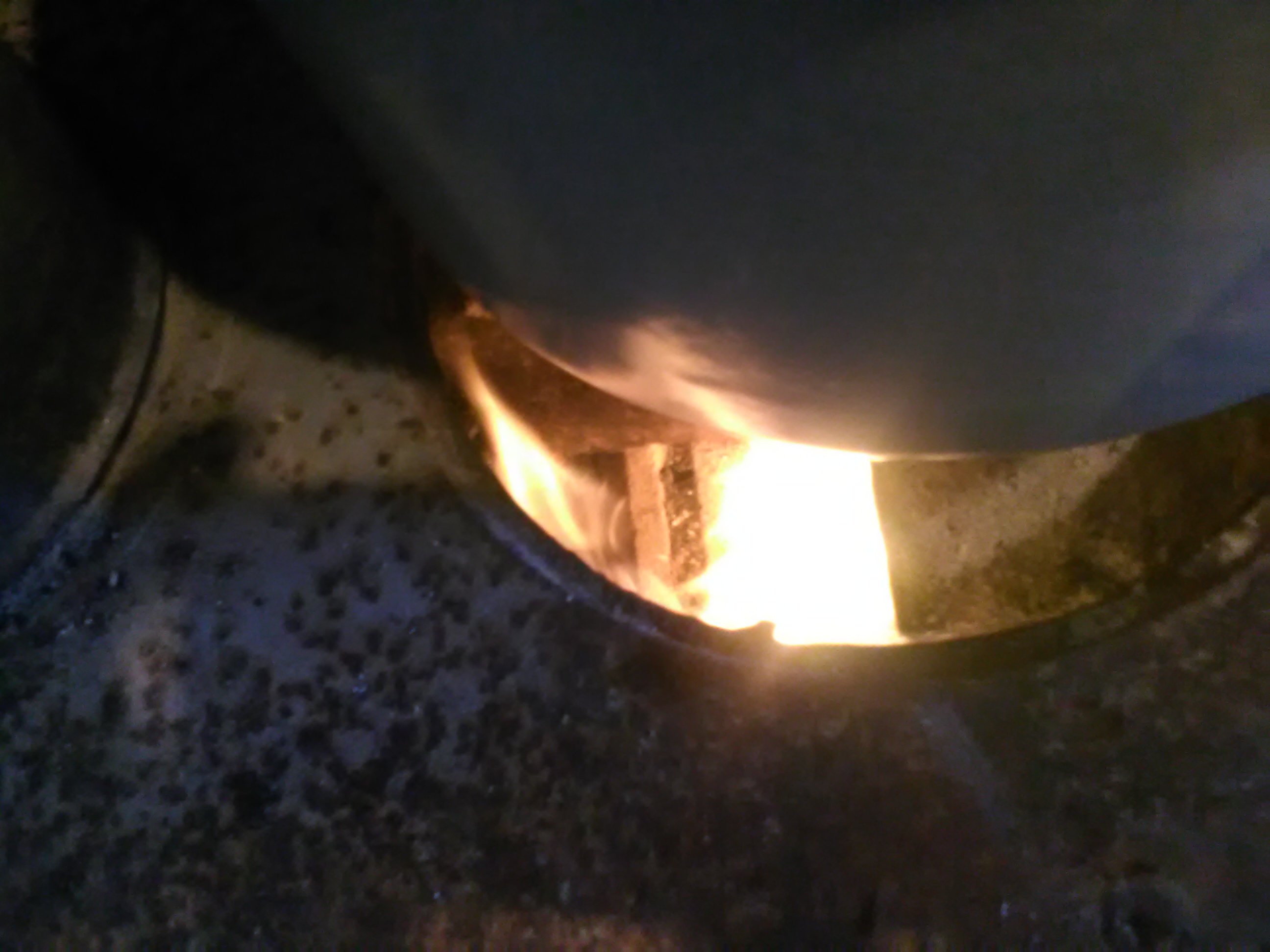

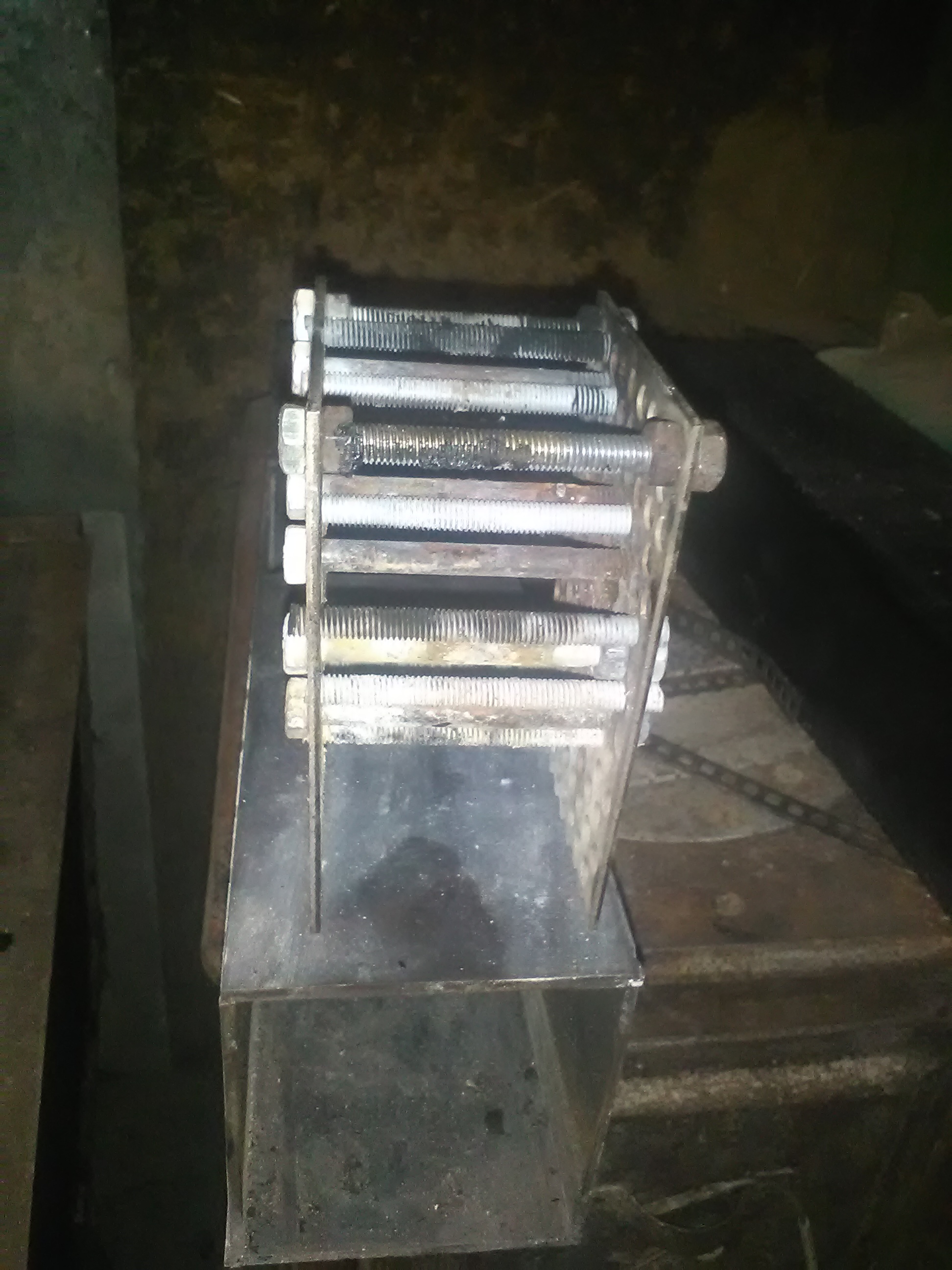

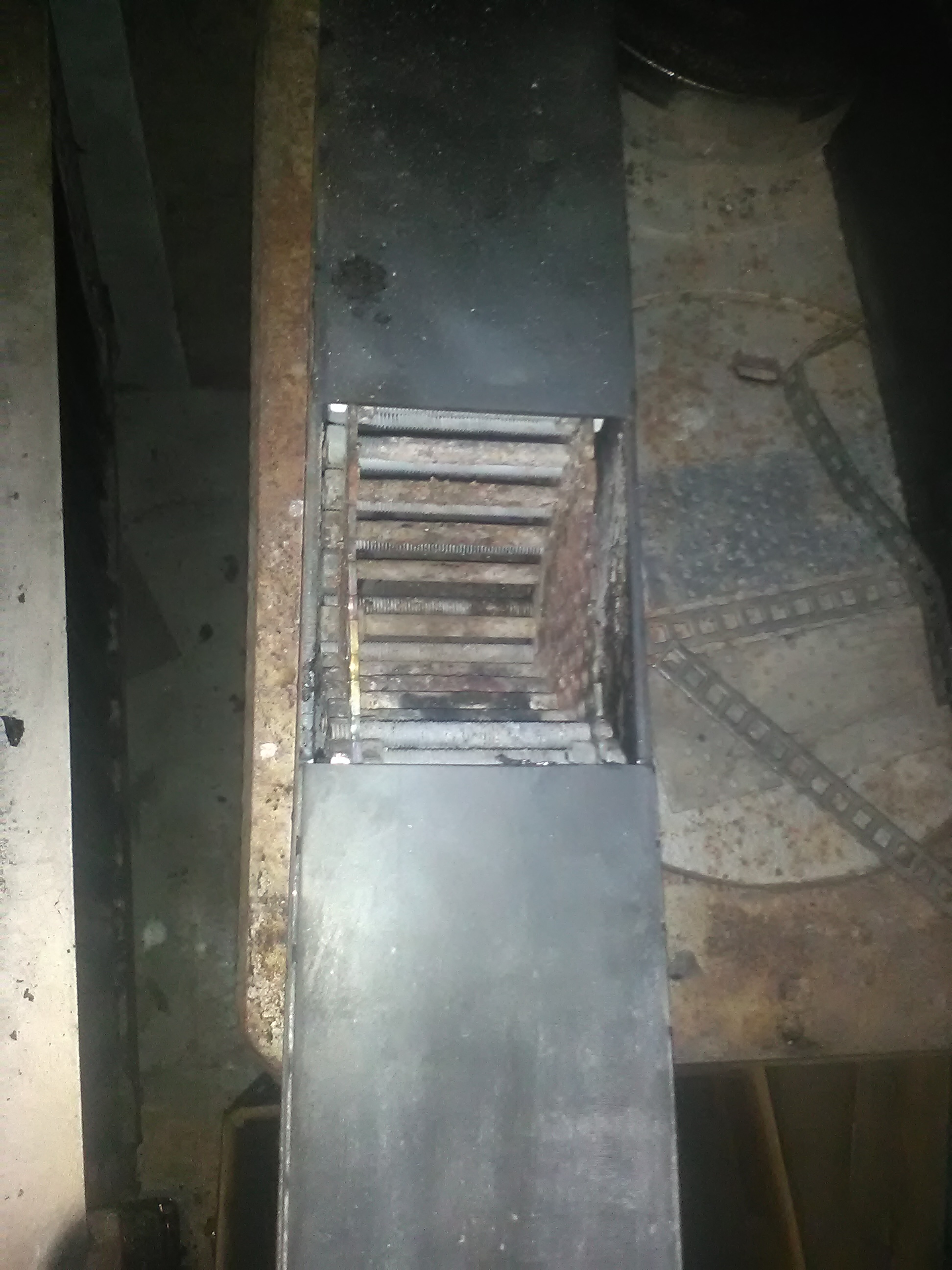

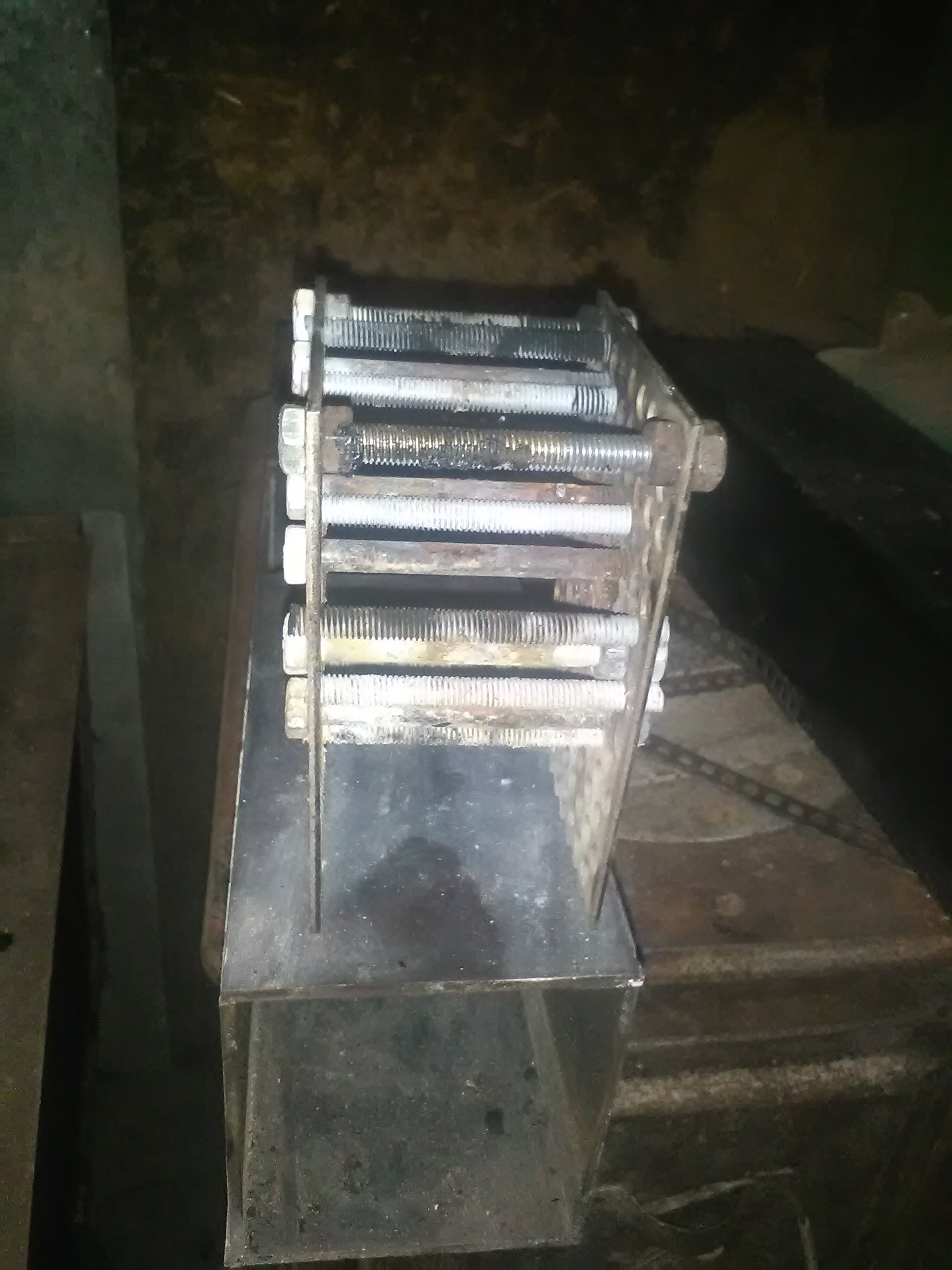

Добър вечер колеги занаятчий и аз си направих такава горелка но малко по странна не като пелетрон, размерите са 70×80 милиметра на 45 санта дължина, бункера същите размери, кошницата от от неръждавейка на дупки, самата форма е в формата на V с пръчки неръждавейка с разстояние между тях 7 милиметра, монтирах я на печка на дърва, разхода е около кило на час. За един чувал пелети никакво запушване или друг проблем а кошницата е като сега сглобена, разхода/мощтността се регулират с стесняване на кошничката, но някои снимки ми изписва чеса мн големи и неможе дасе качат но мисля чесе вижда достатъчно
