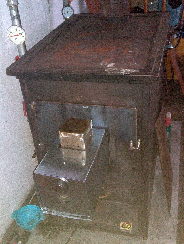

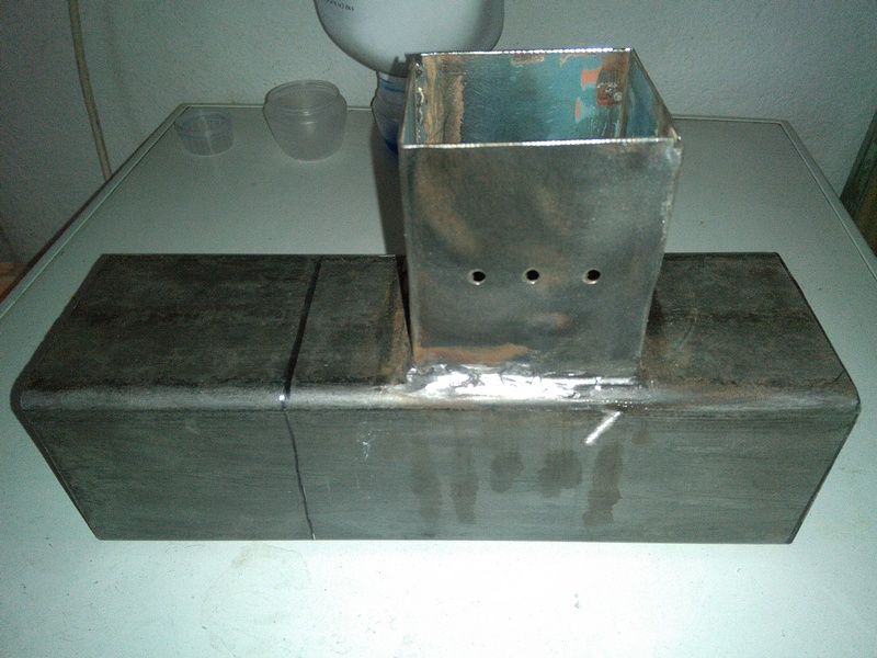

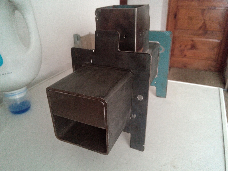

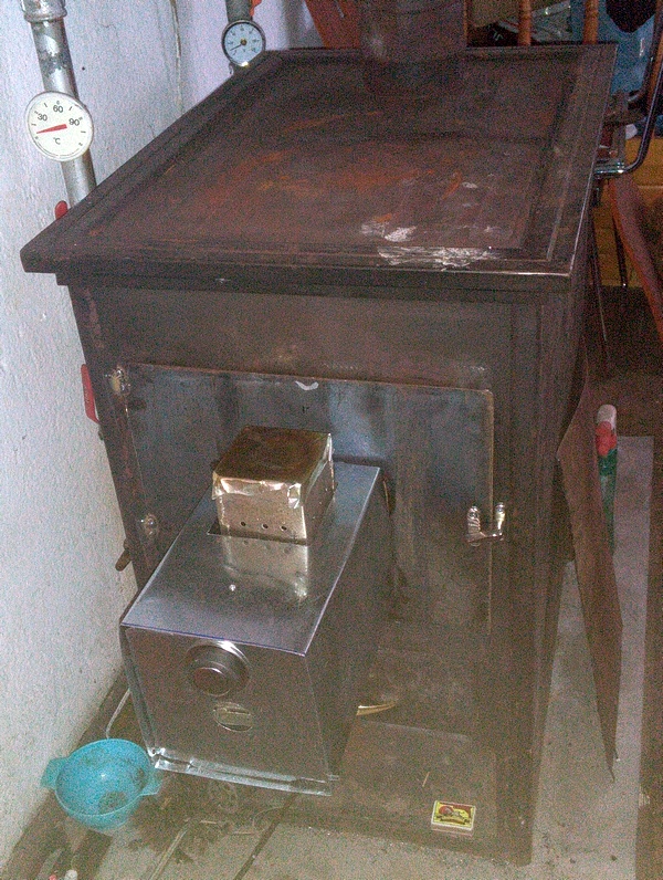

Здравейте! Аз също направих горелката, работи отлично! Използвах тръба квадрат 100х100х4мм.Монтирах я на камина с водна риза на Стражица.Кошницата ми е от ламарина- 3мм + чугунена скара от някаква печка. Изгорих повече от 1 чувал пелети и съм страшно доволен. Мощността я регулирам с влошаване на вакуума на камината (от пепелника), варира от 1кг до 4кг при благоприятни условия за тягата, при лоши е до 3кг.

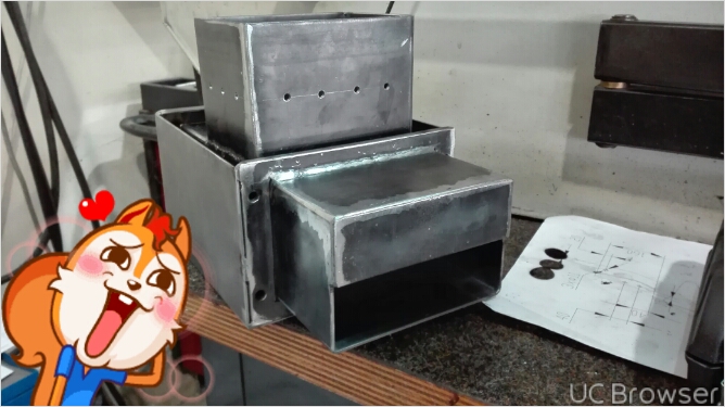

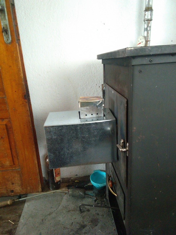

Ето я и моята.За изолация ще ползвам перлит.Утре ако остане време ще я монтирам.
Аз на моята горелка изолация, под кожуха нямам. В описанието на Пелетрон-а пише,че около горелката минава въздух, който се подгрява за да работи тя устойчиво. Може да се видят на снимката. Отворът отзад, не се затваря, ако искате по-малка мощност се регулира тягата на комина по някакъв начин.
ptonchev69 - помощник
Ivo8710 написа:
Колега , какъв е размера на тая горелка. От снимката ми се вижда доста голяма.
Пробва ли я вече . На какво ще я слагаш.
Аз правих една 150 на 150 . Направо се уплаших какво прави на пълна мощност.
