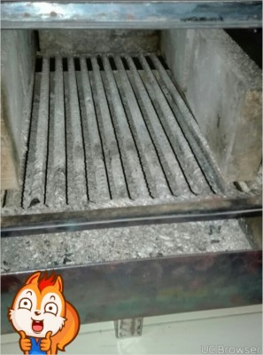

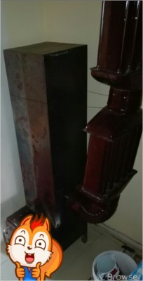

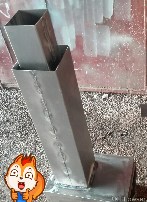

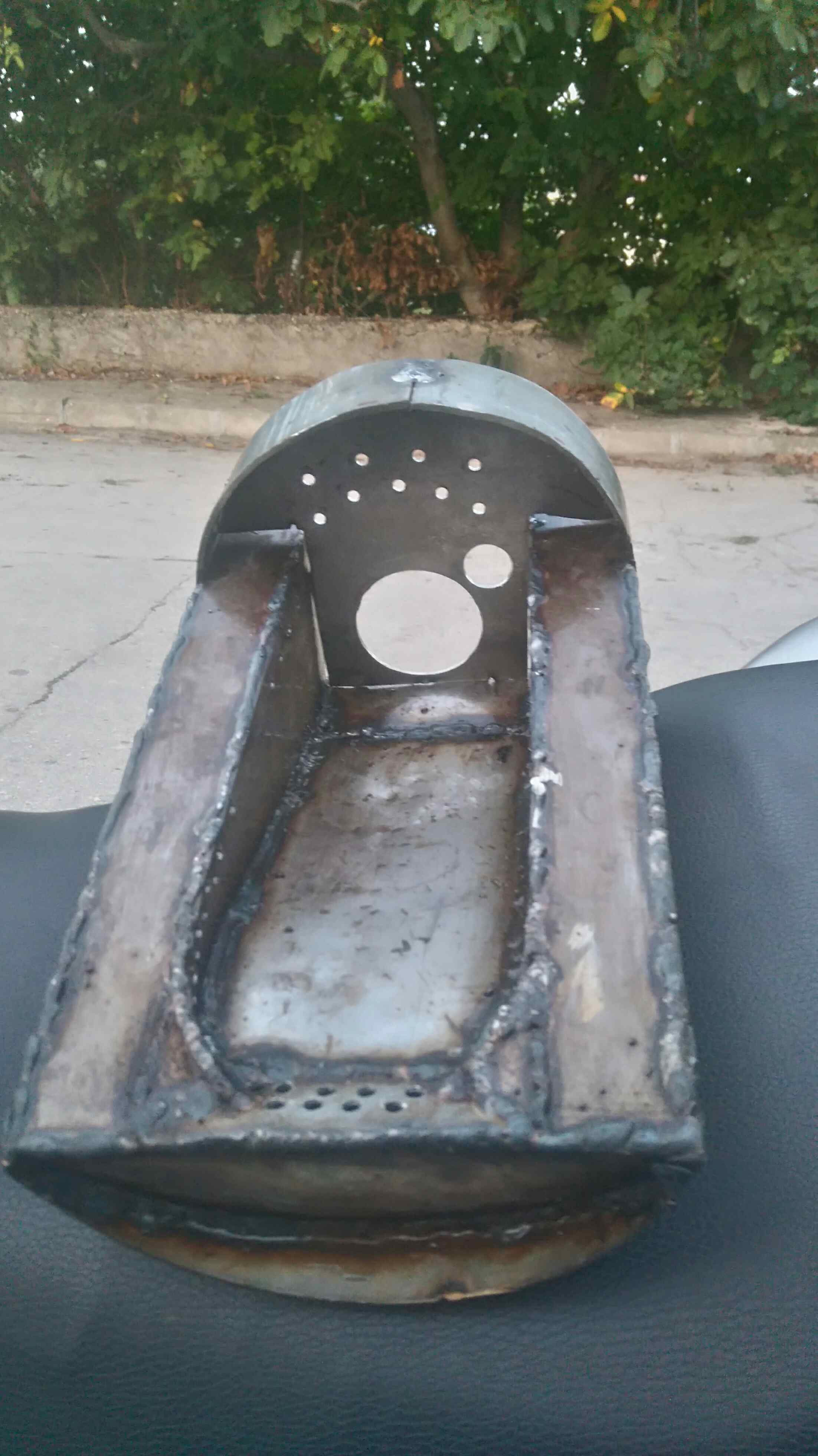

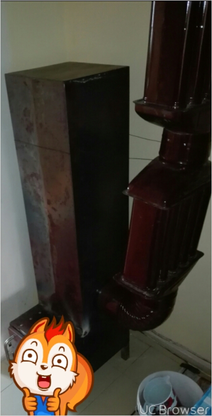

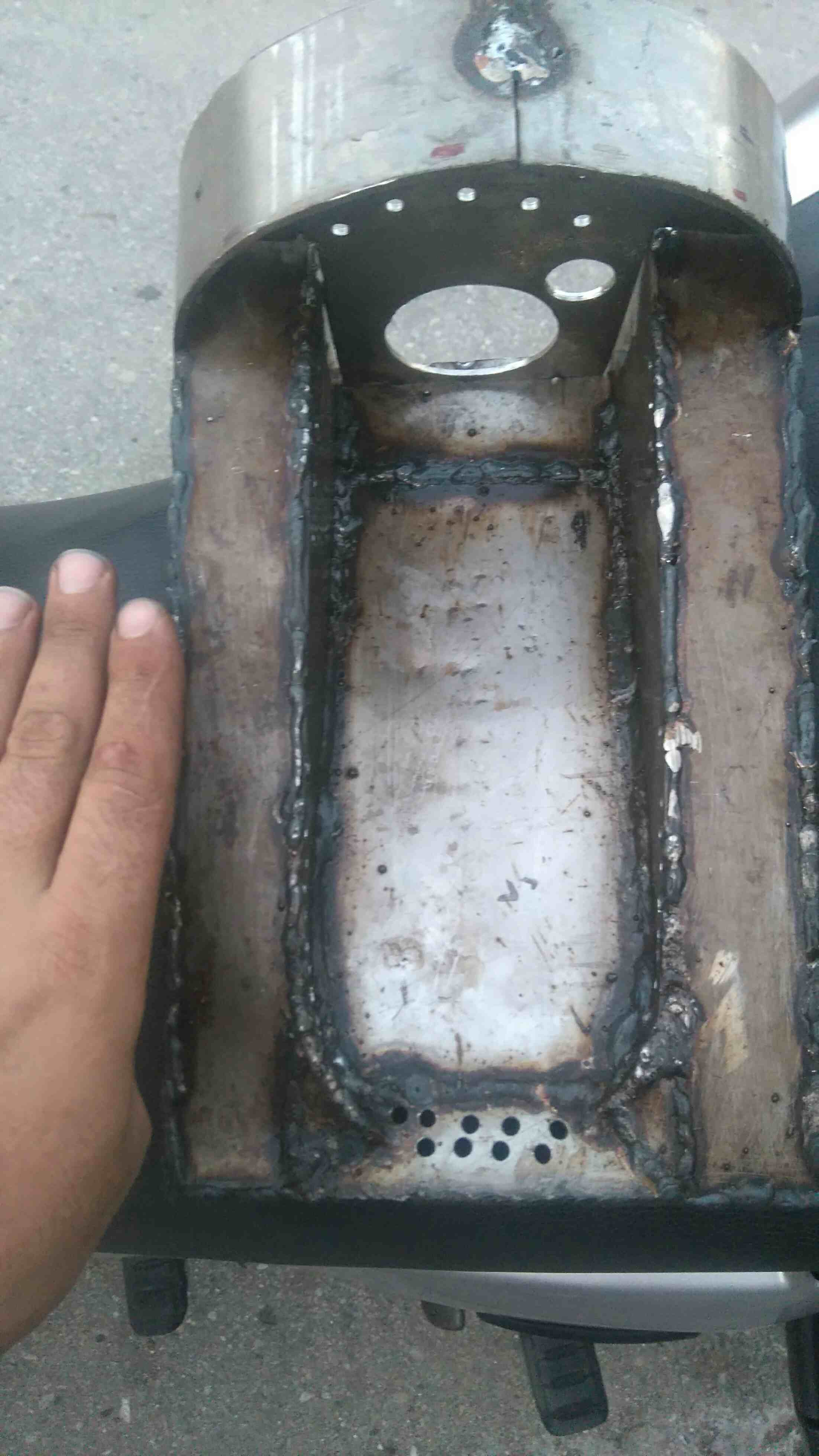

Здравейте на всички!

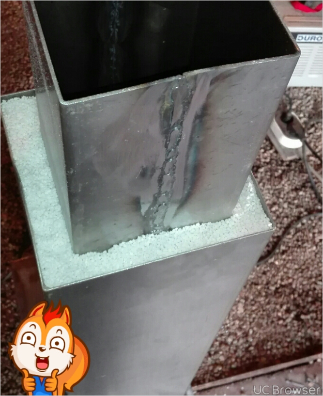

От известно време следя темата с интерес, а и благодарение на нейният създател се запалих по направата на такава горелка.
Преди това бях решил да си правя ракетна печка на дърва, но в края на краищата се получи смесване на двата проекта и от около месец имам готова и перфектно работеща "ракета" на пелети.
Споделям малко опит за да могат и други желаещи да си сътворят такава.
За печката:
Работи добре само ако спазвате необходимите съотношения на размерите, а те са
- вертикалната тръба да е колкото или малко по-малка от размера на комина (вътрешния размер тръба)
-дължината на вертикалната част е поне два пъти по-голяма от хоризонталната
- хоризонталната част е около 90% от сечението на вертикалната т.е. е най-тясната част в системата, но не прекалено тясна!!!
-изолацията между двете тръби е поне 15мм перлит
-Разстоянието от дъното на външният корпус и изхода на вертикалната тръба да е толкова че площта на въображаемия цилиндър-продължение да е колкото е площта на самата вътрешна тръба

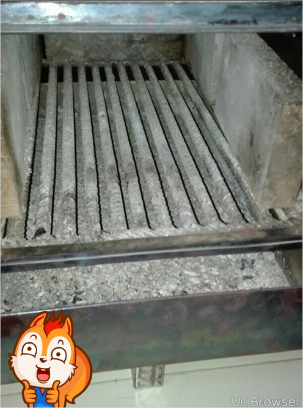

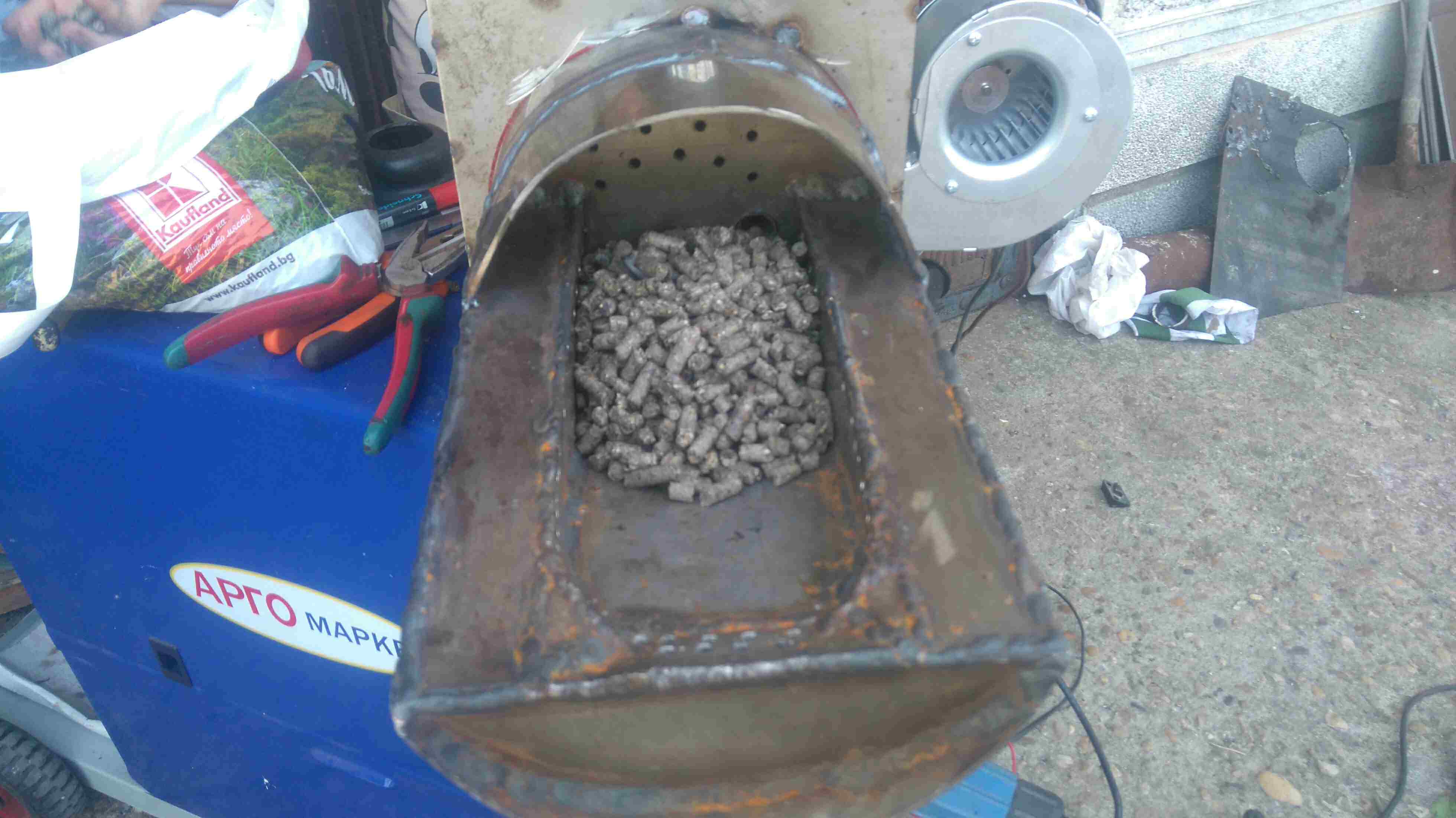

За горелката:
- наклона на задната решетка е поне 50градуса
-предната решетка и хоризонталната пластина задължително от неръждавейка (3мм Ст3 изгаря за под седмица и то променяйки непрекъснато размерите и начина на работа)
-задния ръб на хоризонталната пластина е ТОЧНО на линията продължение на наклонената решетка
-отворите и прорезите задължително да са с почистени ръбове и мустаци за да не задържат пепел и нагар
При изпълнението на тези условия горелката работи стабилно и без запушвания в целият диапазон на мощност, което в моя случай се оказа:
-пълна мощност 15кг пелети за 6часа - температура на корпуса 560-580градуса
-50% затворен шибър на горелката 15кг. за 9 часа и темп. 410-430градуса
-минимална мощност 15кг за 14часа и темп.320-330 градуса
Това е засега от мен, а по-късно ще опитам да кача и снимки
При интерес може да спретна и някакъв примерен чертеж.
Успех!!!

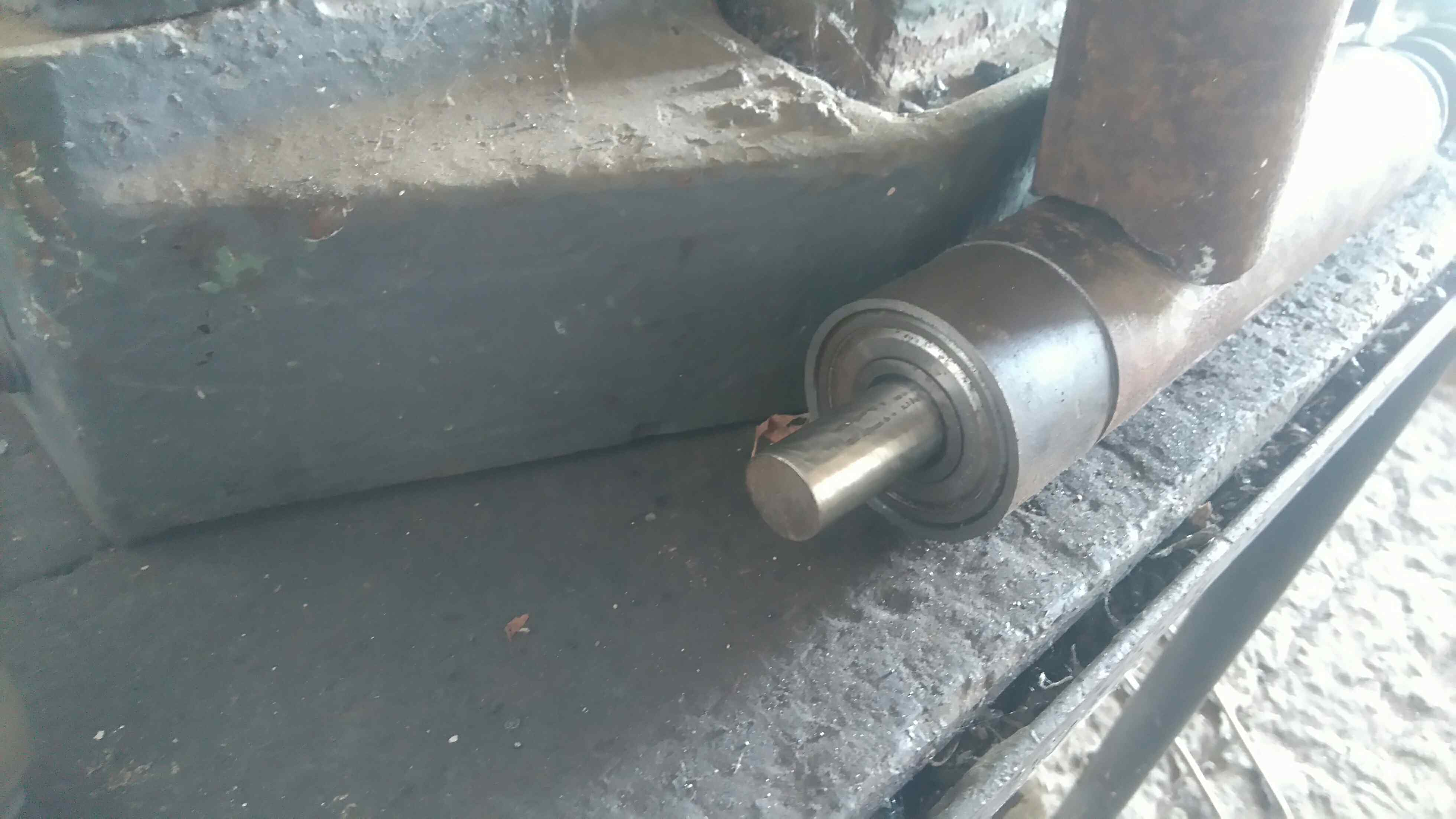

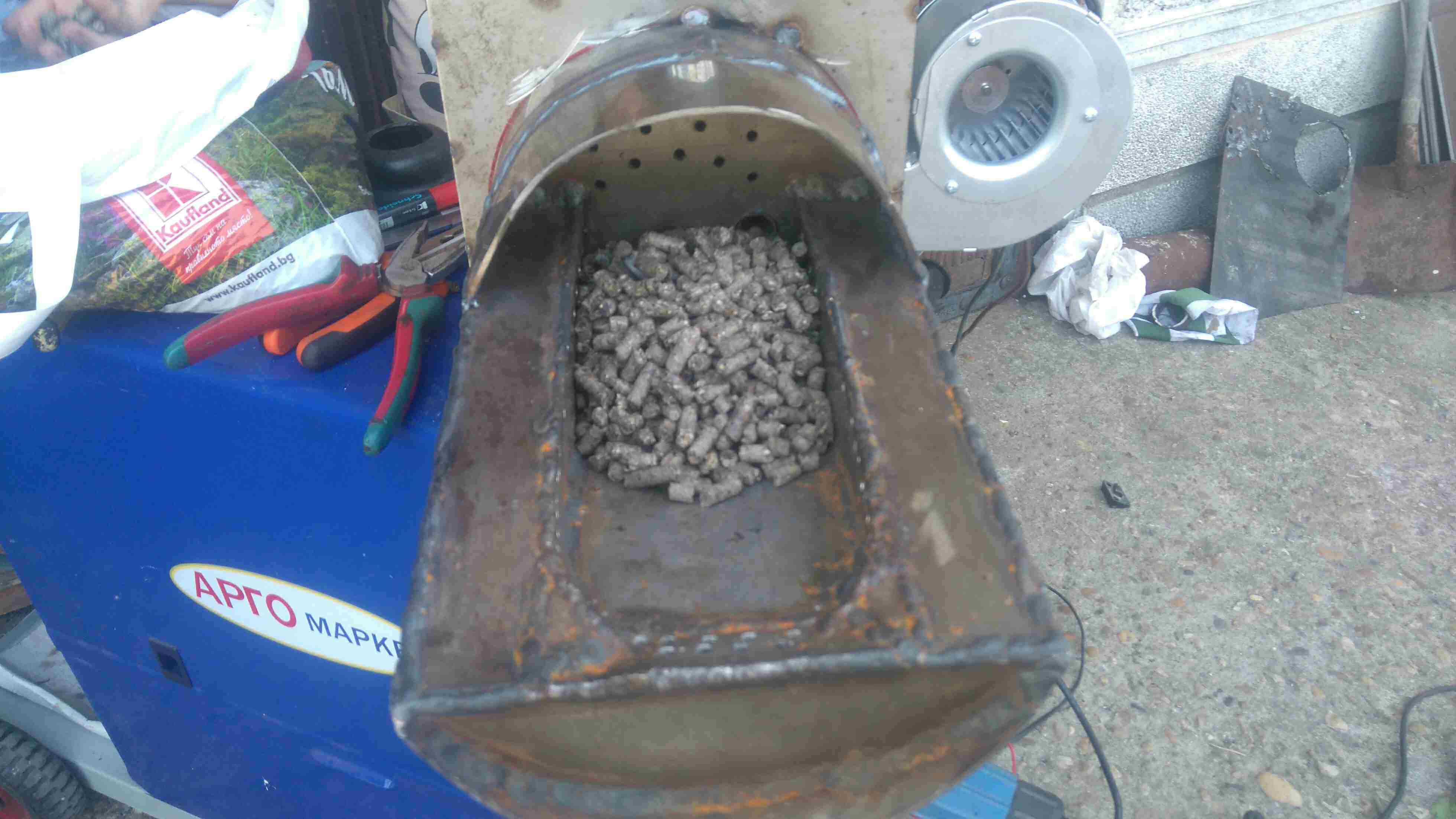

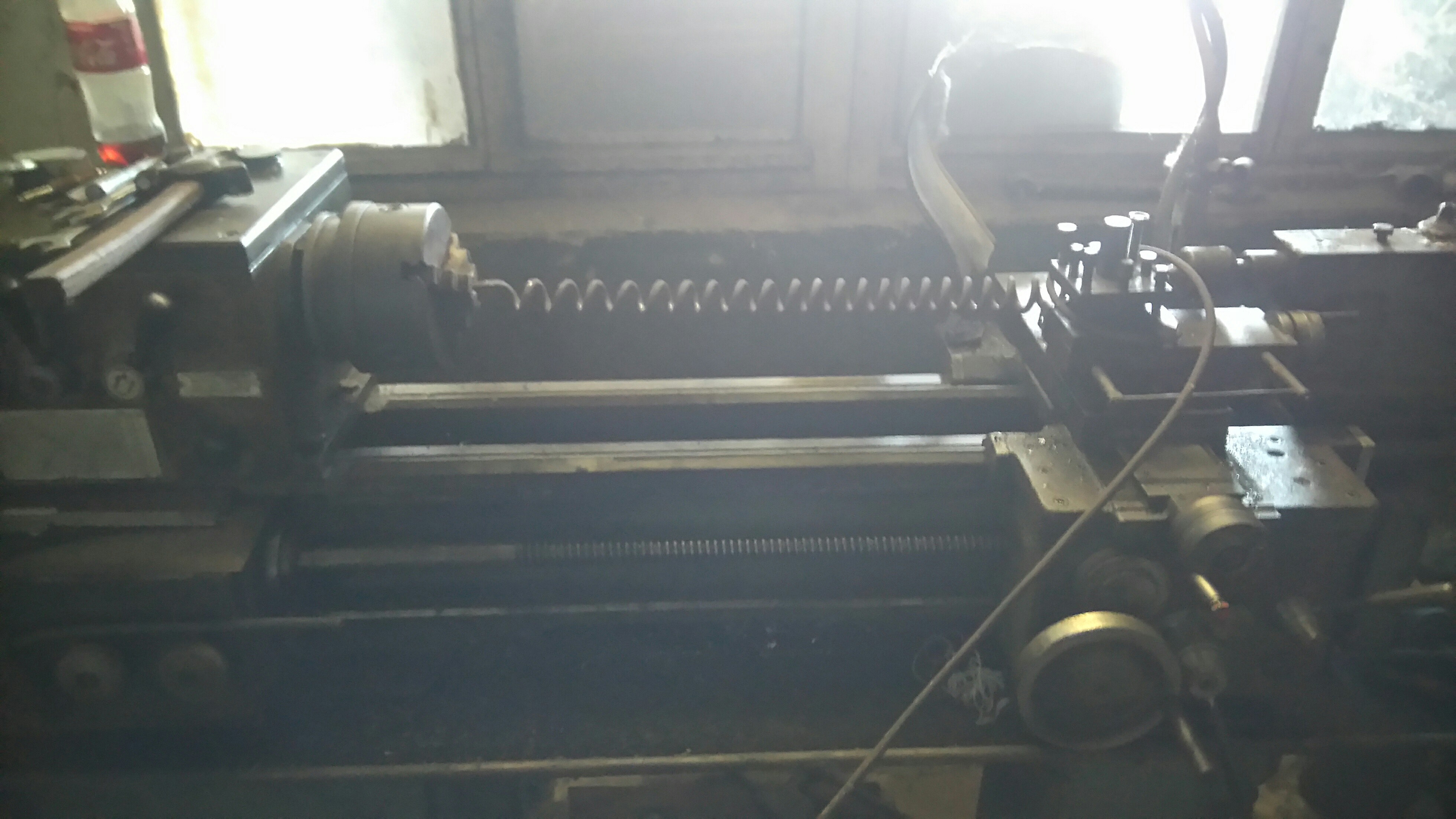

phantom_ - специалист

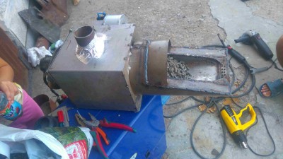

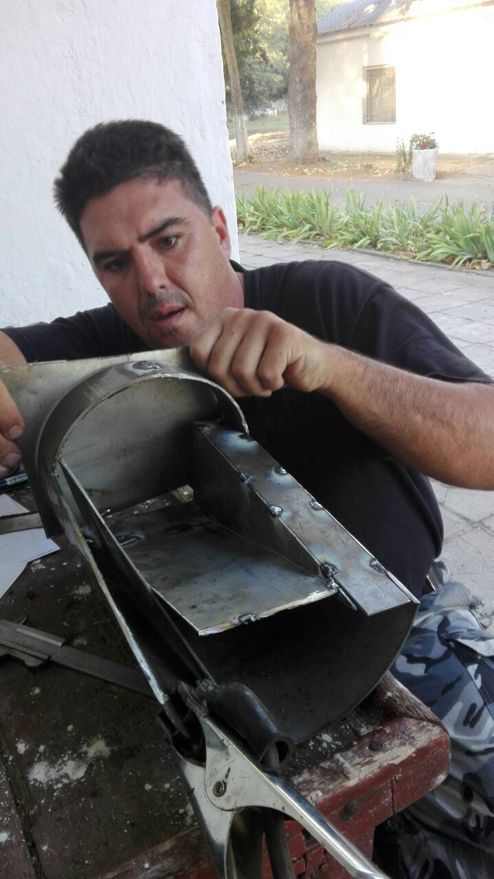

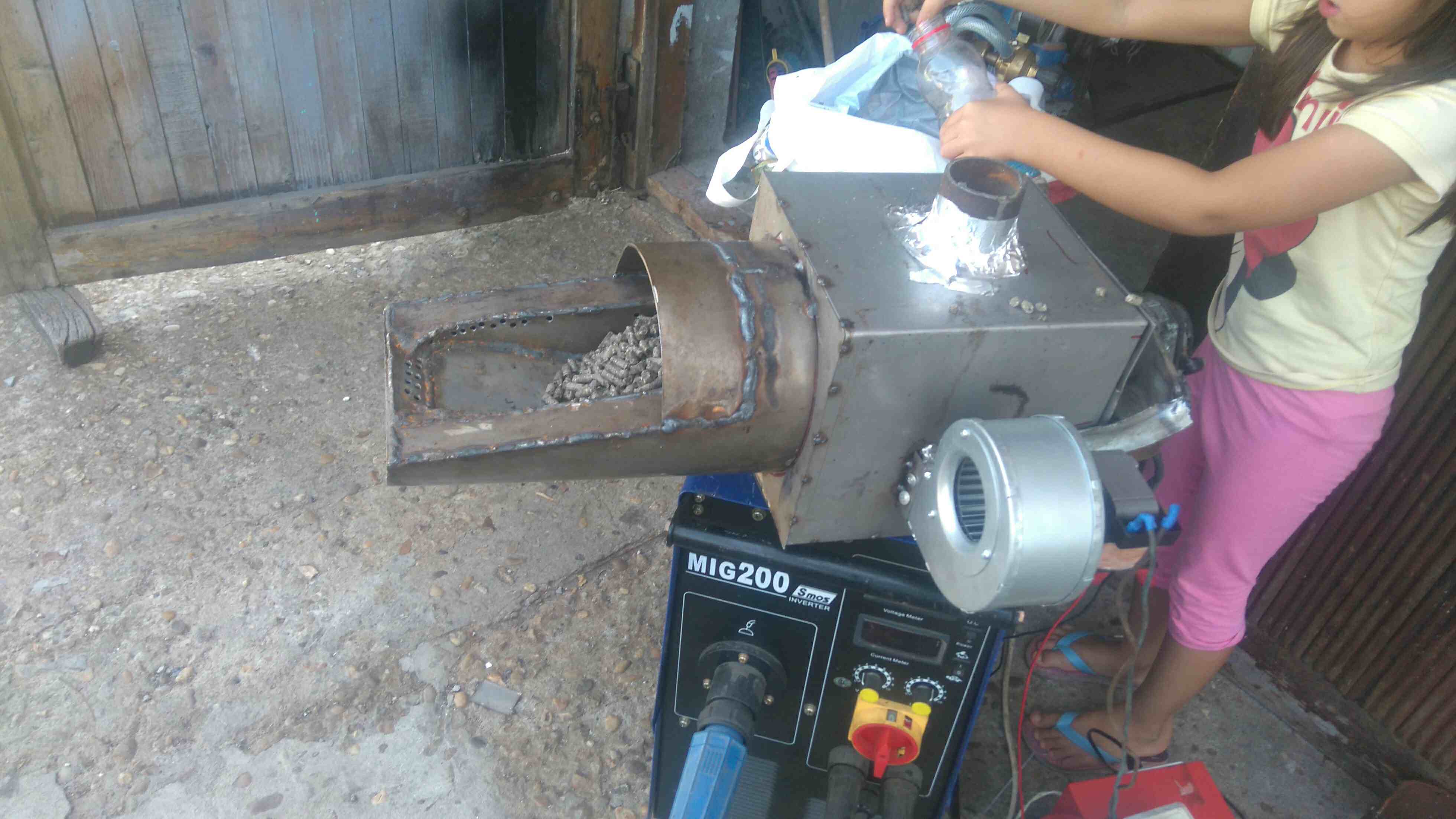

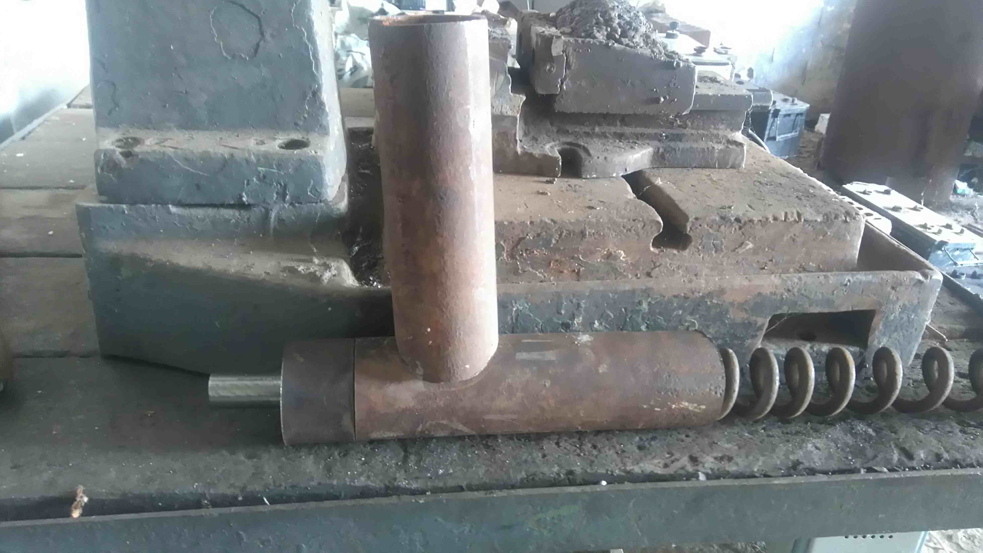

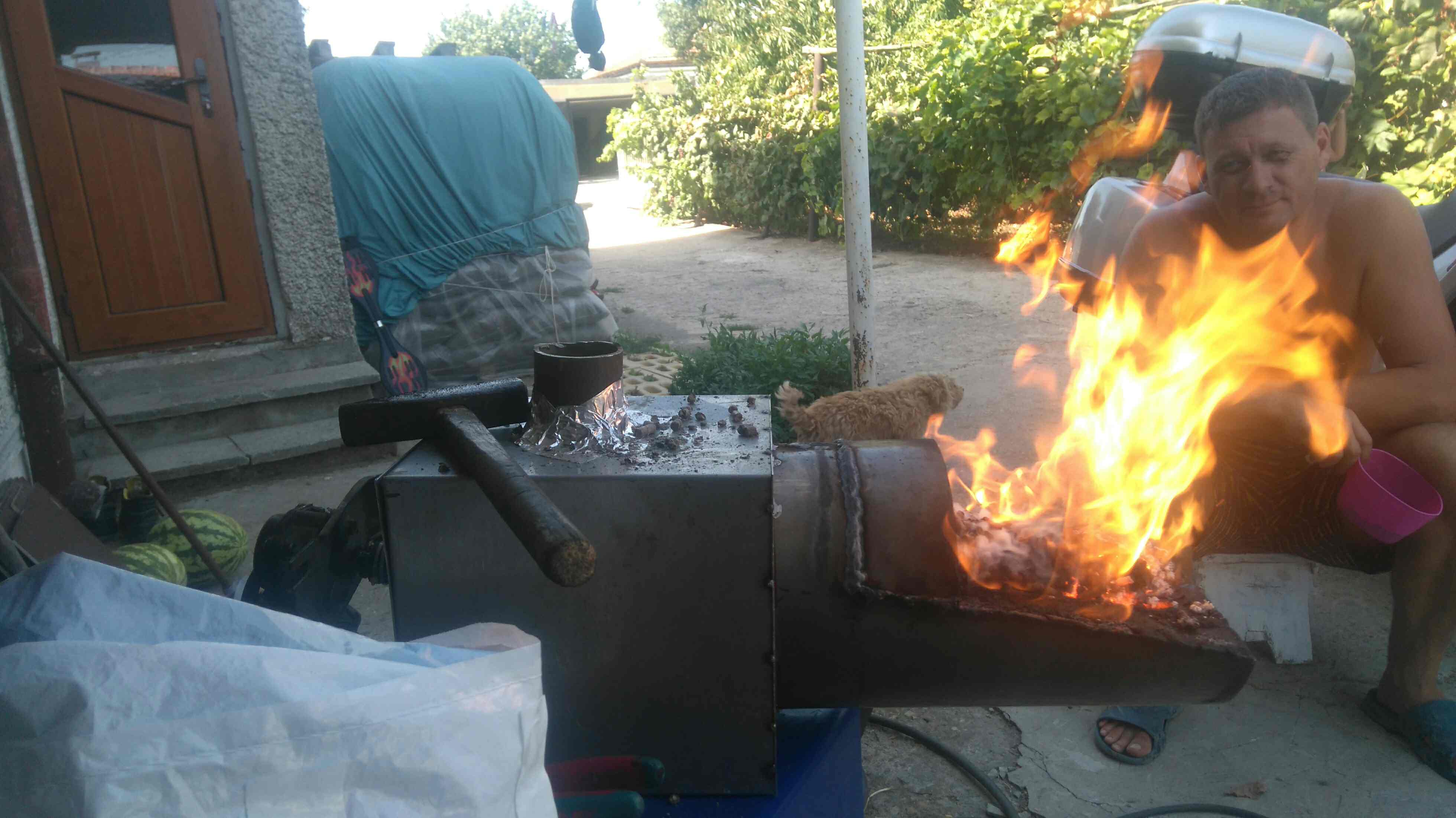

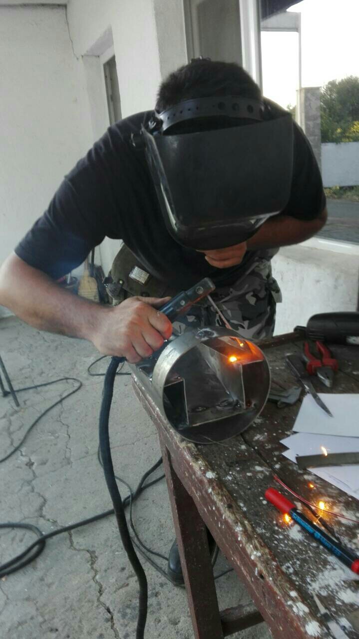

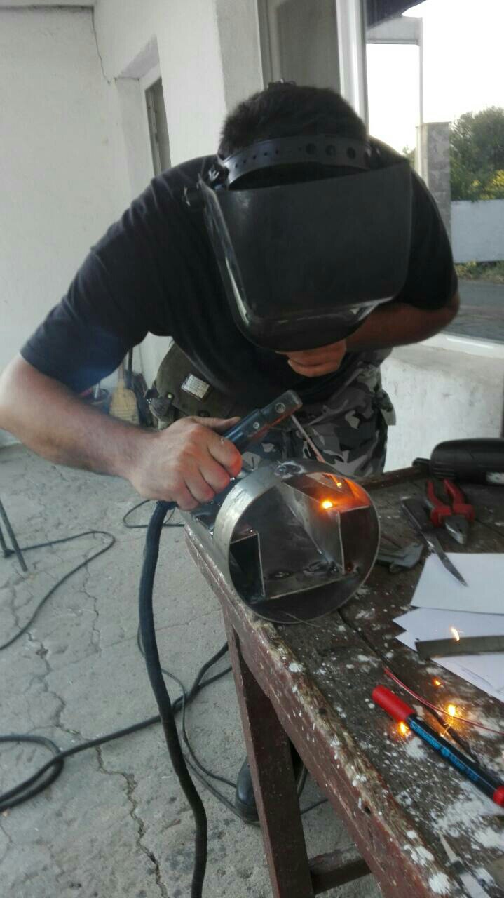

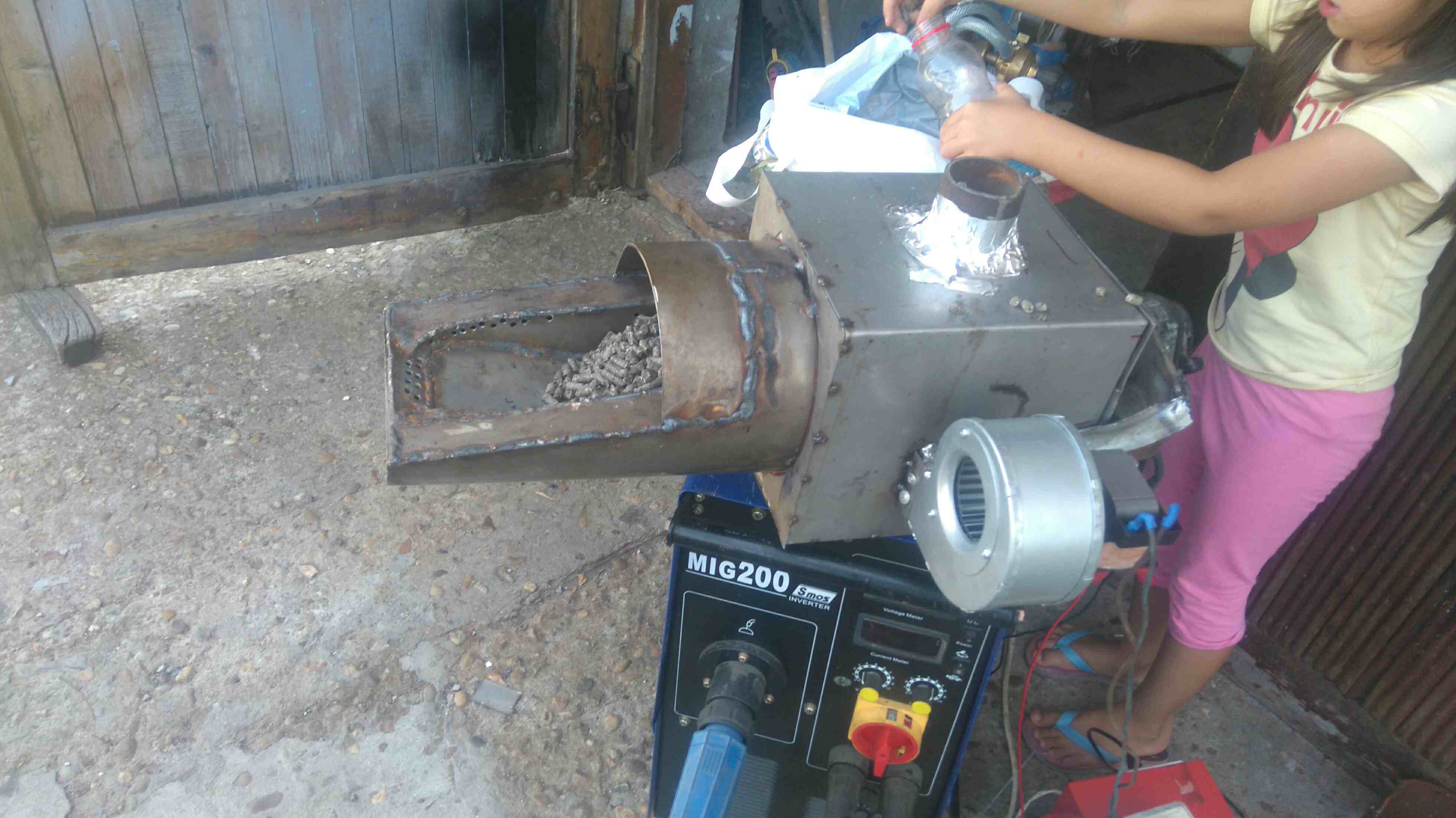

Да ви покажа и аз какво створих..
паднаха големи кройки
_20170912_191643.JPG след което се захванах с главата
_20170912_191344.JPG престъргах тръбата и му сложих лагерче ,да не се мъчи..
_20170912_191405.JPG след това шнекчето
_20170829_135518.JPG започнах първо от спиралката
и продължавам с кройките
_20170912_191250.JPG ето изглед на вече полу готовата глава

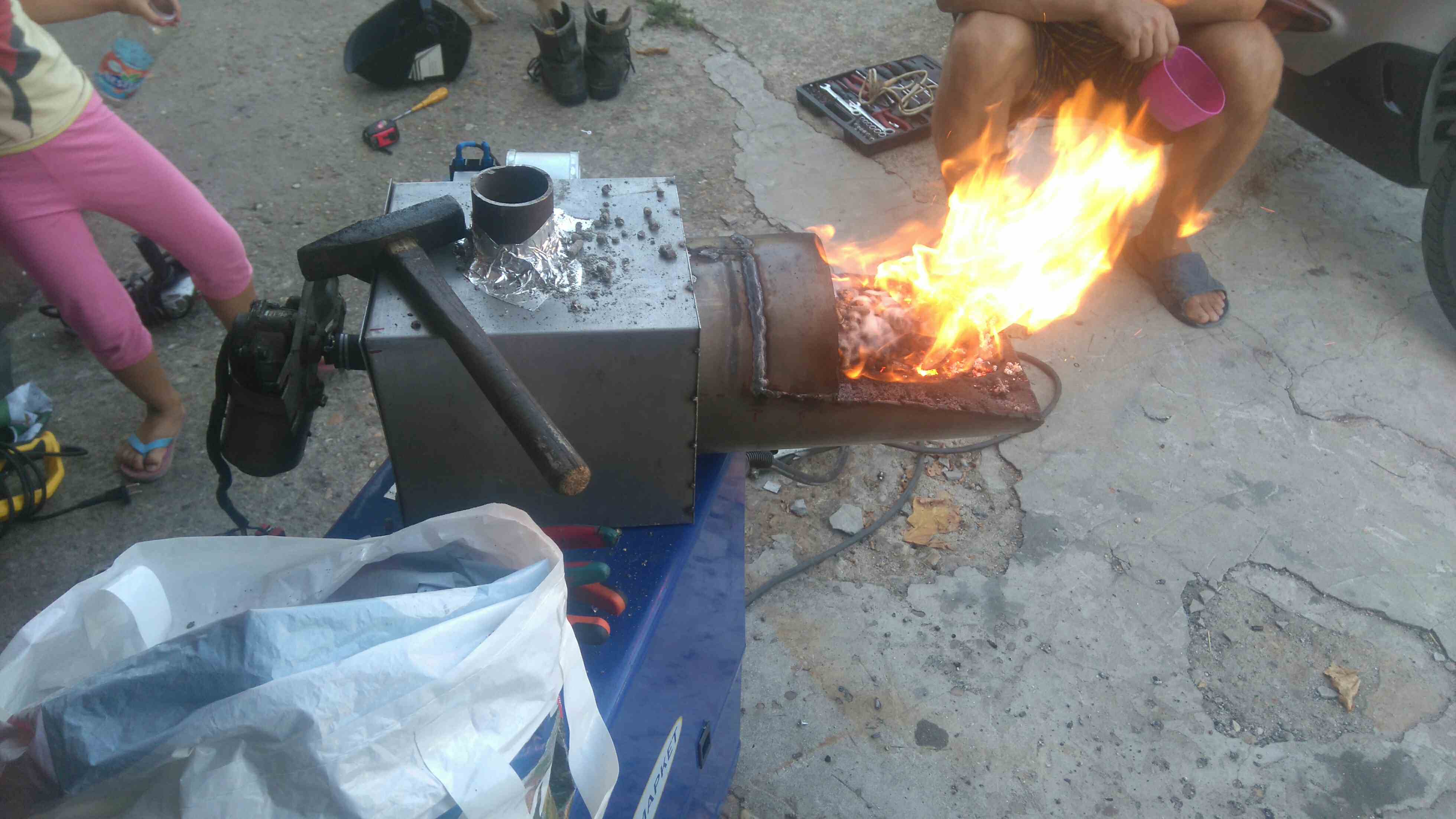

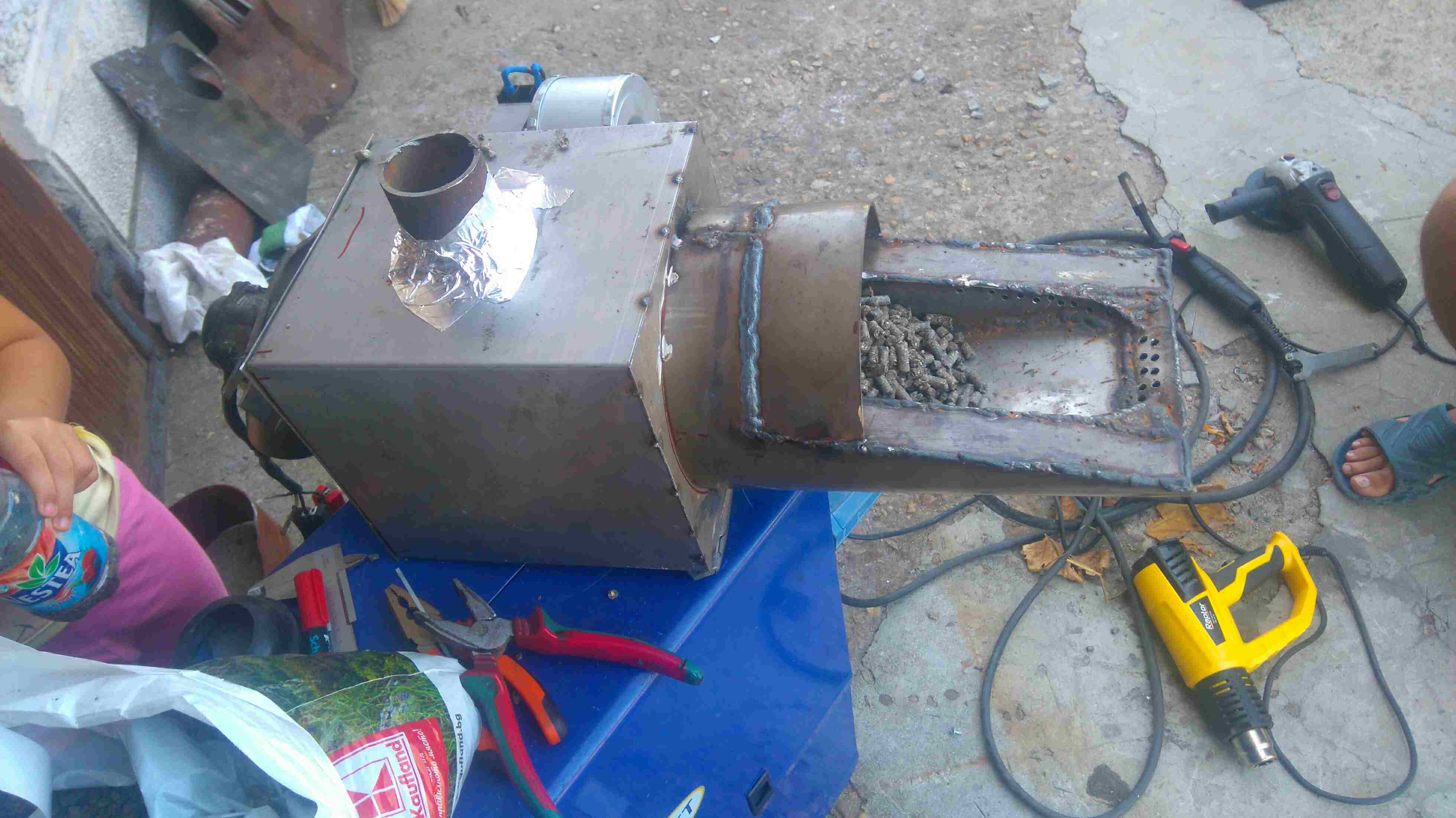

и ето я в действие
_20170912_191529.JPG имам си и помагаче
_20170912_191606.JPG ето я и в действие
