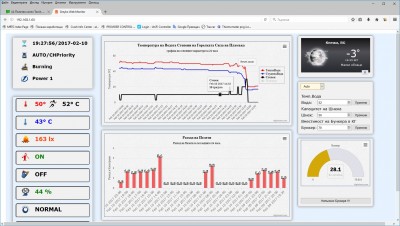

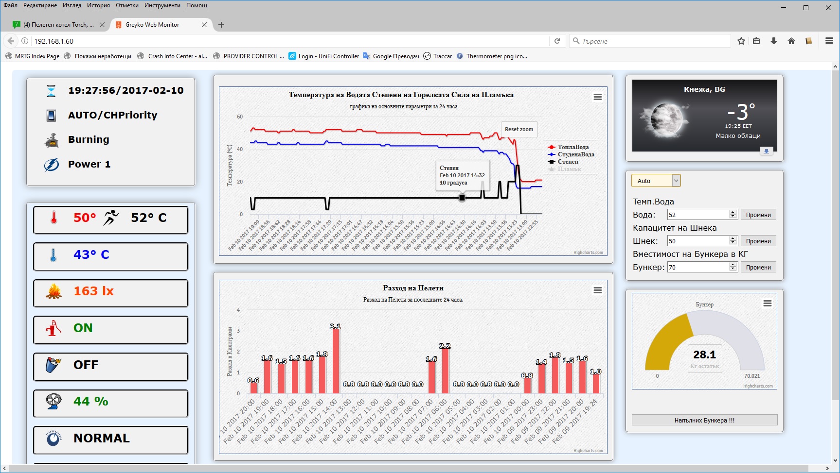

Стоян Петришки
- Мнения: 252
инересна графика колега. Това някаква нова програма за мониторинг ли е или е твое производство ?
stan4o333
- Мнения: 50
Програмата е моя , данните се взимат директно от горелката и са реални. Следях темата и заберязах че колегите с Торч вадят постоянно графики в подкрепа на тезите си .Сега и ние можем да се похвалим с такива от които се вижда реално работата на горелката, в частност моята за днес.
