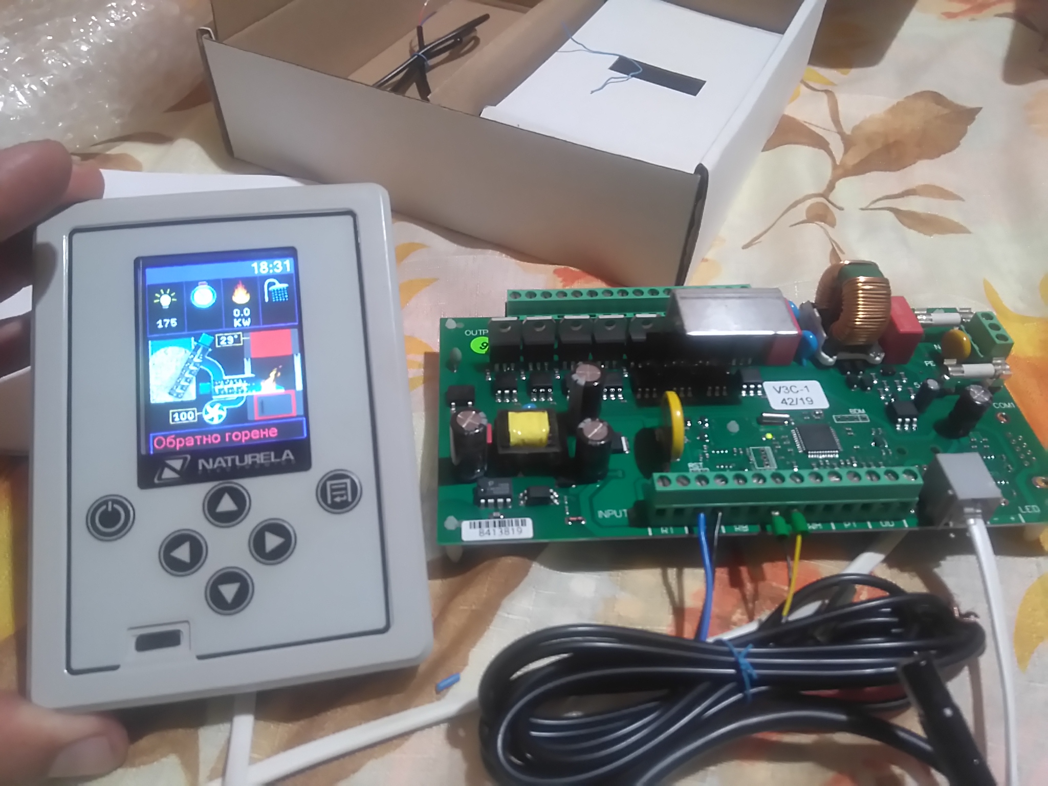

Миналата година точно по това време и аз поръчах компонентите ,усещането е като когато се влюбих първи път ,като когато ми купиха колело сгъваемо Балканче ( по малките не знаят) .Частите за горелката ги събирах в една стая далече от малкия ,всеки ден им се любувах докато са още нови и лъскат ,жената
взе да ревнува .Едвам намерих време за да ги сглобя ,настройките с вързани очи .Купих почти всичко от Мотор барбекю ,японска запалка ,вентилатор димни газове ,мотор за шнек ,само управлението Натурела ,яд ме е че се скъпих тане купих цветното ,така или иначе жената ще пръсне остстъка .
Ко викаш наздраве ли
filmatoplo
- Мнения: 17842
Хич не помня ,знам само че ми отнема около минута две и готово .Айде за цветното да ми отнеме пет ,искам да кажа че то си подсказва по пътя на логиката .Примерно в началото има първоначално вентилиране съответно определяш колко време ,след това шнека работи да вкара доза палене определяш колко секунди ,след това грее запалката ,след това вентилатора подавс въздух да запали скоростта му се регулира ,има определено време за цялата процедура която също се пише,имаагове на осветеност след което регистрира пламък регулираш ги,след това има времена за разгаряне ,след това има времена за минаване през степените ,след това всяка степен 1,2,3 си има подаване в секунди вентилатор и пауза ,има и още една степен изчакване пак си има същото .Има и още няколко неща примерно вентилиране по време на работа ,тоест през определен период вентилатора увеличава скорост да продуха малко пепел и след 10 тина секунди примерно пак се връща на нормани обороти .До тук нкщо трудно щом си го правиш за себе си .
Понеже нямаш голям шнек ,а само този в горелката -свързваш мотора на клемата на платката като за големия основен шнек .
dani731117
- Мнения: 51
RB Сензор, тип термостат за
регистриране на обратно горене - сложи мост там.не е лошо да прочетеш упътването .

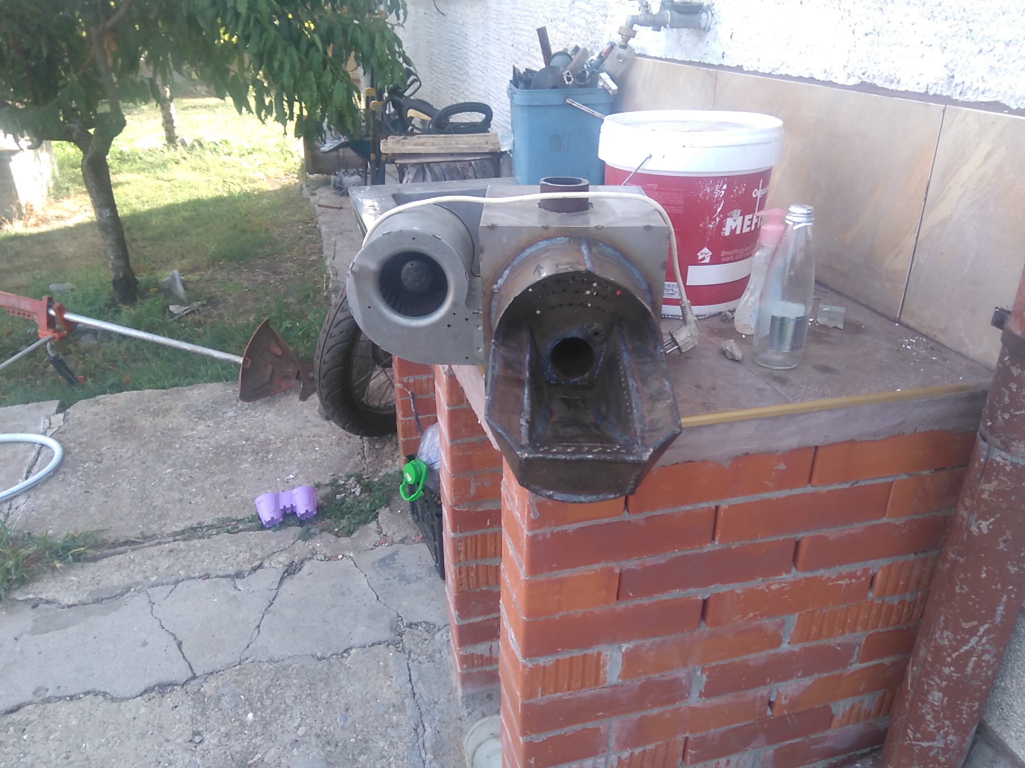

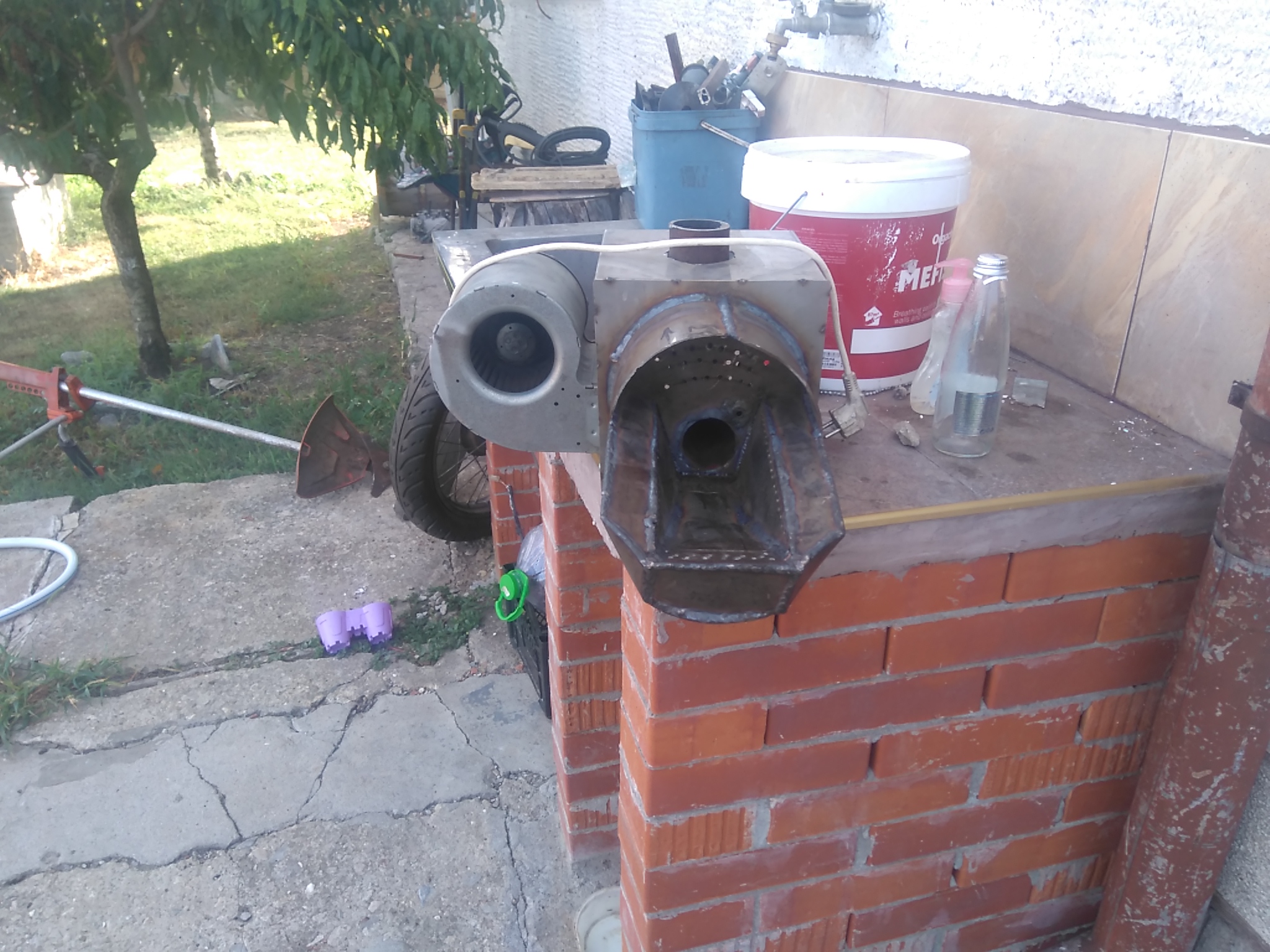

phantom_
- Мнения: 614
Закачих всичко и си пали сама. Няма https://youtu.be/PIVs2l_zKRY никакви проблеми
. И ето следващото ми произведение което е на път да запали
filmatoplo
- Мнения: 17842
Супер ,голяма изглежда 30 Тина и повече киловата .
