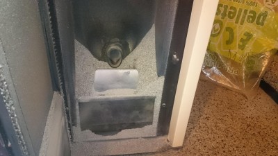

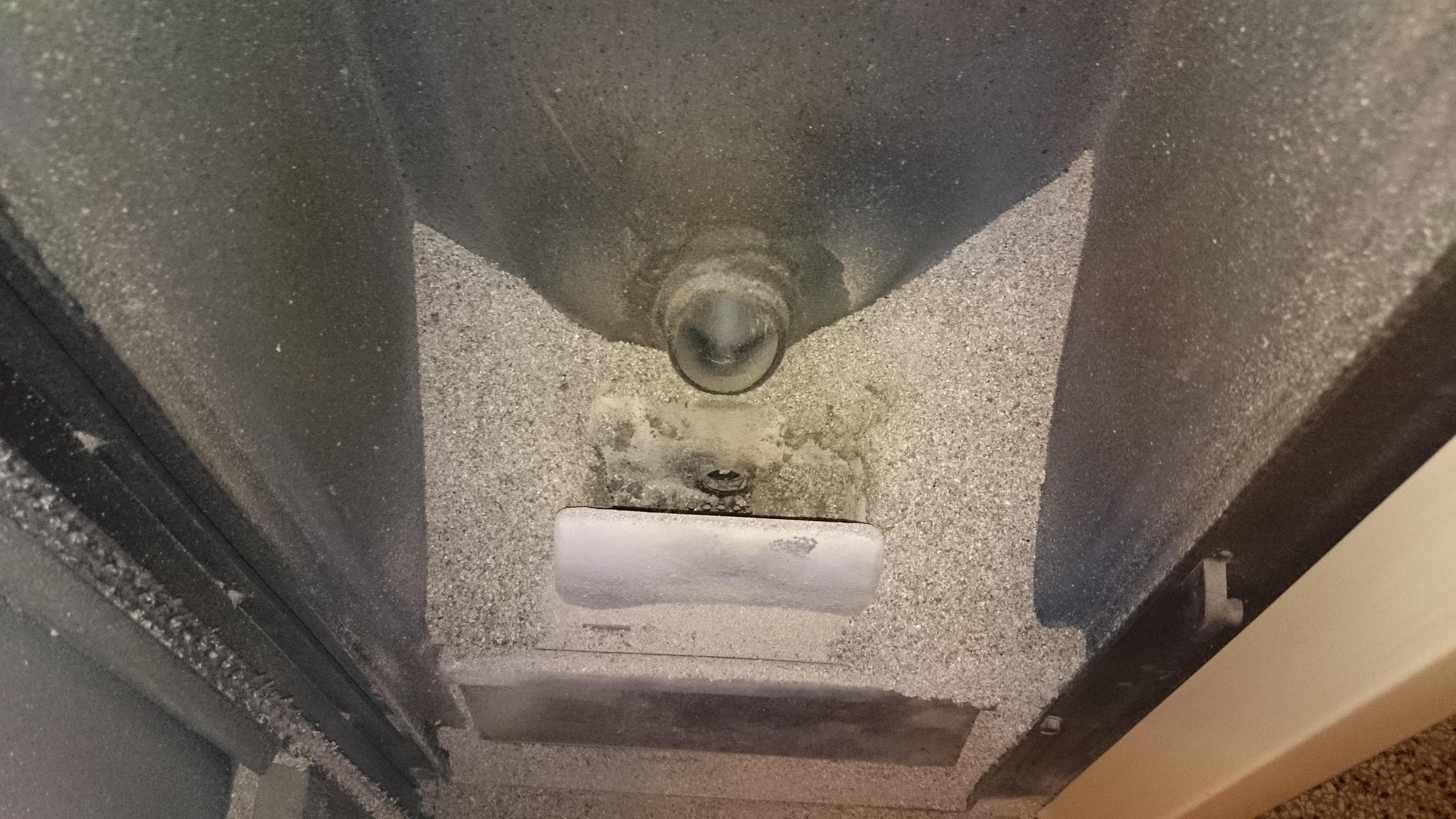

Колеги може да се повтарям , но и тук мисля че би била полезна информацията :)
Почистване на камина BURNit PM Comfort plus 13/25 kW
Хубаво е да си подготвите черен термоустойчив силикон , преди да започнете почистването.
Първо трябва да свалим задния капак , големия и да отвием само видиите на долното по-малкото капаче.
Второ махаме горните два капака - декоративния на който е и капака на бункера (развива се с шестограм) и долния под него той е хванат с видии
Трето демонтораме страничните капаци и камината заприличва на тази от 1вата снимка :lol:
Вече имаме достъп от 3те отвора , който трябва да се почистят. Имаме по един на ляво и отдясно в доланта част (захванат с болтчета) и един отгоре хванат с болтове.
После развиваме болтовете и откъртваме капака , който е залепен със силикон.Горния се маха трудно , защото е омазан яко !
И горния
Отстрани гледката е малко грозна :lol: При мен е резултат от максимум 40 чувалчета :?
После следва да почистим горните отвори с някоя телена четка
Чистим след това долните отвори от двете страни , трябва долните секции да ходят една към друга , а по средата е вече изхода към вентилартора и големия домоотвод. Като идея мога да дам да почистите хубаво единия край и от него да пъхнете тръбата и да осмучете другия край , защото остават едни ъгълчета натрупани с прах. Особенно при мен камината е залепена от десния край до стената и е много трудно да направиш нещо там.
Чистим колкото може стария силикон , омазваме отворите по крайщата за да уплътнява добре и следва затваряне.
Няма да изпадам в подробности около самите сглобки на камината , защото видях доста абсурди :axe: Всичко си го обеснявам и с ниската цена , на която се предлагат тея камини. Просто ако бяха вложили едни 20% повече както в проектиране , така и в изпълнение биха спечелили още повече клиенти и добри отзиви :)
При мен проблема май беше комплексен и кофти пелети и задръстени димоотводи. Сега вече всико е наред :partyman:
Ще се радвам колегите , които ползват същата или по-стария модел да споделят мнение на колко време извършват тази манипулация. Предполагам че моето задръстване се дължи от по-кофти пелети - позлвам Смолянски иглолистни - 300лв/т.
Дано съм бил полезен , поздрави !

benimm8808 - специалист
Това е след 8 чувала.
filmatoplo - майстор
Ужас след тези снимки не мога да препоръчам такава камина на някой, трябва да ми е враг.

Така е както споменах такова занижено качество и липса на елементарно проектиране не носят никакви добри отзиви за компанията , а като си представя че м. Септември нямаше такива камина поради недостиг на производство :? Нищо за догодина оборота им ще спадне , а с малко повече разум можеше нещата да са коренно различни.
Предполагам моето задръстване се е получило от по-кофти пелети , но всичко е на база цена. Предпочитам да купувам 300лв тона , вместо 450 и нагоре и вместо на месец да чистя камината на два. Споделете при вас как стоят нещата , какви пелети ползвате/цена и на колко време правите основна ревизия.
Иначе капаците ще ги уплътня за следващия път с термо лента и няма да има повече силикони. Тогава ревизията ще е доста по-бърза като се има предвид колко лесно се махат ламарините около камината :)

При така задръстена камина, айде приемам че това е нормалното допустимо количество -та дали е влязла пепел и при вентилатора, има ли пепел в гофрето фи-80.
