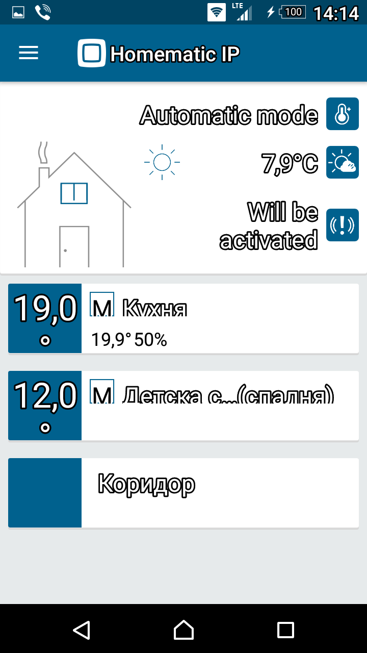

чет яну 17, 2019 1:59 pmmorfei1 написа:
Само с главите не може.
Главното е Точка за достъп. Връзва се с рутер.
Не е задължително да имаш стайни термостати. Стигат и само термоглавите, но няма обратна връзка за температурата. Главите имат корекция, че да си нагласиш добра температура, в стаята.
Ето отново положението в момента, докато съм на работа. Има слънце в кухнята и температурата е над зададената от няколко часа. Ако има щори, с необходимите джаджи, те автоматично се спускат. За лятото де. В детската няма стаен и не знам колко е. Ако някой влезе, приложението ще ми обади.
Писах вече. Стаен поставен в голямо помещение, на подходящо място, контролира до 4 радиатора, но само в това помещение.

Да си представим следният сценарии. Имаме от тези електронни играчки. Горенето протича добре и настроените температури по помещения са пред постигане. Засега балансът "Топлина от Р1 към топлозагуби" е налице. Настъпва момента на отприсъединяване на един радиатор. Балансът се нарушава - горелката достига изчакване. Къщата е с добра ТИ и изчакването продължава твърде дълго - гаснене/гасене. През това време се затваря още един радиатор. Докато приключи процедурата по потушаване на пожара (в котела) се отварят двете термоглави или се затварят още, все нещо ще стане. Следва запалване. Дали ще се изплати нещо при такова горене :?
Ако има буфер тогава балансът <Топлина от буфер : топлозагуби> вече е съвсем различно нещо. Крайна цел са редуващите се периоди на горене и негорене, които продължават часове.
Между другото, положенията при обикновените термостатични глави не са: 0, *, 1, 2, 3, 4 и 5. Между 3 и 4 има още няколко градуса, които обичайно са отбелязани с точици. Например при моите 3 е 21° а 4 е 24°. На 3 и първа точка е 22°; на 3 и втора точка е 23°. Дори и между точиците може да се оставят :)
