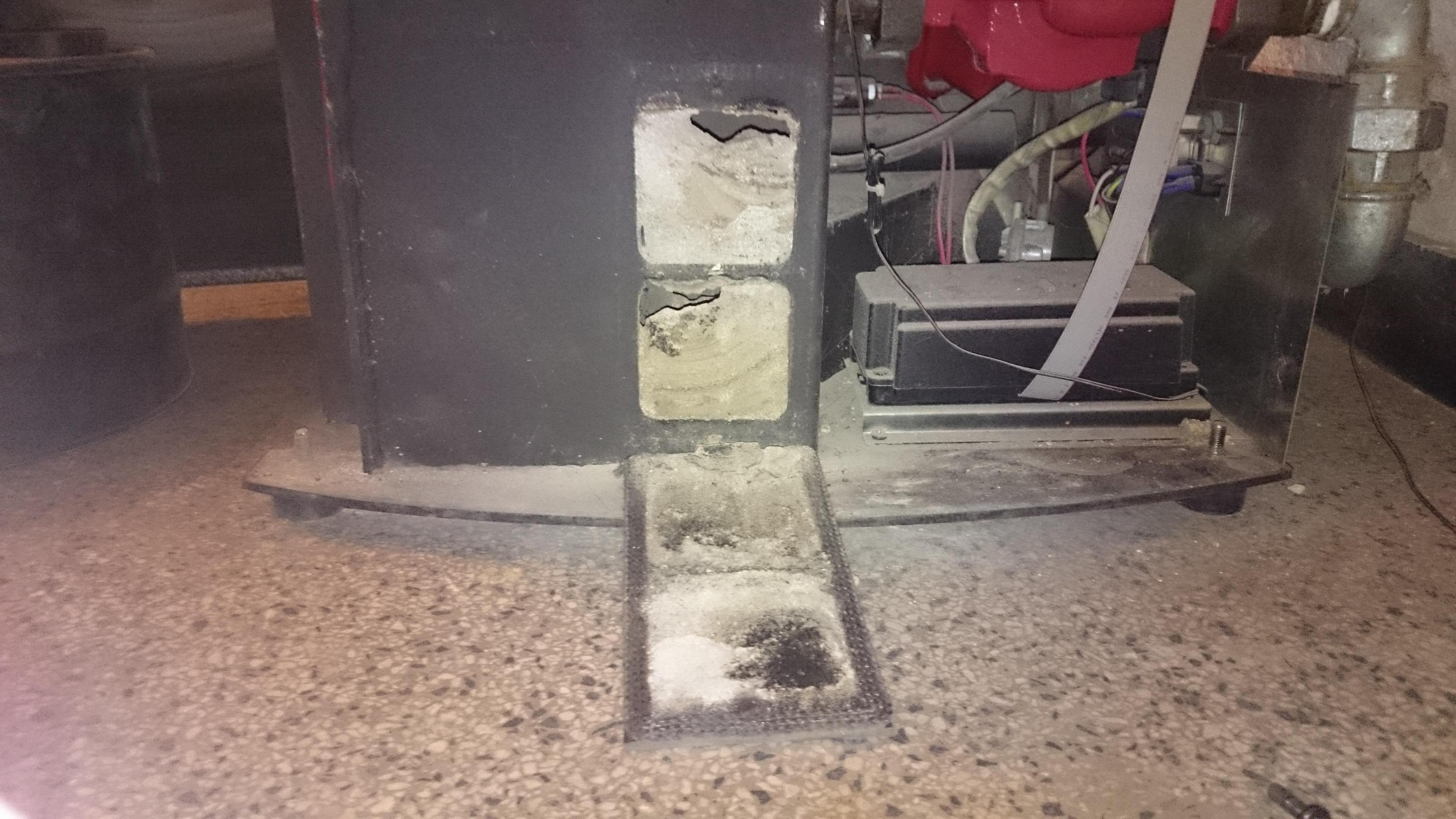

Това е след 8 чувала.
Колега чувствам се късметлия след това което видях с моята ПМ23. Егати просташкото изпълнение. Нямам думи [-o< Само това, че вентилатора е повдигнат над пода дали не е по добро решение :megaeek: :( :thumbs:

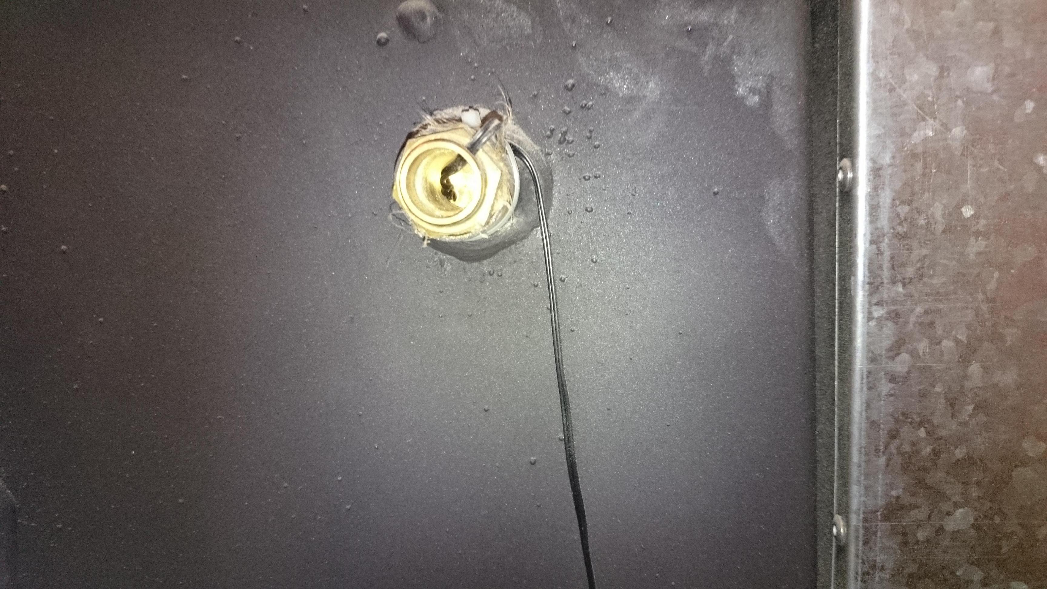

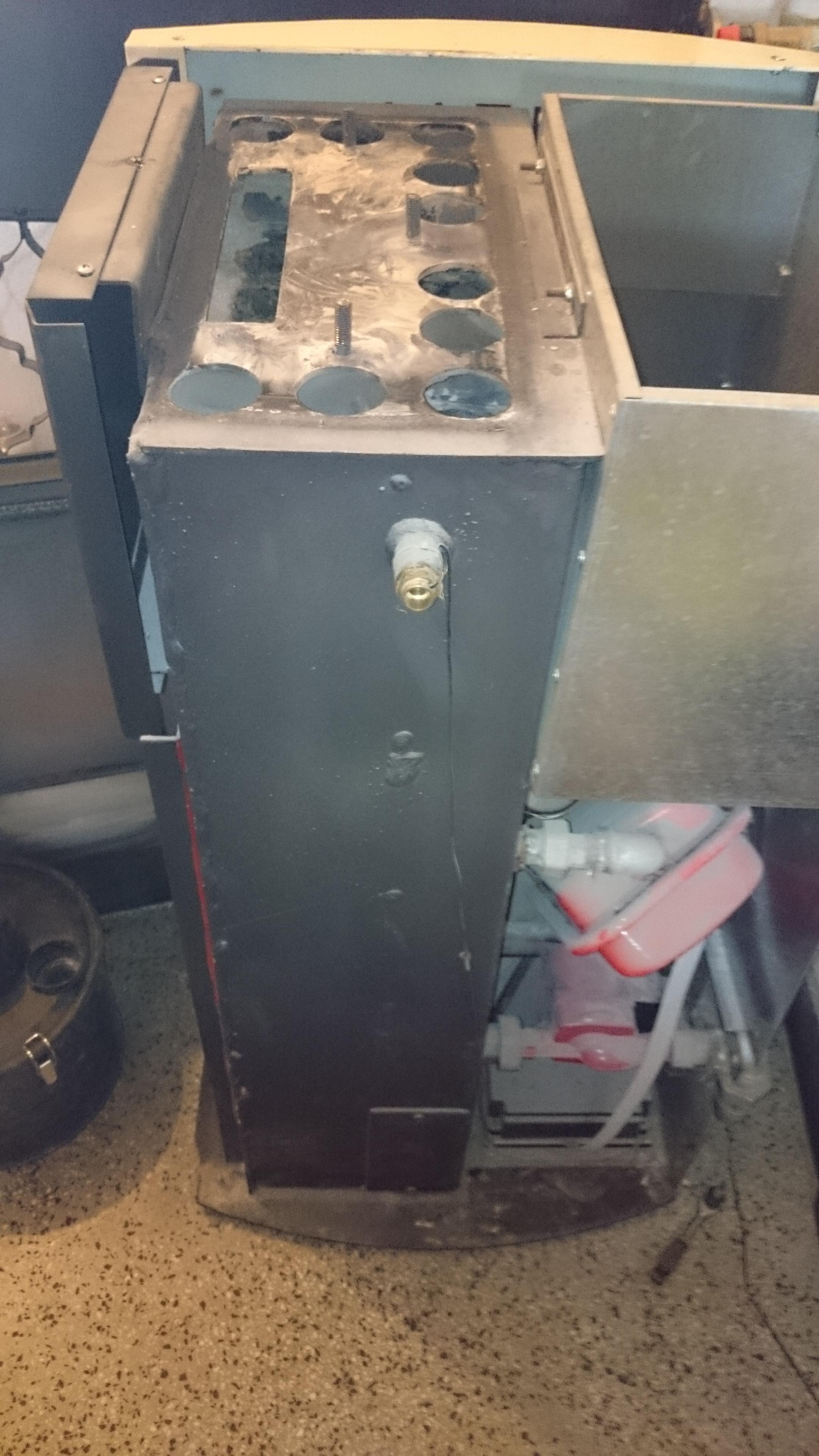

Днес реших да я почистя след 1.3 тона пелети.
Снимал съм датчика на водната риза,за който говорихме в предните страници.Датчика се намира реално извън водната риза,има отвор с резба в ризата,на който е навита отвън медна гилза и в нея е поставена датчика.Самия датчик е с диаметър ф3mm.а гилзата е с отвор ф10mm.!!! можете да видите от прикачените снимки.

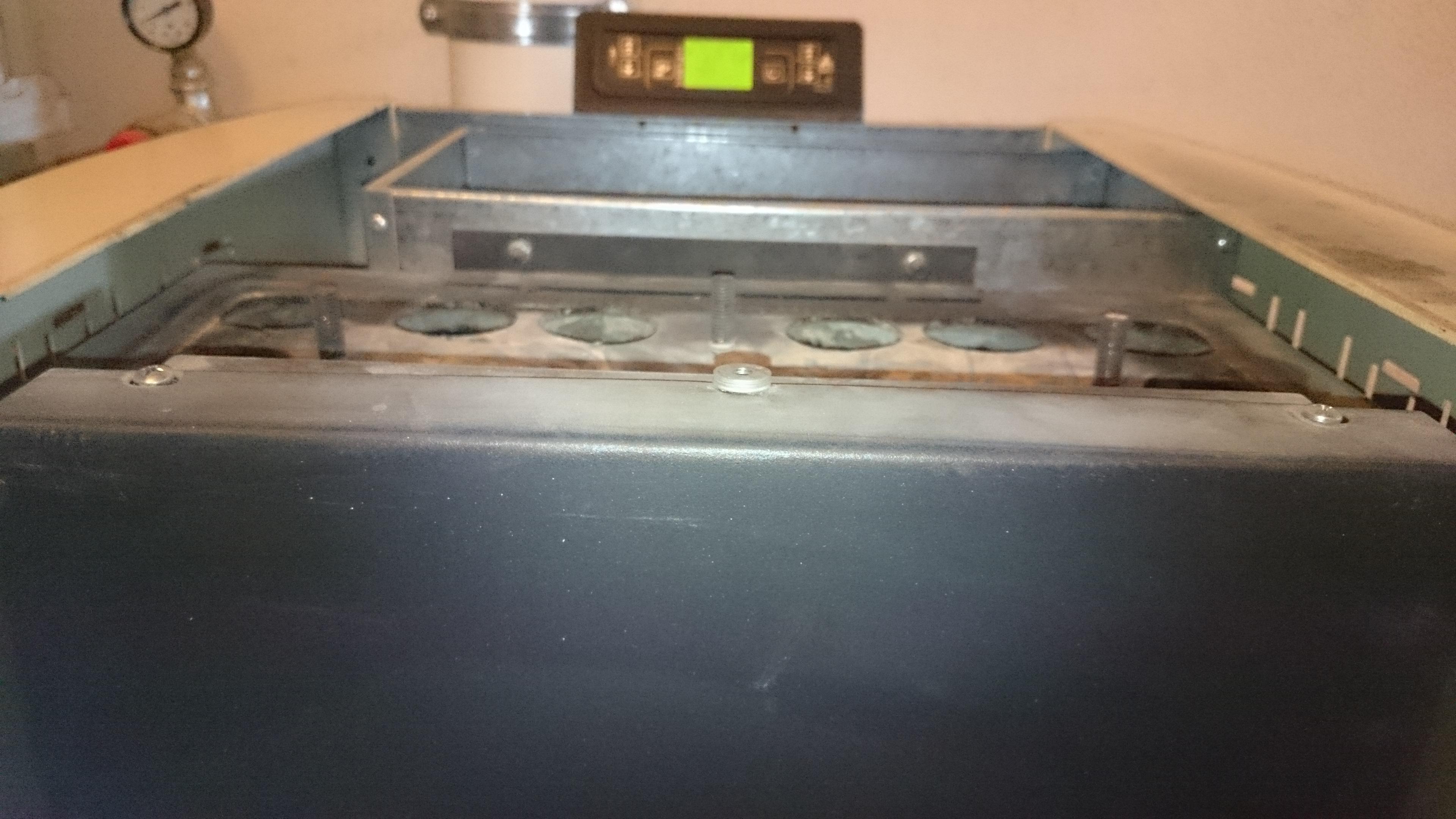

След 1.3 тона мисля,че пепелта е в нормите-димогарните тръби бяха започнали да намаляват диаметъра си от пепелта,но в нормите(според мен).Като махнах ревизионните капаци беше се набрала доста пепел,но и миналата година помня беше толкова след 1.5 тона пелети.
На първата снимка можете да видите как се обират фуги(от Сънсистем) когато са по големи от 5mm.
DSC_0627.JPG Eто го датчика на водната риза.
Правилно,даже твърдя,че и предишните модели от нашите пак 23кW,са още по добри.Единствено на стария 23кW изключвам горния капак,защото за да изчистиш димогарните тръби трябва да разглобиш целия горен капак.
filmatoplo - майстор
При така задръстена камина, айде приемам че това е нормалното допустимо количество -та дали е влязла пепел и при вентилатора, има ли пепел в гофрето фи-80.

Колега аз съм с кюнци 7м. вертикални и 7м. хоризонтални.Хоризонталните ги чистя често,защото се пълнят,във вертикалните почти няма пепел.
