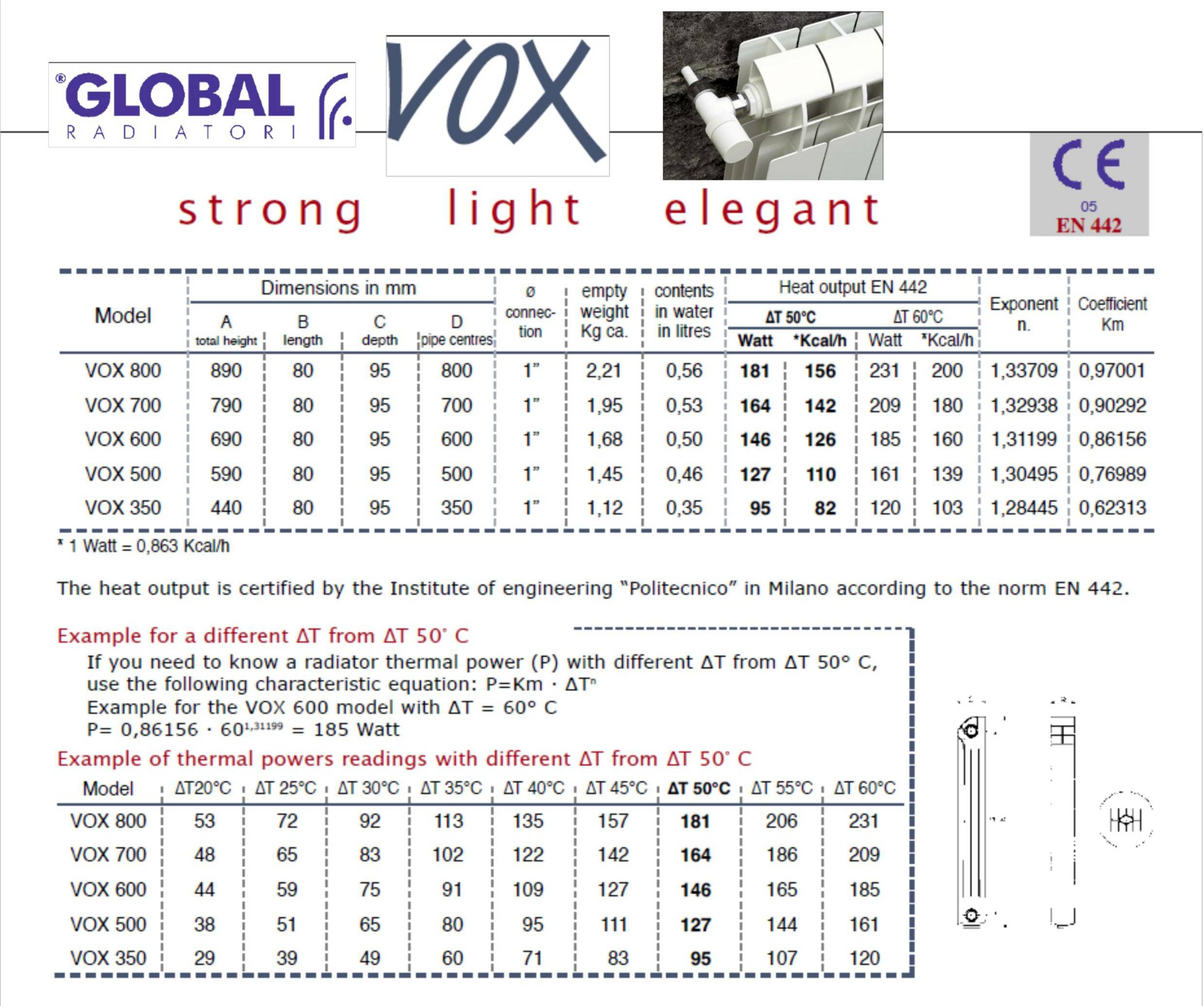

Аз пак съм тук :lol: Макар, че минах на дугия бряг , но пак хвълям и тук по едно око, като пенсионер след кръшна булка. :lol: Трифоне искам помощ от приятел :prayer: . Някъде беше дал едни коеф. за изчисляване мощността на алум. радиатори при различни делта t, че май ще донаждам, а нямам място и ще се ориентирам към смяна на два алуминиеви с панелни радиатори. Никъде не намирам данни за алуминиевите за малки делта t. В сайта на Термосиликат имаше някаква методика и ги докарах , че са около 60-65 W на ребро при делта t 30. Mоите са от серията Vox ... май :?, но искам да съм сигурен и да сравня с таблиците на панелните и да се ориентирам какво да взимам :partyman:

Калкулатора на Корадо го знам. Просто искам да разбера моите радиатори на каква мощност са при ниските температури на водата. Защото се колебая между тип 22 и тип 33. А , бе с две думи да ми стане ясно под шапката какво правя :lol: Да щракна малко повече инфо, та може и някой друг да се намеси. Радиаторите ми са тип GLOBAL VOX ( поне на тях приличат :? ) H=500, при делта T=60 им дават 161 W; при делта Т=50 им дават 127 W на глидер. Ако зависимостта се запазва и с по малките делта Т ще си го изчисля, но някой може да ме насочи (Лазар може би) точно как се смята за делта Т 30 или 35 и пак ще спретна табличка :lol: А това което ти беше дал бяха едни корекционни коефициенти за различни делта Т спрямо делта Т60, но не помня къде ги гледах.

Заповядай:
Брадър, и аз да съм бил, не си спомням. Кой знае какво съм чел?!! Нещо смътен спомен ми се върти, ма може и да си внушавам.
Ей го, Лазар даде таблиците, дето те интересуват.
