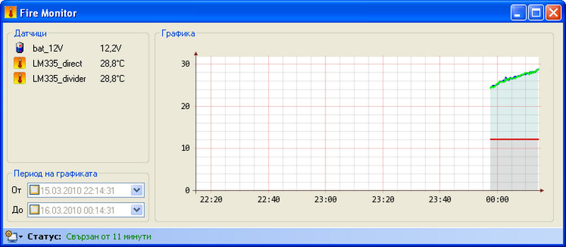

На последната графика се вижда колко по-добре работи пикото с нискоомни "датчици" :)

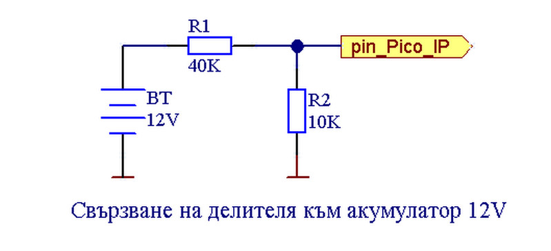

как да направя делителя на 1:5 за да вържа и батерията и трябва ли да се слага формула в настройките, или не
den70 - напреднал

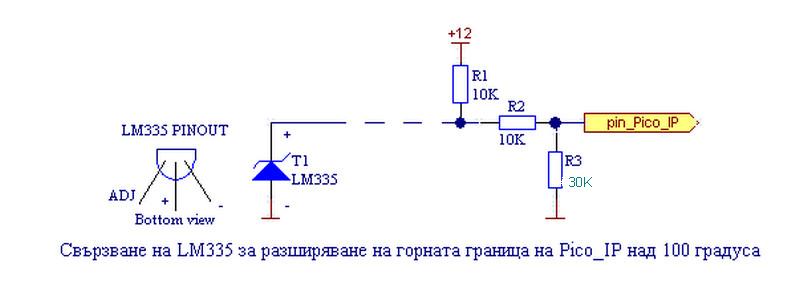

Мityom, извинявай за закъснялия отговор. Най-добри резултати постигнах с делителя 3/4 реализиран с един резистор 10к между изхода на LM335 и пина на pico-то и резистор 30к от пина на pico-то към маса. Захранването на LM335 e с един резистор 10к между изхода на LM335 и 12-те волта. Така се запазва максималния динамичен диапазон на LM335 и точноста е максимална. За 12-те волта делителя е 1:5. 40к резистор между 12-те волта и пина на pico-то и 10к резистор между пина на pico-то и маса. За 220 волта мисля да ползувам същия делител като на 12-те волта, тъй като първо 220-те волта ще бъдат галванично разделени с трансформатор 220:12 и изправени с прост еднопътен изправител. На изхода на изправителя ще включа тример потенциометър и на средната му точка ще регулирам 12 волта.
Направил съм и схеми от който може да се види свързването.

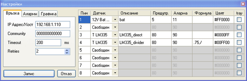

ок, всичко е ясно, само ме насочи към конкретните делители на 12те волта и на LM335 какви формули трябва да въведа
den70 - напреднал
За 12 волта формула не ти е необходима. Тя е включена в програмата. За LM335 делиш на .75,/ . Изпращам ти картинка за да се ориентираш.

den70, Благодаря много за схемите, добавил съм ги на първа страница :)
