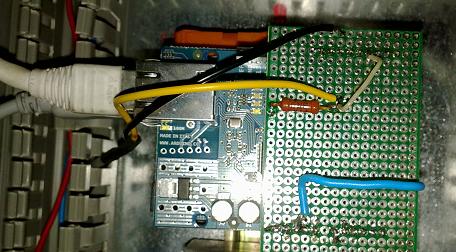

Ползвайте Ардуино Етернет,
ще можеш много повече неща да следиш и правиш през нета.
Има и не лоши датчици с библютеки за тази платка (Arduino).

Когато се захванах с мониторинга още не беше излязло Ардуино Етернет и засега ползвам Етернет "бронята".
Аз ползвам тази схема:
Всички датчици са навързани на една жица.

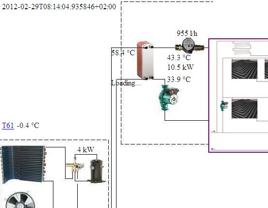

Вчера подкарах термопомпата:
Засега се виждат температура изходяща вода T62, входяща вода Т63, горещ фреон Т64 и външен въздух Т61:
http://sofia.hobby-site.com/tp/25242_multi.html

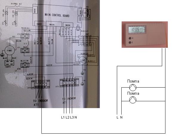

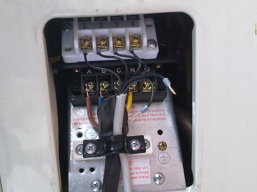

Управлението се оказа изненадващо просто. За първоначалния тест използвах управление по една жица - трите входа свързах директно към стайния термостат, включващ циркулационните помпи:
По време на теста установих, че платката има функция за размразяване.
Не ми харесва много начина на работа (няма почивка след приключване на разтопяването), но вече 36 часа няма проблеми със скреж:

Добавих на страницата измерването на реално получената топлинна мощност в kW:
https://pachube.com/feeds/25242
http://2v6.hit.bg/tp/tp03_online.html

DHT22 е чуден избор, има ги и в роботев, на малко по-висока цена де. Моята система също е базирана на Ардуино, но съм наслагал TCN75A защото е I2C а са ми кът пиновете. Тествал съм ги на 95 градуса, как не се стопиха не знам :) :)
