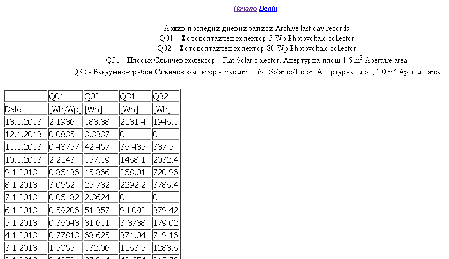

2V6,oт данните, които се виждат правя извод ,че и с заскрежени тръби вакумният е произвел повече енергия така ли излиза или греша?НАПРАВИ МАЛКО КОМЕНТАР И НА ТРИТЕ ПАНЕЛА ЗА ЕНЕРГОДОБИВА ПРЕЗ РАЗЛИЧНИТЕ СЕЗОНИ И НА ПРОБЛЕНИТЕ , КОИТО СА ТИ СЪЗДАВАЛИ И ЦЕНОВОТО СЪОТНОШЕНИЕ М/У ТЯХ!Твоят покрив е като малка сръвнителна лаборатория! :?Благодаря предварително !!!
2v6 - майстор
saraneron написа:
За съжаление вакуумно-тръбния няма да може да се размрази днес, защото е под нулатa.
В конкретния случай, 13.1.2013, от вакуумния е отчетена около 200 Wh по-малко енергия:
Все пак заскрежаването е частично, а преди и след обяд вакуумнотръбния работи по-добре от плоския.
Засега не е имало проблеми. Преди време ги миех през 1-2 месеца. Плоските задържат доста повече прахоляк. В момента не са мити повече от година...
Цените предполагам винаги ще са така - най-евтин алуминиевия плосък, после вакуумнотръбния и най-скъп фотоволтаичния.
За работата трябва да се отбележи, че работят за предварително подгряване - на доста ниска температура. Греят 300 л бойлер с голяма консумация и без друг източник на топлина. Затова в случая не се вижда голяма разлика между вакуумно-тръбния и плоския.
Ако същите тези колектори са включени към по-малък бойлер със слаба консумация, ще се поддържа доста по-висока температура и плоския ще произвежда доста по-малко топлина - загубите му ще са по-големи.

2v6 много интересна табличка,може и да е писано някъде напред но да попитам пак какъв ти е плоския колектор алуминий,мед,селективен?Интересно какви ли ще са резултатите между селективния и вакумния при такъв режим на работа при ниски температури в бойлера.Иначе силата на вакуумния е във високите температури там където слабата изолация на плоския издъхва.
2v6 - майстор
fox_vt написа:
На мен селективните не са ми интересни :)
Дават 20-30% повече от обикновен алуминиев, а цената им е двойна (100% по-скъпи) :idea:
