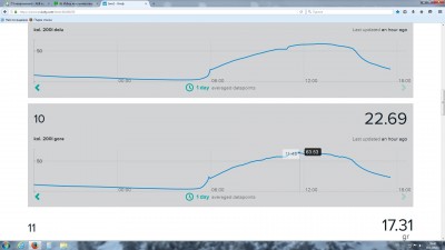

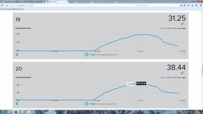

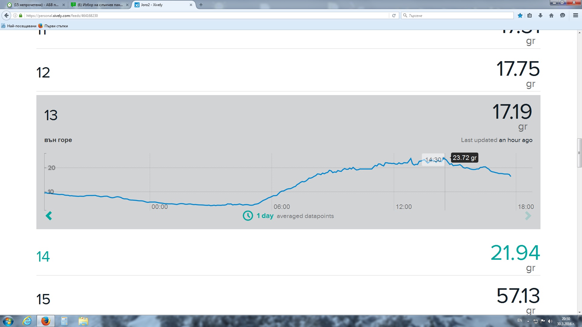

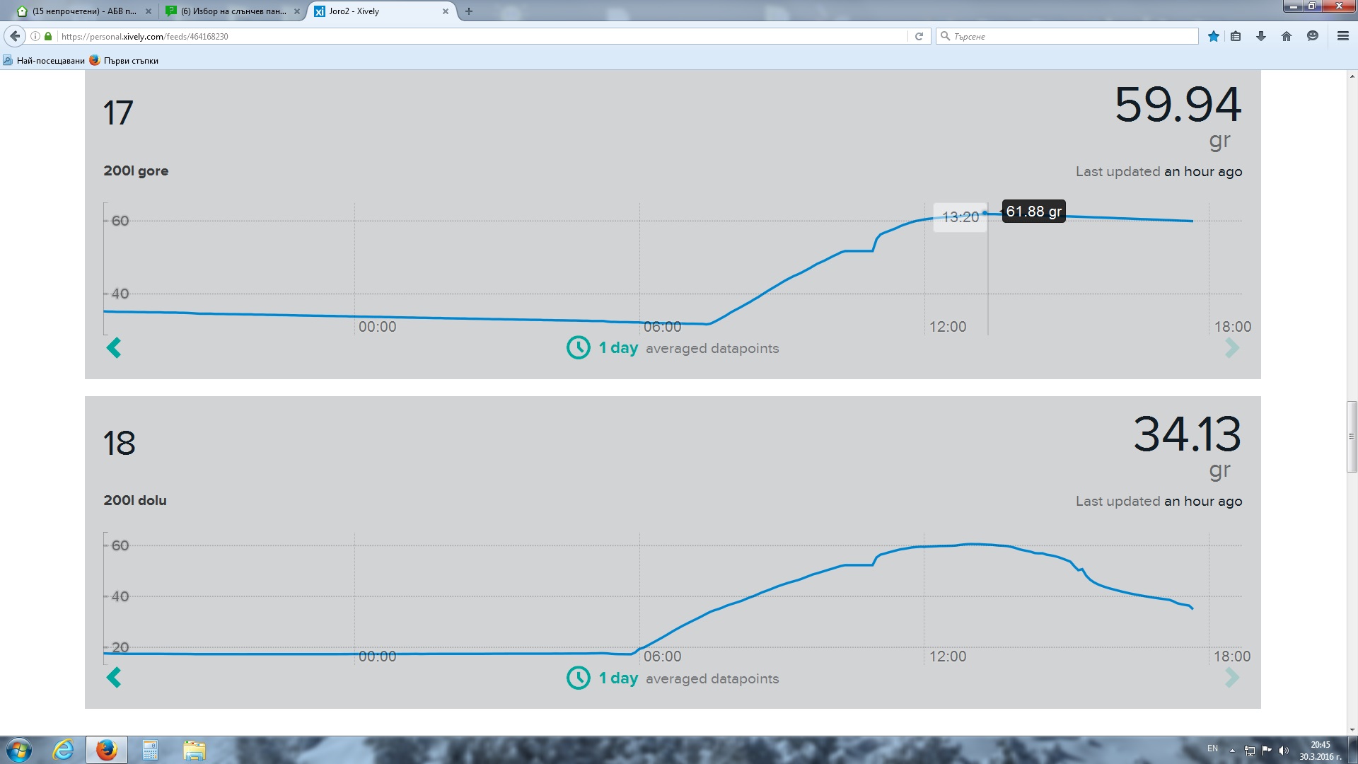

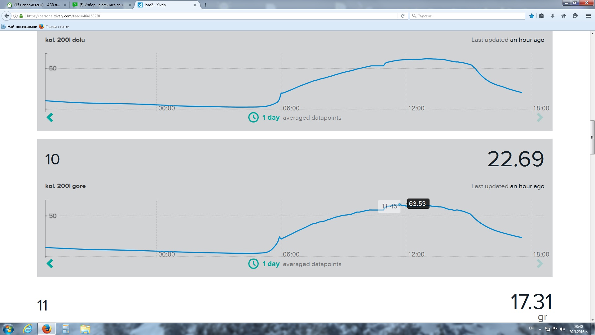

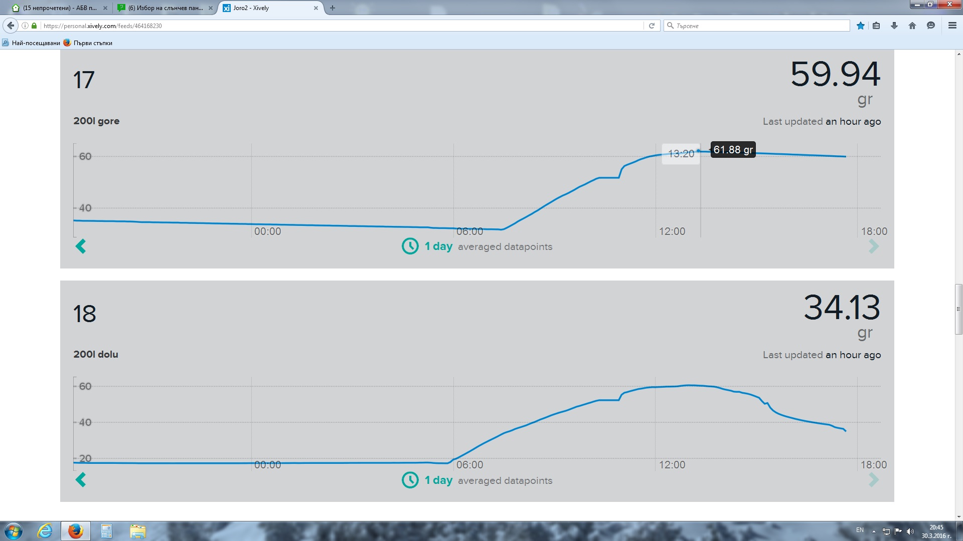

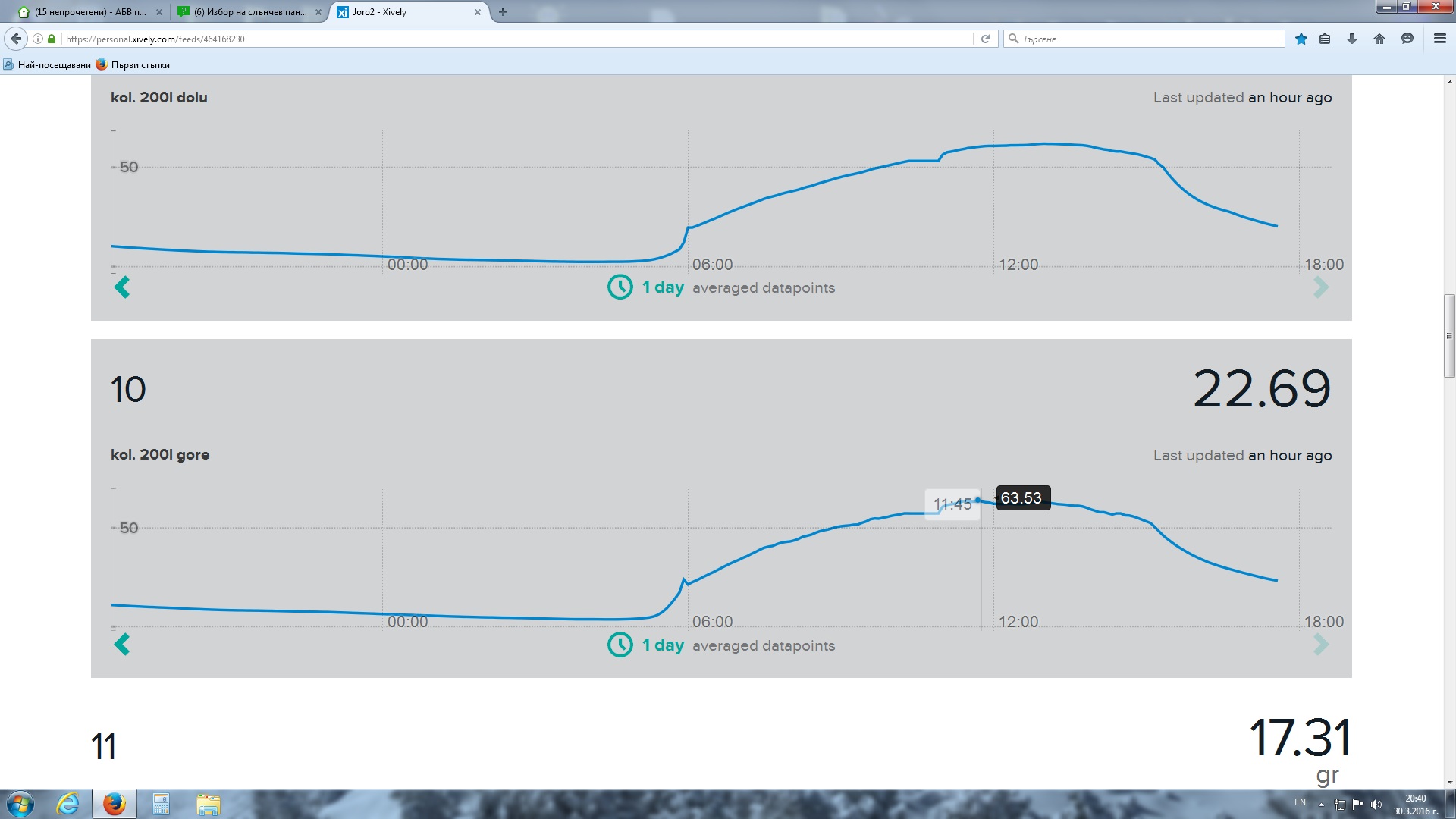

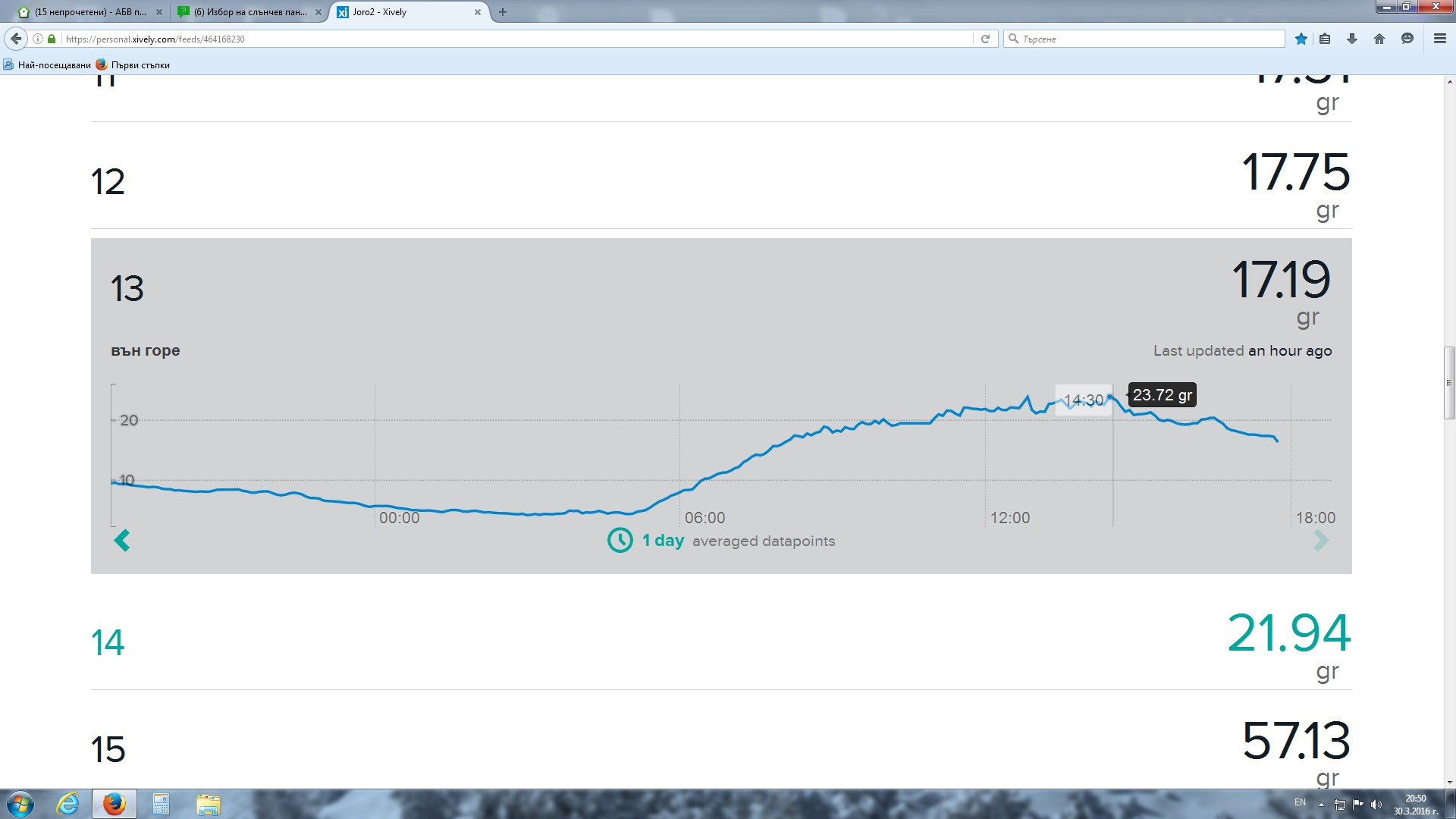

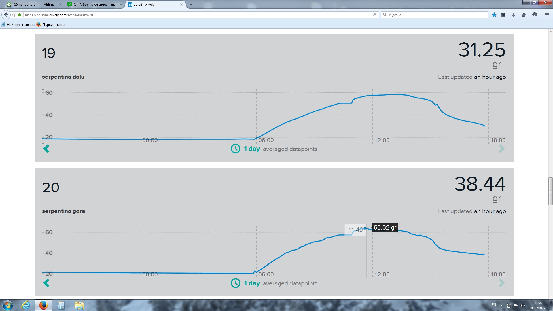

Ето и моите данни за 30.3.2016. Външна тем. в 8ч сутринта 4.5гр,начало бойлер 200л долу 17гр(изхода на серпентината) горе 32гр , без консумация, мах през деня горе 62гр ,добив по топломер 10кв = 2.05лв (ЧЕЗ)
Към часовете прибавяте +3ч. Три алуминиеви колектора 5.4м2 = 600лв и бойлер 200л.Ако имаше консумация добива щеше да е по голям.
fox_vt - майстор
Значи излиза че три алуминки са равни на 2 бош 4000.Я кажи на ЛС какъв софтуер и хардуер ползваш за мониторинга на панелите.
