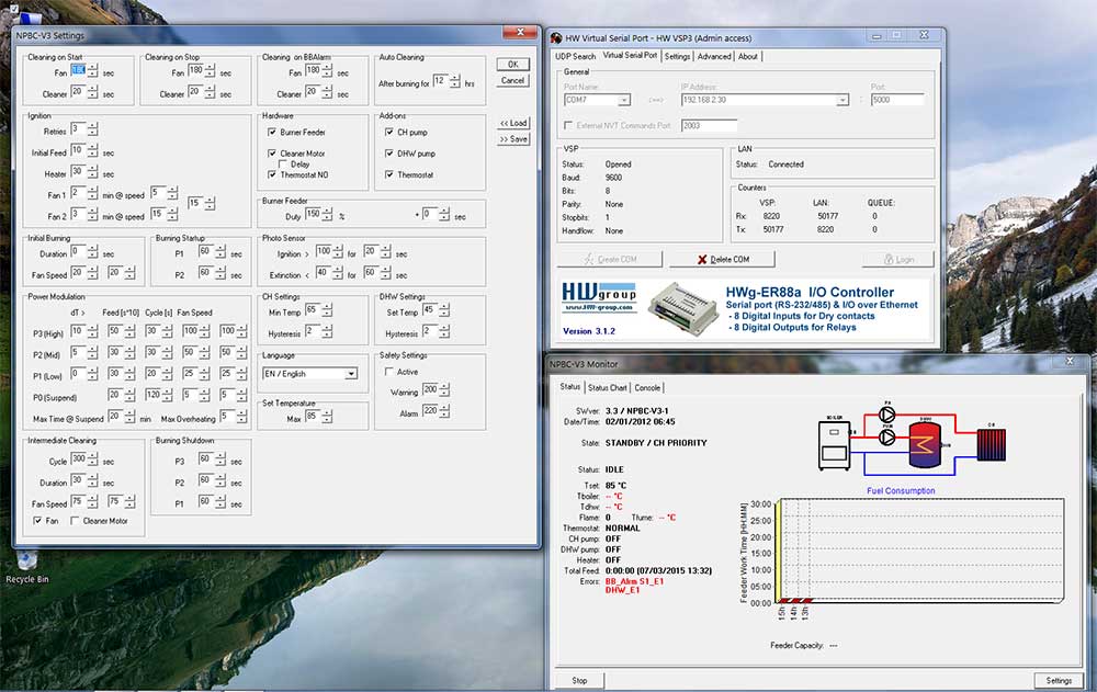

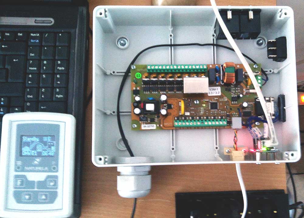

Първи тестове. Натурелката тръгва през ЛАН с добавена платчица. На ПК се слага софтуер за Virtual COM Port с връзка IP:port, така няма нужда от TeamViewer-и и подобни, а само да си нагласите рутера и си управлявате горелката от всяка точка на света.

iceheart написа:Супер... Сега дай повечко подробности за модификацията....Адаптерът се оказа по-труден за намиране от очакваното, защото исках да избягвам някакъв доп. траф. Натурелската предлага 3.3v (взетo от широката част на AZ1117CD - елемента с одрязаното краче зад батерията). Повечето по-евтини/безкорпусни в ибей адаптери с 3.3v бяха само RS232/TTL, а тези с истински RS232 бяха пък само 5v... Накрая, намерих нещо подходящо на нашия пазар. Производителят поддържа актуален фърмуер и дава безплатен лиценз на Virtual COM -> Ethernet програмка под Windows (след попълнен questionnaire до sales. Все още чакам моят S/N.)
- Както пише в документацията на Натурела, RS232 се връзва само с 3 кабела: RXD, TXD, GND. Разчекнах някакъв стар кабел, взех мъжкия конектор и запоих 3 жици с обуща, като ги закачих на подходящите пинове на Wiznet. 4-тият кабел е VCC, взет от AZ1117CD.
- Изхода RJ11 за панела от към монтажната кутия си го оформих от стара разклонителна кутийка за телефон, като просто си кримпвах доп. конекторче за откъм натурела.
- Всичко друго дето виждате е стандартно от магазин по електроника. При интерес ще опиша по-подробно.
- Със Wiznet Configuration Tool се конфигурира платчицата (намира я автоматично по MAC адрес, ако всичко е наред).
Опции: Твърдо IP или DHCP с даден порт (default=5000), TCP Server=checked, Serial Baud Rate: 9600 (важно - с повече Натурелския софтуер не ще), Flow Control=NONE. (После Click "Settings" бутон горе to save).
- Докато ми дойде лиценза на Wiznet, инсталирах безплатния (за 1 порт) HW VSP3 - Virtual Serial Port и работи. Създава се виртуален COM порт свързан с IP:port от предишния tool.
На първо време мисля, че е това. Ако има въпроси с удоволствие ще отговоря.
Направих рискования опит да ъпдейтна фърмуера на Натурела през Wiznet... Изпотих се. След около 30 timeouts->Continue, накрая приключи и проработи. Дано да е наред... Как ъпдейтвате вие?
