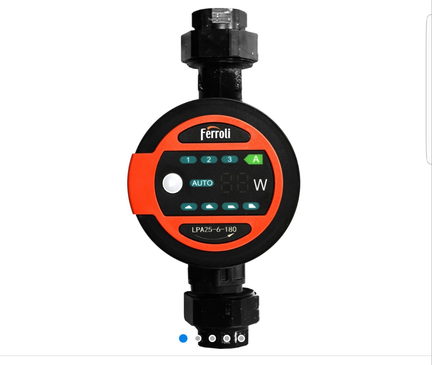

Проблемните радиатори към двете стаи на една линия ли са? Тя ли е най-дългата?
Провери водния филтър.
Не споменаваш термостатични вентили и термоглави. В случай че имаш термоглави, раздвижи навън-навътре стерженчетата на вентилите ("пъпчиците" дето стърчат от вентилите и върху които поставяш термоглавата).
Като направиш тези две неща, спри кранчетата на другите три линии и пусни само проблемната. Ако загряват тези проблемни радиатори, пускай едно по едно с изчакване другите кранчета. При проява на същия проблем, значи с хидравличен баланс (заигравка със секретните вентили на изхода на "работещите" радиатори) би трябвало да се получи.
Противно на форумните постулати съм плеснал 2 помпи. Една на входа на котела уж за малък кръг и още една точно пред колектора за горещата от котела. Двете са 25/40 180 на Грундфос, като тази с електронно управление е на колектора и съм я оставил на втората степен където са електронните позиции. Проблем с кавитации, шумове и пр. не забелязвам. Пробвах само с помпата при входа на котела на ІІ скорост и пак загрява системата, само че по-бавно.

  Нямам секретни вентили. Разполагам с разпределителни колектори 1", купешки (италиански некви, с  изводи за тръби ф20, вътрешен размер 16 мм), които имат "врътки" за регулиране с по 5-6 оборота от/до отворено/затворено положение.
