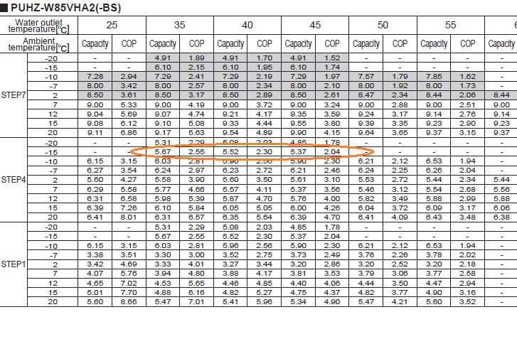

Мерси за съветите. Имам инверторен, но нямам опит. А дупките за нипелите?Ще се прави буфер за следващия сезон.
В момента топли водата до 29°С със 700-750 вата при 9° външна температура. Най-оптимистично копа би трябвало да е над 4.5 дори към 5 и това прави 3.5 кВ топлина. До 2.5 колкото си мисля, че беше минимума би трябвало са има мегдан да пада. Т.е. би трябвало да пада до към 500вата, а не мога да го накарам. То ясно, че това са сметки несигурни, отзад напред, но все има нещо вярно.

6osi6 - майстор
radius написа:
Смятай го около 4,0, защото се намалява с коефициент 0,5 при ограничаване до 30 rps. Получава се 2,8 - 3кВ. 2,7 му е минимумът при 7°С. Не e много по-различно и при 9°С.
С две по 80 литра и 10°С разлика, за която трябва отделна серпентина, получаваш 1,860 кВ допълнително. Това са 20 минути плюс към работа и пауза.
radius - майстор
Никакви серпентини, директно свързване на буфера под налягане в системата.
М/у другото КОП-а при 25С вода и външна 12С е 6.58. При 27С да е 6.2. Минимум видях снощи 650W, т.е. ~4kW. Струва ми се, че трябва да може да пада още...
В тази таблица може ли да ми обясните тези Step 1, Step 4 и Step 7 какво са, че не намирам откъде съм я взел. Нещо ми се върти като мин, ном. и макс. но май не е точно така.
Снощи със сваляне на отчетите през 30 минути циклите са 21-2 минути работа с 3-4 минути почивка. Грубо 2.5 спирания за час. Подгряването го прави със 700w консумация.
Както и да е, имам и седмичен таймер и в тези жеги мога да го направя да работи 1 час и 3 да почива. Но си е играчка на всяко затопляне да го правя.
За 24 часа имам 10 кв изгорени - средно 417 вата, като махнем помпата остават 372 вата. Зимата на термопомпите е това.
Има и нещо друго, освен че сме студолюбиви, не топлим всички стаи много - от 3 спални само в тази която спим е 20С, другите са на 17-18, коридори 18-19, хол твърдо 23. Ако направя в хола 25С, спални 22-3, нямаше да има спирания.
