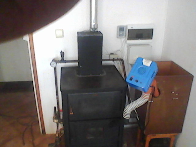

Отначало леко пушеше черно в камината ,но увеличих въздуха и побеля вътре .с по силния вятър и почистването през 2-3 мн работи мн по добре ,е едва 3 ден де . :wink:
filmatoplo - майстор
Вижте бункерчето колко е малко , вътрешно е 31/35 см ,от сутринта в 6,00 до сега е спаднал обема с 15 см ,утре ако добавя пелети ще видя колко съм горил .Бункера е временно за постоянно - на обущаря му са скъсани обущата :lol: .
:) Драснах черти ,ама още е съм изгорял 1 чувал .Лошото е че няма как при горяща камина да извадя маркуча и да меря 6 минути .

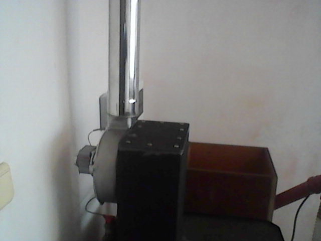

Може ли да споделиш , конструкцията на самата горелка...(Ако не е тайна).
p.v.x - майстор
Тя самата горелка не е ли купешка.
До колкото разбрах , става на въпрос за окомплектовка на готова горелка с необходимите готови детайли към камина(печка) Прити.

Днес си поиграе и горелката започна да пали бързо и стабилно ,почиства вече през 2 минути ,почти не пуши ,малко цапа стъклото,цял следобед работи до 9 (21) часа я угасих .Закотви се така - не смея копче да натисна да не се разбъзика .Иска се опит малко ,да наблюдаваш всяко случващо се нещо ,за да се настрои ,има си специфични неща ,.
Днес цял ден гори от10 ч сутринта ,държи 52 гр на степен 1 и така с часове .смес пелети ,за 6 часа се пълни с пепел ,почистване и продължи ,няма как със слънчоглед . Забелязах че се влияе и от тягата на комина .
