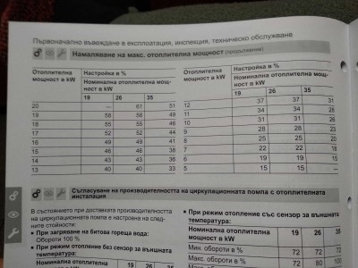

Има ли смисъл да намаля максималната отоплителна мощност, защото виждам, че номиналната е процент от нея? Мерси.
LazarGanev - "Велик майстор"
Добре е да се направи, но ова няма да подобри ситуацията. На колко смяташ че е добре да се ограничи?
