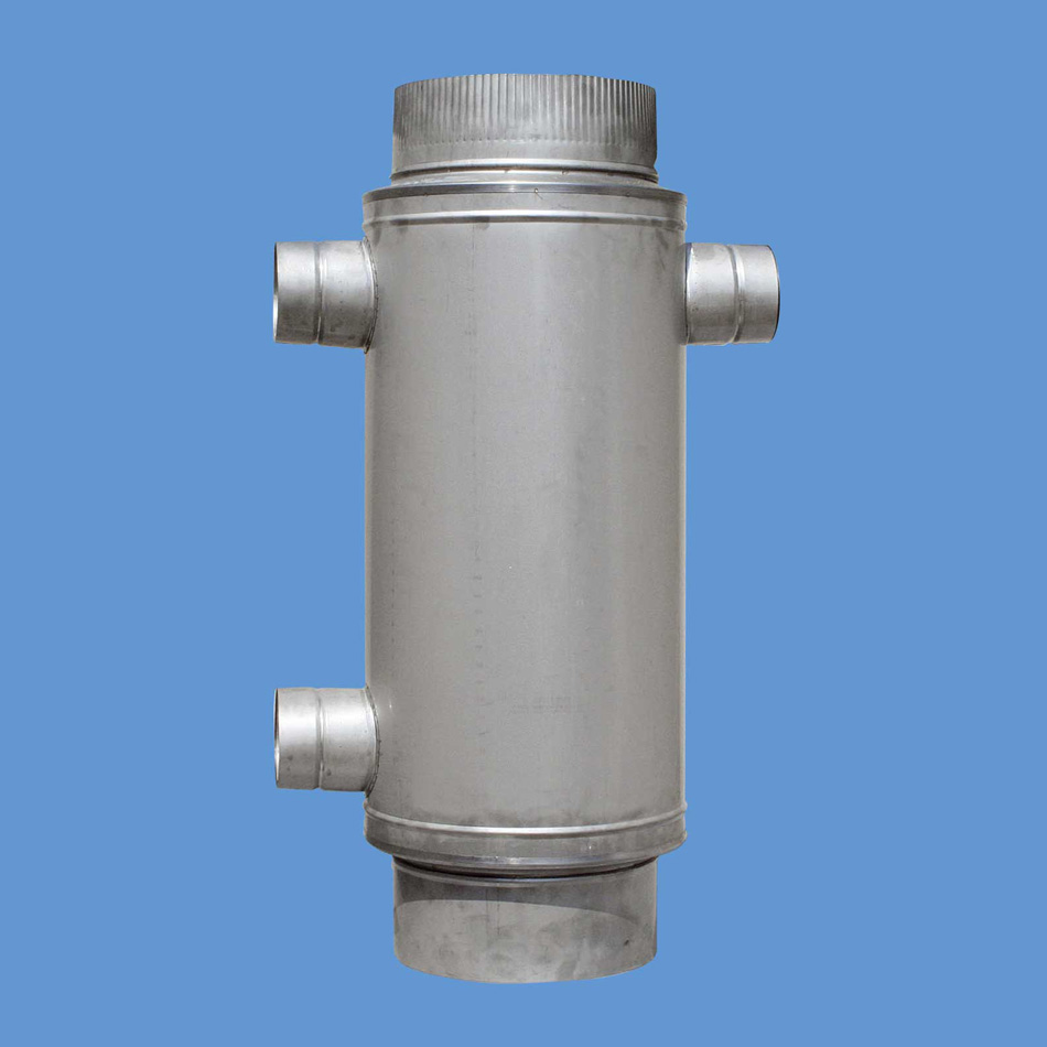

Врангелов, след като затоплянето по този начин на 40 куб. е детска игра, да разбирам ли, че с този тип топлообменник ще загрея нужните ми 12 куб. от 10-11 град. до 30 гр. и отгоре без никакъв проблем?

Нищо сложно, ако не ти се прави самоделен топлообменик си купи един такъв иноксов.
Ще се убедиш колко е лесно и колко е ефективно.
и 22-30 градуса не са много висока темперарура. Ако се взима въздух от котелното се целят 50-70 градуса

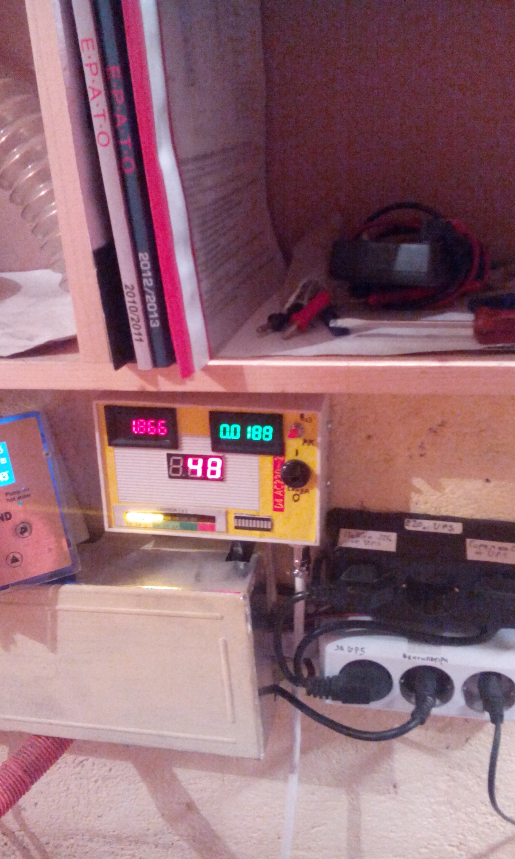

Ето че стигнахме до еднакви резултати . Ти по теоретичен начин ,а аз подплатен и с измерителните ми изделия... ( 48...49 кг. ) на снимката са 48 кг. но постоянно показва и 49... нарочно съм програмирал аналогово цифровият преобразувател да показва цели числа за да може да показва стойности над 99. Дебитомера мери до 850 кг/ч.. На същата снимка се вужда стойнист на ламбда 1.6... и 1.5 се опитва да светне... Надявам се с нашият спор да сме били полезни за четящите форума.

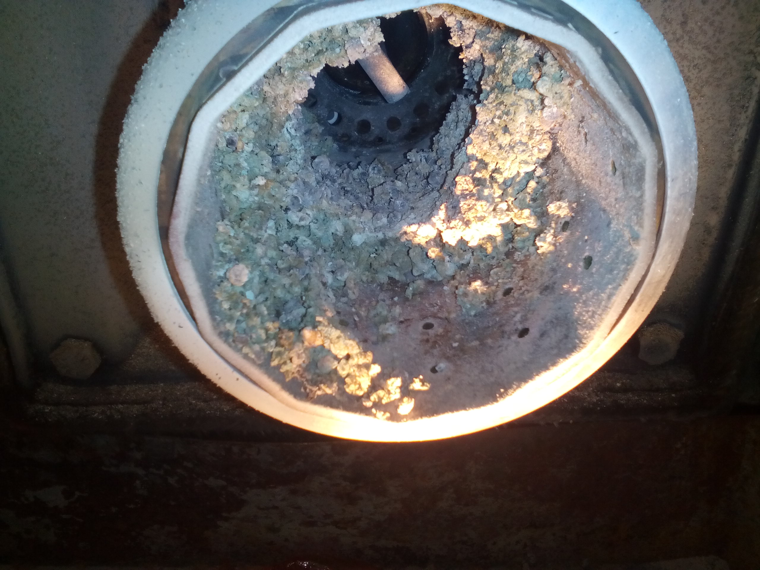

Твоята камина е модел който няма конструктивно заложено подаване на вторичен въздух . Разчита на голяма тяга на комина и на ламбда около 2.4 за да има пълно изгаряне..
така описаната шлака е от обогатено гориво ... т.е. недостиг на кислород , което говори за ниска тяга при теб. Помисли за коминен вентилатор

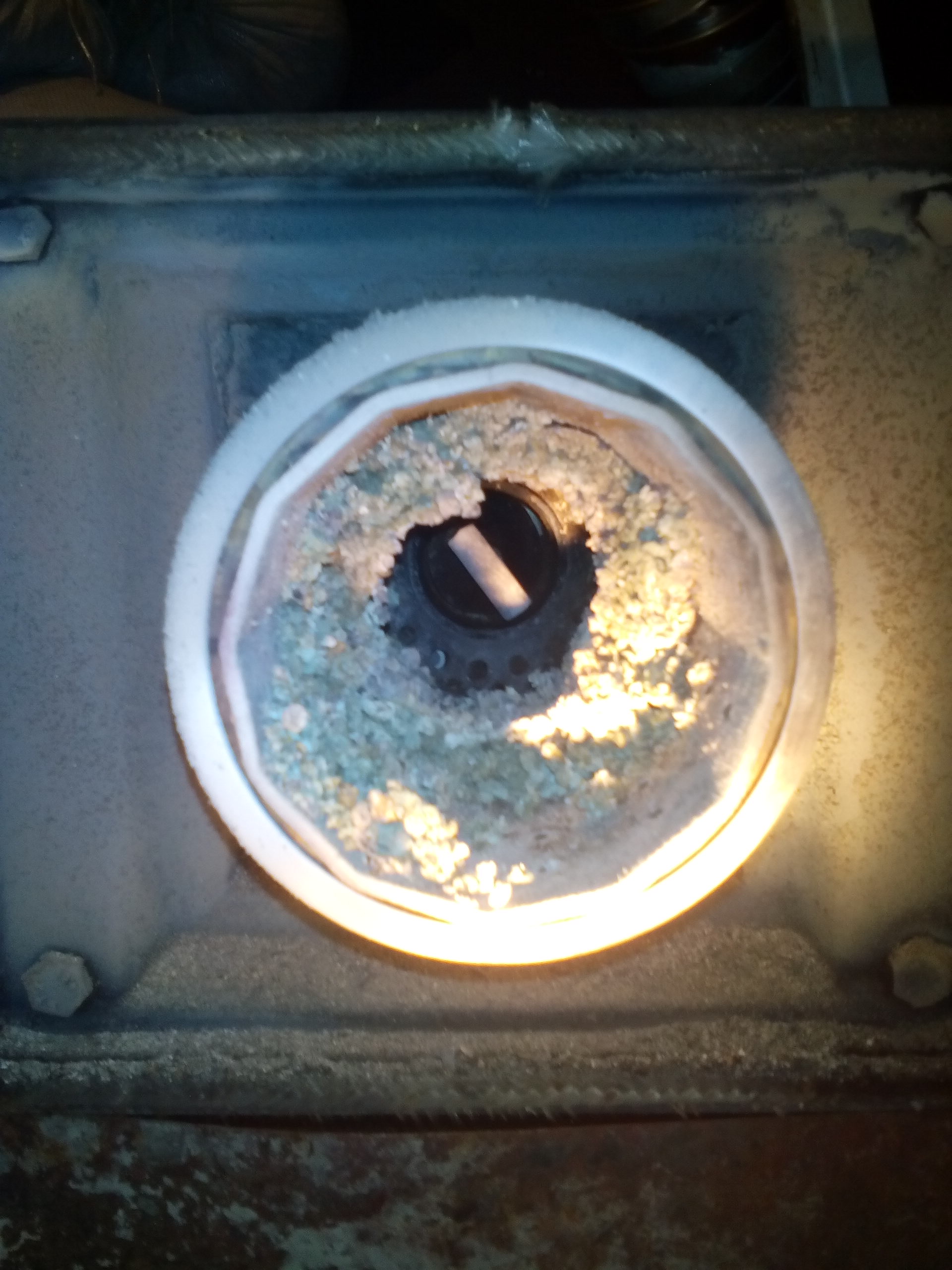

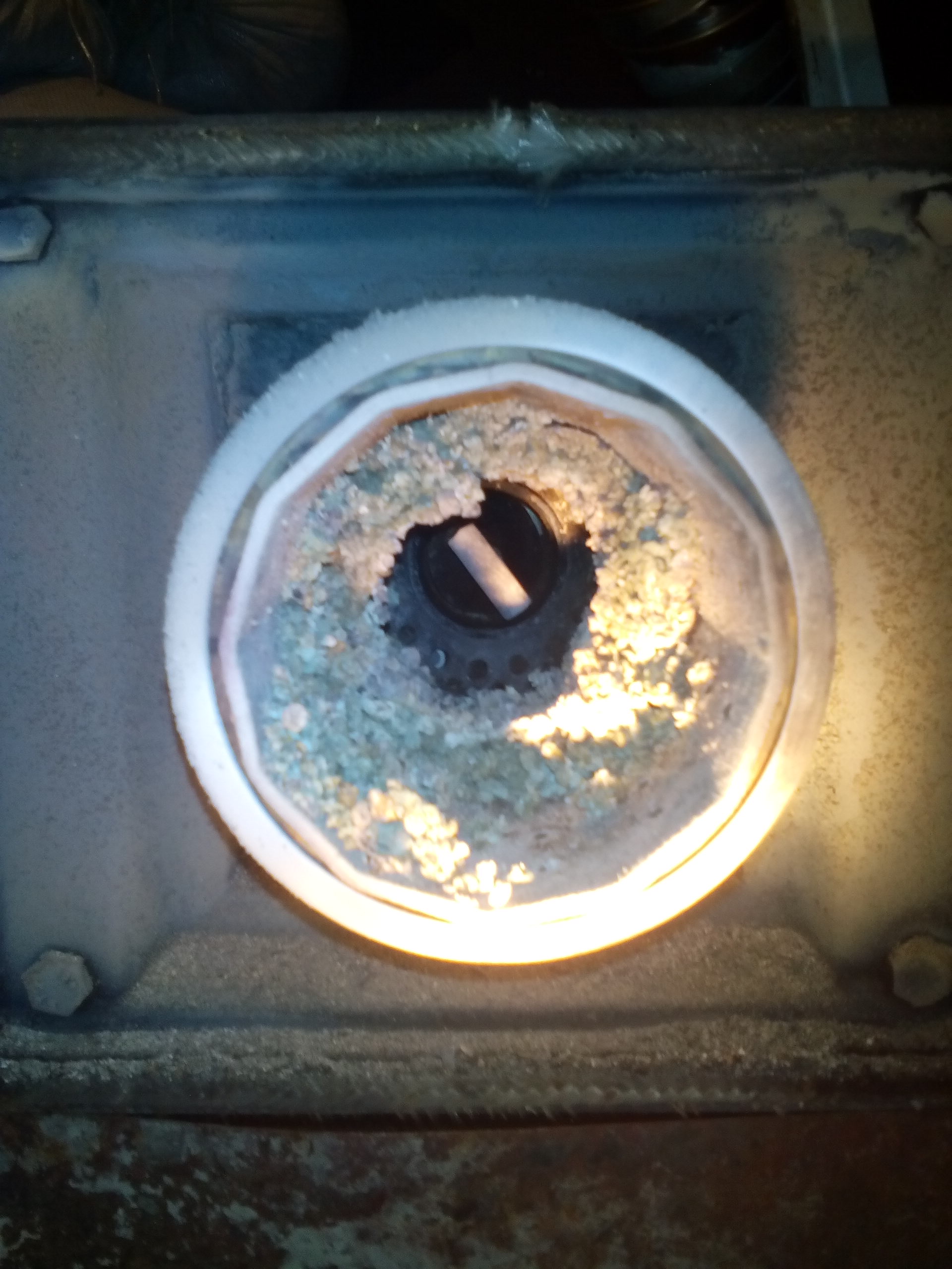

Здравейте на всички от този форум.Нов съм във форумът,но със стари проблеми от страна на пелетни горелки.В момента ползвам PellasX Revo 26 на слънчогледови пелети,но има огромни проблеми със задържане на шлака,загуба на регистриран пламък,натрупване на пелети и дори загасяне на пламъкът.Правих 2.5 тона опити с настройки,но резултатите плачевни.Купих ламбда сонда,но явно слънчогледа не се съобразява с промяната на количеството въздух.На 29 01 16 г.пристигнаха представители на вносителя.Трудиха се момчетата,но единственото положително което разбрах,че TESTO и ламбдата дадоха едни и същи стойности.Крайният резултат още реве!!Дано не съм досадил на специалисти и майстори.Хубава вечер на всички.
- Мнения: 8
За по-добра нагледност на проблема прикачвам няколко/ красиви/ снимки.[img][/img]
