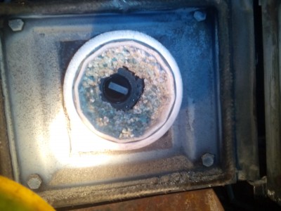

Зависи много какви са пелетите та дори и слънчогледовите, на снимката се вижда лоша картина, има ли опция да се почиства-обдухва по често. Горени са успешно слънчогледови пелети във Фероли и Бурнит тоест пак тубусни-тръбни горелки, но с доста добро качество на пелетите, калибровани 6мм без прахоляк.

И аз съм на мнението че всичко идва от пелетите.горелката е хубава с два шнека и не би трябвало фа се задъхва с слънчогледови.да не са некви смесени със слама?? Аз горя слънчогледови пелети 8мм с ератовска горелка.допълнителен вентилатор обдухва на всеки 6 часа. Проблеми с не палене и гаснене или затлачване не стм имал.а пелетите са доста разронени.даже забелязах че ако има повечко пепел в скарата горенвтл е по добро.

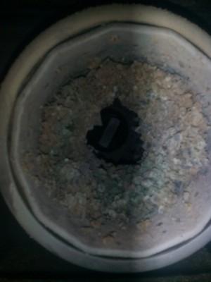

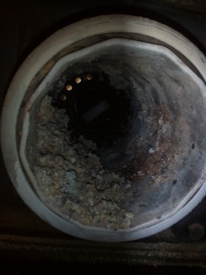

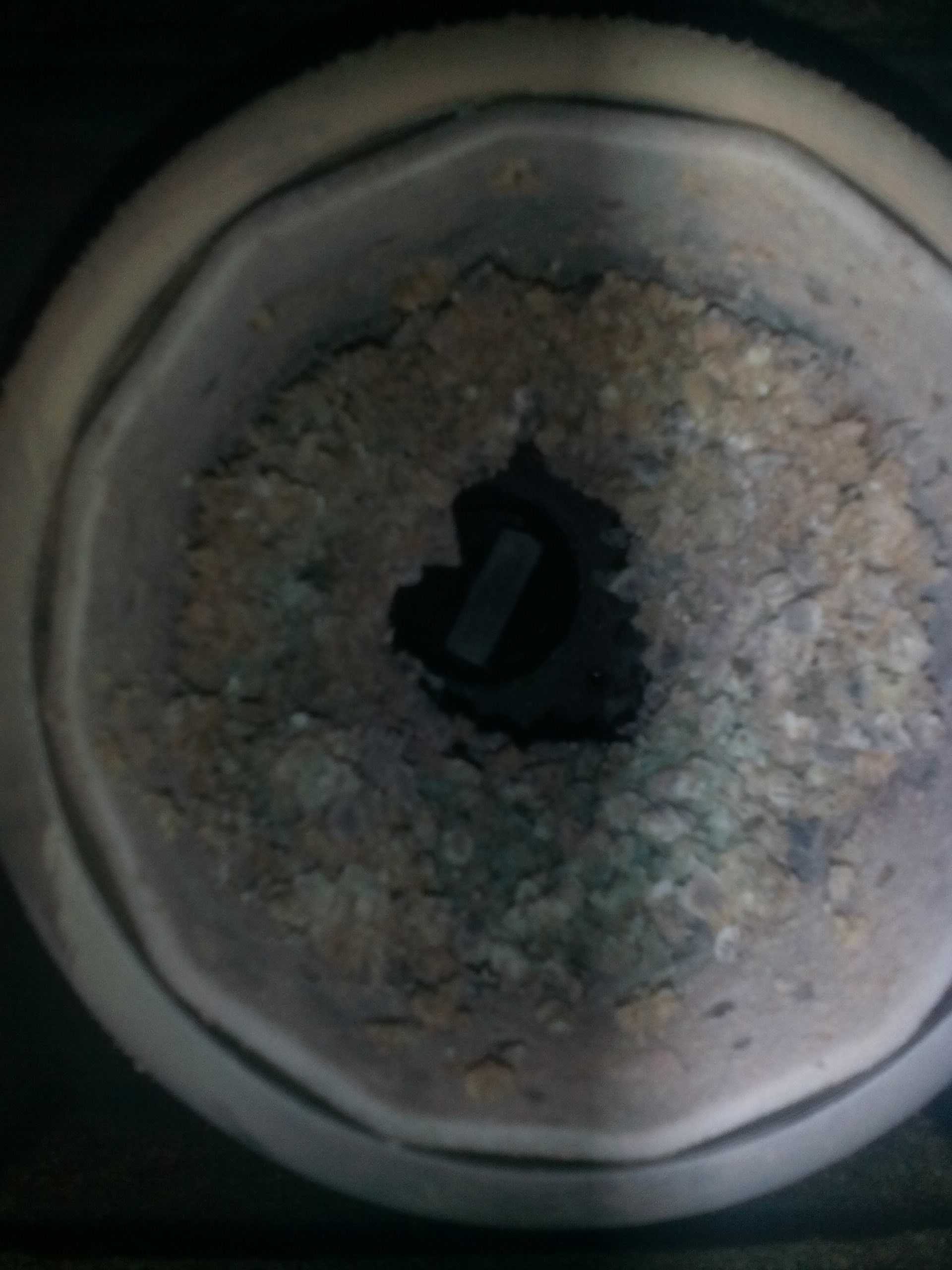

martin58 написа:Здравейте на всички от този форум.Нов съм във форумът,но със стари проблеми от страна на пелетни горелки.В момента ползвам PellasX Revo 26 на слънчогледови пелети,но има огромни проблеми със задържане на шлака,загуба на регистриран пламък,натрупване на пелети и дори загасяне на пламъкът.Правих 2.5 тона опити с настройки,но резултатите плачевни.Купих ламбда сонда,но явно слънчогледа не се съобразява с промяната на количеството въздух.На 29 01 16 г.пристигнаха представители на вносителя.Трудиха се момчетата,но единственото положително което разбрах,че TESTO и ламбдата дадоха едни и същи стойности.Крайният резултат още реве!!Дано не съм досадил на специалисти и майстори.Хубава вечер на всички.Благодаря на Мартин че въпреки проблемите си с шлаката и поне две седмична борба с настройките с ламбда наблюдението което си купи от мен .не успява да пребори шлаката изказа мнение което е ценно и за мен. Газ анализаторите на TESTO са старашно прецизни професионални уреди .Неговите думи в личен разговор че показанията са били едно към едно ме зарадваха... Аз калибрирах първото ми изделие по друг метод и бях убеден в вярните му паказания..
- Мнения: 8

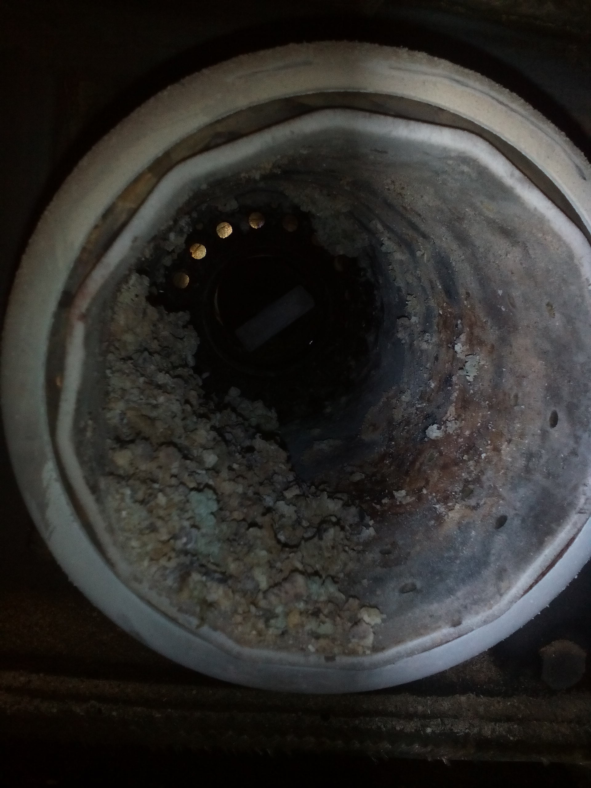

Здравейте,пробвах пелети от Харманли и други от Първомай.Резултатите са едни и същи.Техниците от представителя на горелката не стигнаха до резултат.Това натрупване става за около час и по-малко.От тези по-ясни снимки не знам какви да кача.Ще пробвам с други.

[quote="martin58"]Здравейте,пробвах пелети от Харманли и други от Първомай.Резултатите са едни и същи.Техниците от представителя на горелката не стигнаха до резултат.Това натрупване става за около час и по-малко.От тези по-ясни снимки не знам какви да кача.Ще пробвам с други.[quote]
Марто , хрумна ми едно просто решение за теб.. Взимаш парче неръждевейка ламарина марка 310 и правиш малка стргалка за шлаката ( П образна извивка)... Закрепваш я външно с една капка на електрожена .. Но я разполагаш в горната страна. Там отворите за кислорода са затворени когато са в горна точка и няма да се окислява .. Така няма да изгори планката и ще ти върши чудесна работа. ето и идеята върху твоя снимка
- Мнения: 8
Боби,много ти благодаря за идеята.Още утре ще пробвам.
