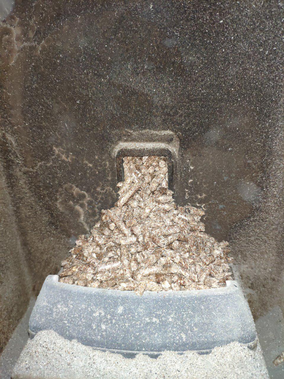

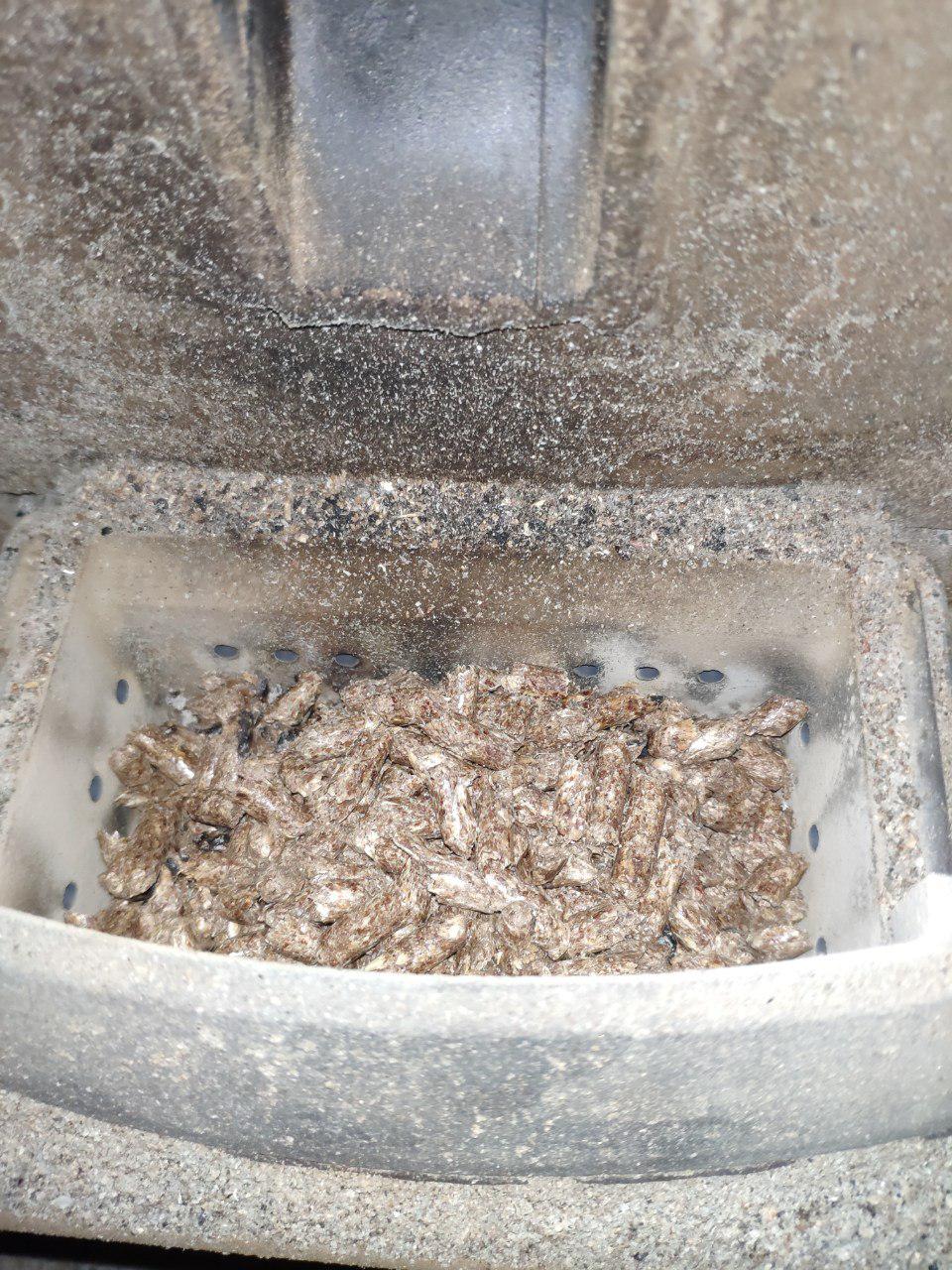

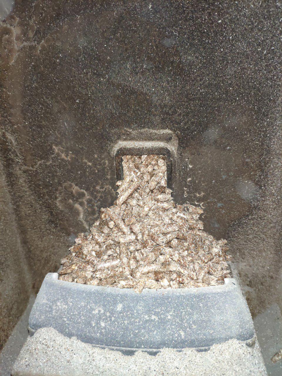

нед дек 15, 2019 4:15 pmRRT написа: Да, забравих да споменаНещо са ти завишени дозите, и караш със слаб вентилатор я пробай с мойте.
21кв
Бях ги писал някъде
1-1550
2-1700
3-1900
4-2150
5-2450
Дози
1.4
1.8
2.7
3.8
4.5
Чистене през 15мин по 60сек май беше, помпата я паля на 50гр
Лоад пелет на 00, есхауст химней на 00

нед дек 15, 2019 2:05 pmRRT написа: Колеги, помагайте!Имаш ли веднага след като излезе от камината димоход ф80 вертикално 1,2÷1,5 метра?
Вентилатора на 1ва е 1150 на 5та 1650. Подаването на 1ва е 2.2 на 5та е 3.8
Ако овелича вентилатора изхвърля пелетите от кошницата. Ако намаля подаването не може да вдигне градус
Комина трябва да е максимално 150х150 мм. Висок 4÷5 метра. При по голям комин трябва да се вземат мерки за ограничаване на тягата.
При тези настройки нямаш ли мн черни сажди? Пелетите добре ли са пресовани, твърди ли са?
За пелети клас А1 при 2,2 вентилатора трябва да е минимум 1500÷1600. При 3,8 вентилатор минимум1900÷2000. Иначе прави черни сажди.
