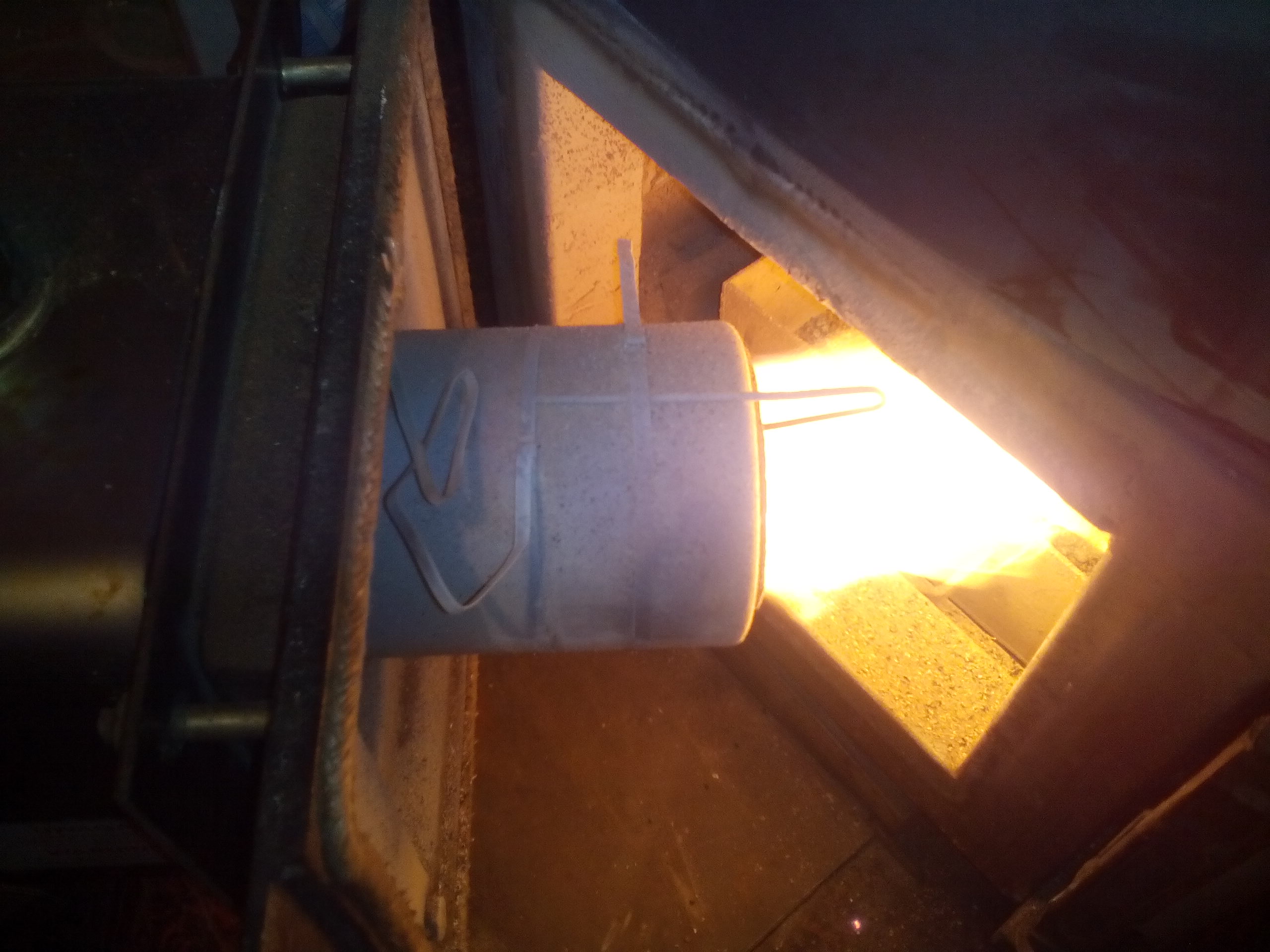

А колкото се отнася до Ламбда контрола, в Германия в момента неможеш да си регистрираш котел, ако няма ламбда управление на горивния процес. Както при автомобилите, така и тука важи правилото, че колкото е по-голяма ламбда-та, толкова повече енергия отива на вятъра. Не ми се навлиза в подробности, но при пелетите по-голяма ламбда се получава при по-високи обороти на вентилатора, а оттам и съответно по-висока температура на газовете което води до преразход.
А що се отнася до ламбда регулацията на колегата, това е само едно наблюдение с което може човек да си настрои по-правилно процеса, с цел по-малък разход.
