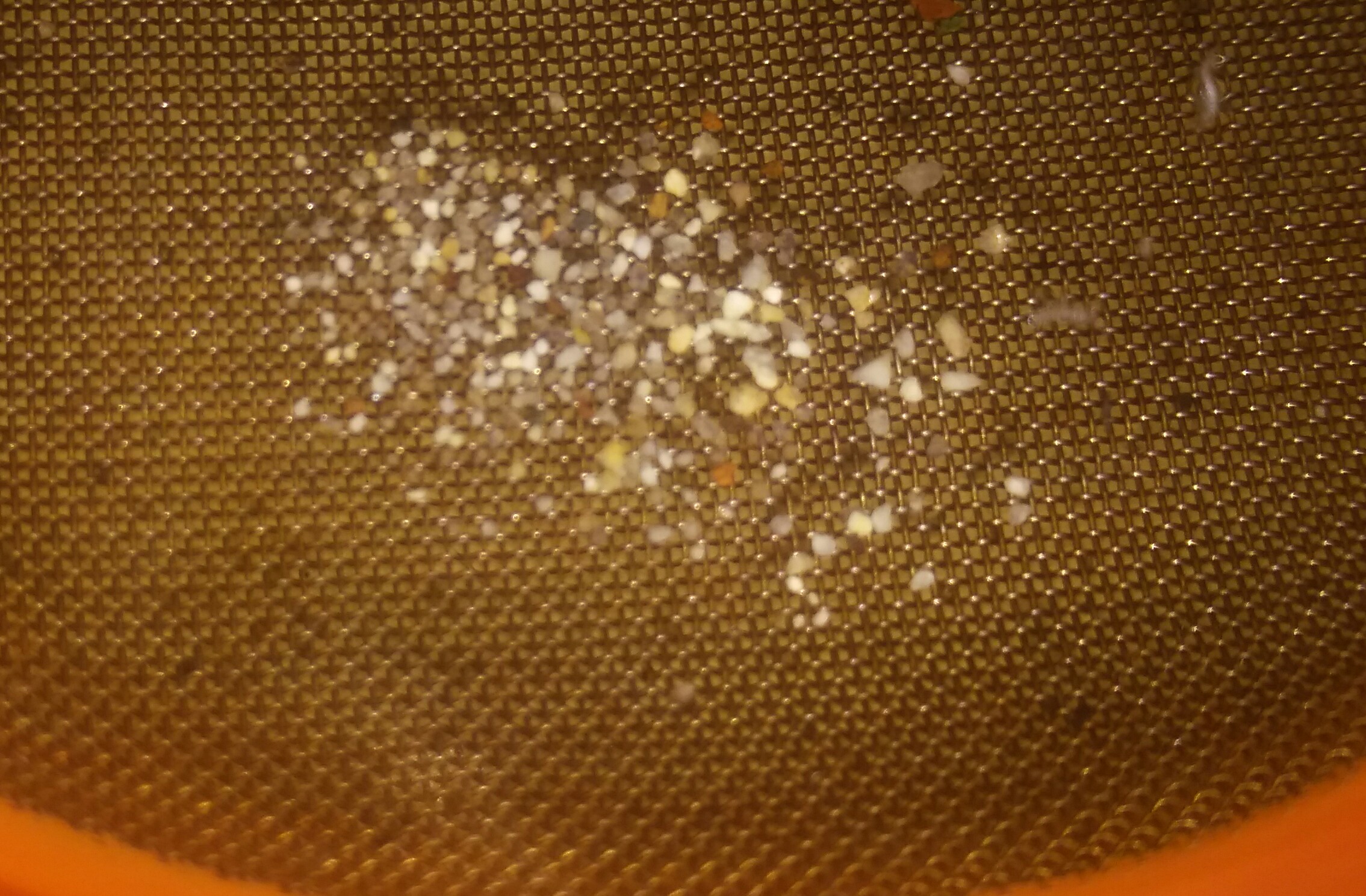

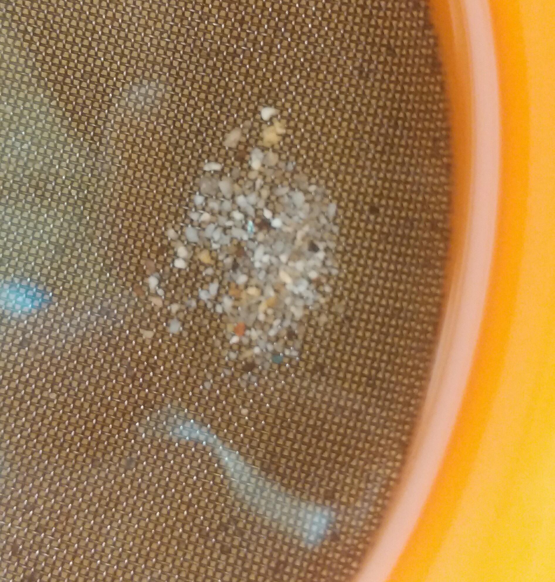

От пробите които направих също и с цедка за около ~ 100L. се събират едни песъчинки които отделих и снимах. Малко притеснително ми се струва като се замисля, че вече при постоянна работа тва количество дето се отделя ще е доста в последствие и ще трябват хубави филтри удобни за профилактика.. Четох в някъв сайт за ТП че те предлагат специални ТО дето не се запушвал.

Заровените в земята тръби просто ги забрави! Не са за твоето положение, в смисъл ,че имаш "по-луксозни" ресурси.
След като имаш вода, ТП В/В ще ти е най-изгодна. Но дори и да нямаш вода, при условие ,че си добре изолиран и с подово, ТП въздух/вода също ще се справи без проблем, още повече ,че района ви е с по-мек климат. Дали ще са една или две ТП зависи от цената ,а и от това как мислиш да ползваш двете половини - дали общо или като отделни жилища. Когато са две, ще се ползват по-малки агрегати, но пък двойно повече части и ще струва по-скъпо, но ще има един вид резервиране.
Относно водата - тест не се прави с бидони. :) Трябва да настроиш помпата да вади поне 1м3/час и така нонстоп 72часа. През това време следиш нивото в кладенеца - ако вземе, че свърши водата ,спираш помпата и засичаш за колко време се пълни обема. Попивния сондаж би трябвало да е същия като качество като смукателния, само че да е колкото се може по-отдалечен, над 15-20метра. Предполагам, че имате непрекъснат водоносен слой навсякъде под вас, така че дупчи където ти е най-удобно, а не където ти каже багетиста.
