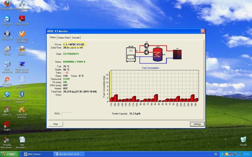

1. Не пипайте, не променяйте, не ъпдейтвайте, не ъпгрейдвайте софтуера ( фърмуера ) на горелката!!!
За Грейко софтуера се различава от стандартния на Натурела, както е видно от версията ( заграденото с жълт овал ) на долната снимка:
Когато се появи необходимост от промяна на софтуера ( фърмуера ), това ще става чрез сервизната мрежа на Грейко!!!

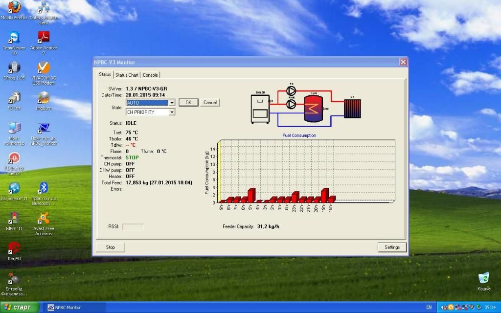

За тази програмка ме подсети един клиент с RB30, който искаше ( и го направи ) да си следи от местоработата какви ги върши горелката и когато прецени да променя някои параметри и режима й на работа.
Какво може да се прави:
1. Може да се следят моментните стойности на доста параметри, общия и почасов разход за последните 24 часа ( видно от горната снимка );
2. Може да се променя режима на работа: изключена, автоматична работа или работа по почасовата програма на горелката:

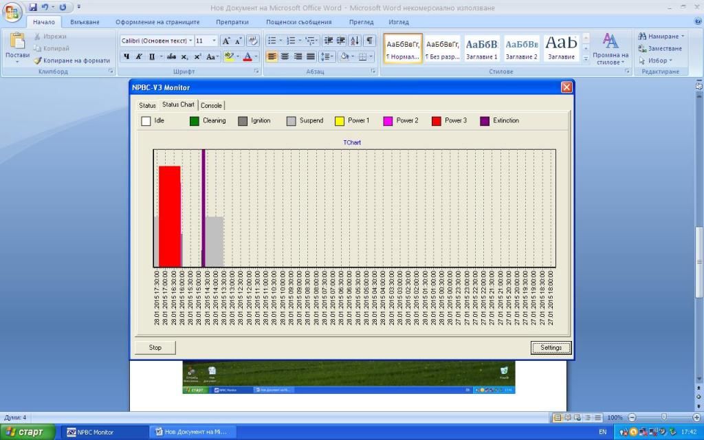

3. Може да се проследи работата на горелката ( на коя степен, съспенд, запалване, изключена и т.н. ) през последните часове:
4. Може да се гледа работата й съвсем подробно за какъвто си искате период назад:
Програмката прави записи на състоянието през 5 секунди!
5. Промяна на параметри, вижда се и на първата снимка, а и от тук:
Тези параметри, обаче могат да се променят само при изгасена горелка.
