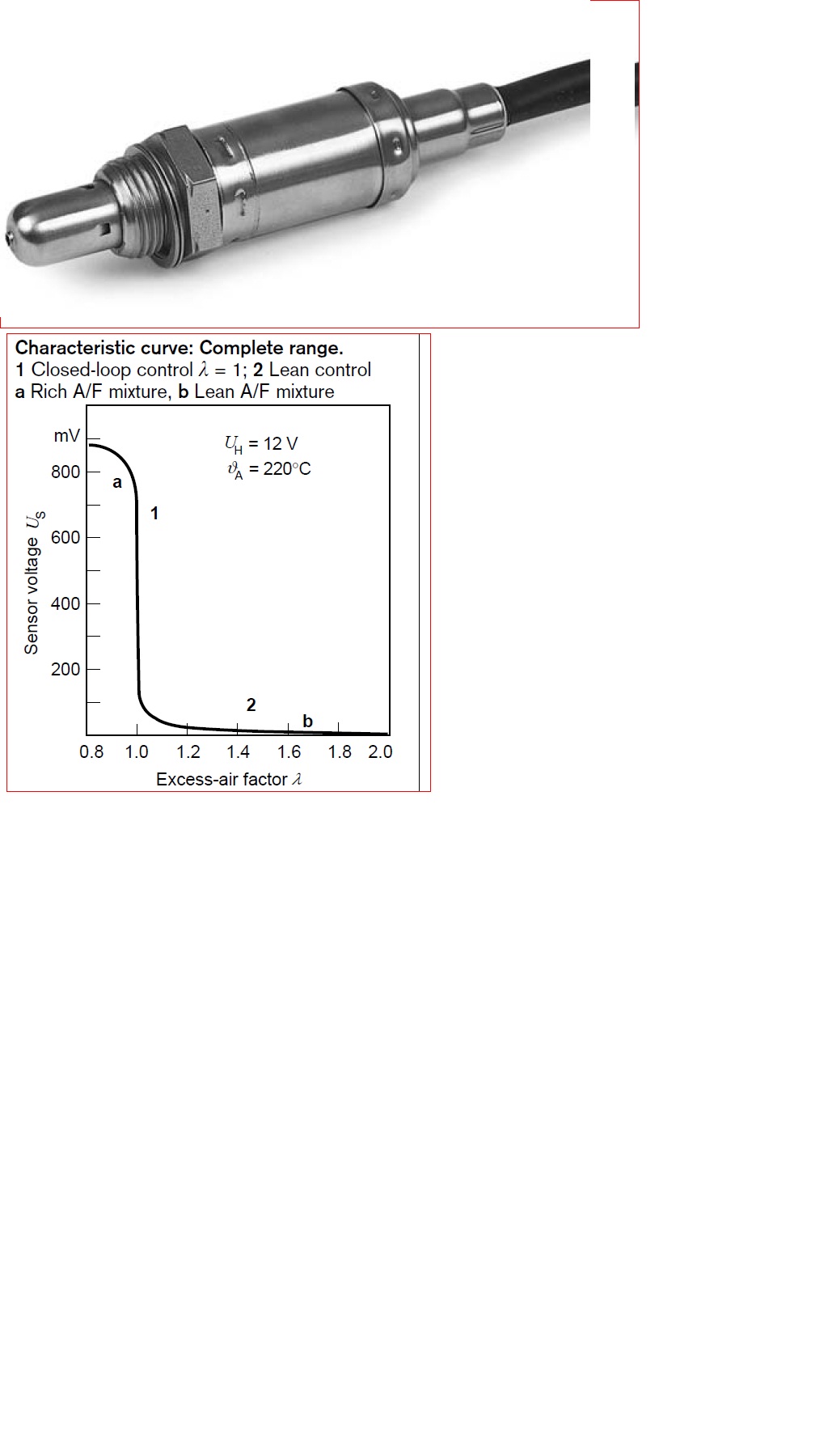

stilian20 написа:колега има теми но са на руски и не му разбирам а са и много големи:На тези страници се разискват само мощности на вентилатора спрямо горенето и показанията на кислородния сензор, но на мен не ми е ясно какво означават показанията от 00 до 207. Примерно на автомобила сондата дава правоъгълен сигнал 0-1 и от коефициента на запълването съдя дали сместа е богата или бедна.

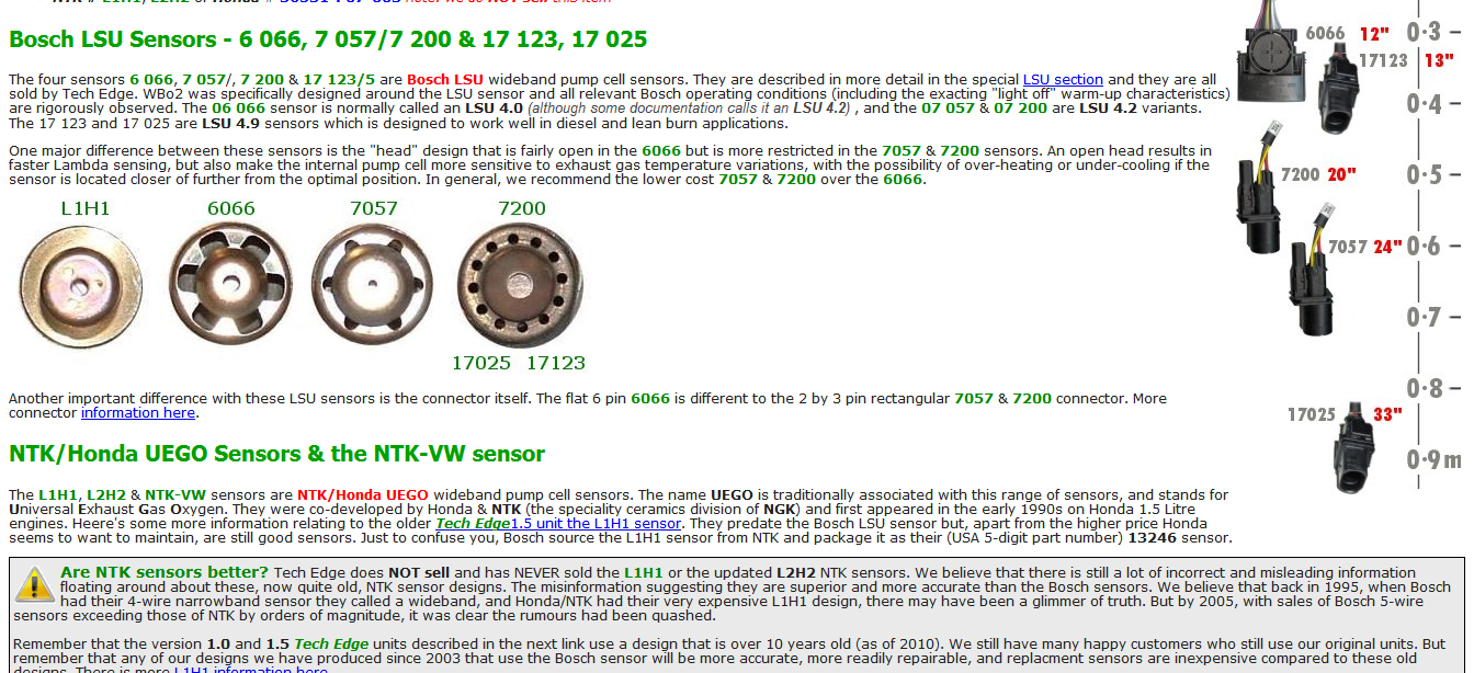

s_s1 написа:Кой може да ти отговори, когато не си снимал содната? Снимай сондата, виж с колко проводника е, за да се види широколентова ли е, или обикновена.stilian20 написа:колега има теми но са на руски и не му разбирам а са и много големи:На тези страници се разискват само мощности на вентилатора спрямо горенето и показанията на кислородния сензор, но на мен не ми е ясно какво означават показанията от 00 до 207. Примерно на автомобила сондата дава правоъгълен сигнал 0-1 и от коефициента на запълването съдя дали сместа е богата или бедна.
https://www.forumhouse.ru/threads/186935/page-124
https://www.forumhouse.ru/threads/134905/page-33
Тази на снимката от сайта на Кostrzewa вероятно е lsu 6066
http://kostrzewakoszalin.pl/images/1394 ... ondeRB.jpg

Сондата е на Бош и е с 4 проводника, като 2 са за подгряване, не знам как изглежда частта, която е завита в димоотводната тръба, но на частта, която е отвън комина няма никакви надписи.
Куплунга не изглежда така, както тези от файла, а е правоъгълен, може и да е сменян, или може сондите да са така поръчани от Кострева на Бош.

Сондата от този саит http://kostrzewakoszalin.pl/images/1394 ... ondeRB.jpg
е LSF-4.2
е LSF-4.2

stilian20 написа:s_s1 ако приемем че колегата Evgeniy е прав че това са миливолтове от 00 до 207При мощност:
какви стойности трябва или поддържа твоята горелка ?
20% 170-190
40% 150-170
60% 140-160
80% 130-150
100% 115-130
и в гореспоменатия руски форум предлагат тези стойности да бъдат намалени с от 10 до 15% за всяка мощност. При мен как са не знам точно, трябва да ги запиша. А съм ги настройвал като застопорявам на някаква точна мощност примерно 100%, застопорявам Ткот примерно на 60С с отваряне и затваряне на кранове на консуматори и като се установи температура на изгорелите газове намалявам по малко въздуха и следя да достигна максимална темп. на изгорелите газове без да пуши прекалено много. Записвам в какви граници се въртят показанията на кислорода и преминавам към следващата мощност- 80%. Като направя графика на всичките мощности ги набивам в управлението и пускам корекцията по ламбда. Но това важи само при студено време. Това ми е отнело много вечери в наблюдение на поведението на котела. Сега когато се стопли въздуха започва да му идва малко и да пуши доста повече. Понеже нямам време и котела бързо вдига температура и изключва увеличих "на око" стойностите на въздуха в таблицата. А софтуера коригира въздуха до 20%, така е написано в менуала. Установих опитно, че когато ти е по-чиста горивната камера /по светло сива на цвят и с минимални отлагания на пепел и сажди/ разхода е по-голям, и е по-малък когато отлаганията са повече и с кафяво-чер цвят.
Моля горенаписаното да не се приема като 100% вярно, т.к. нямам топломер, пелети с константно качество и константен "товар".
