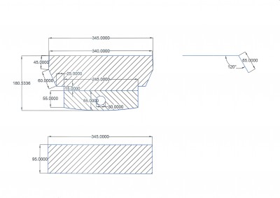

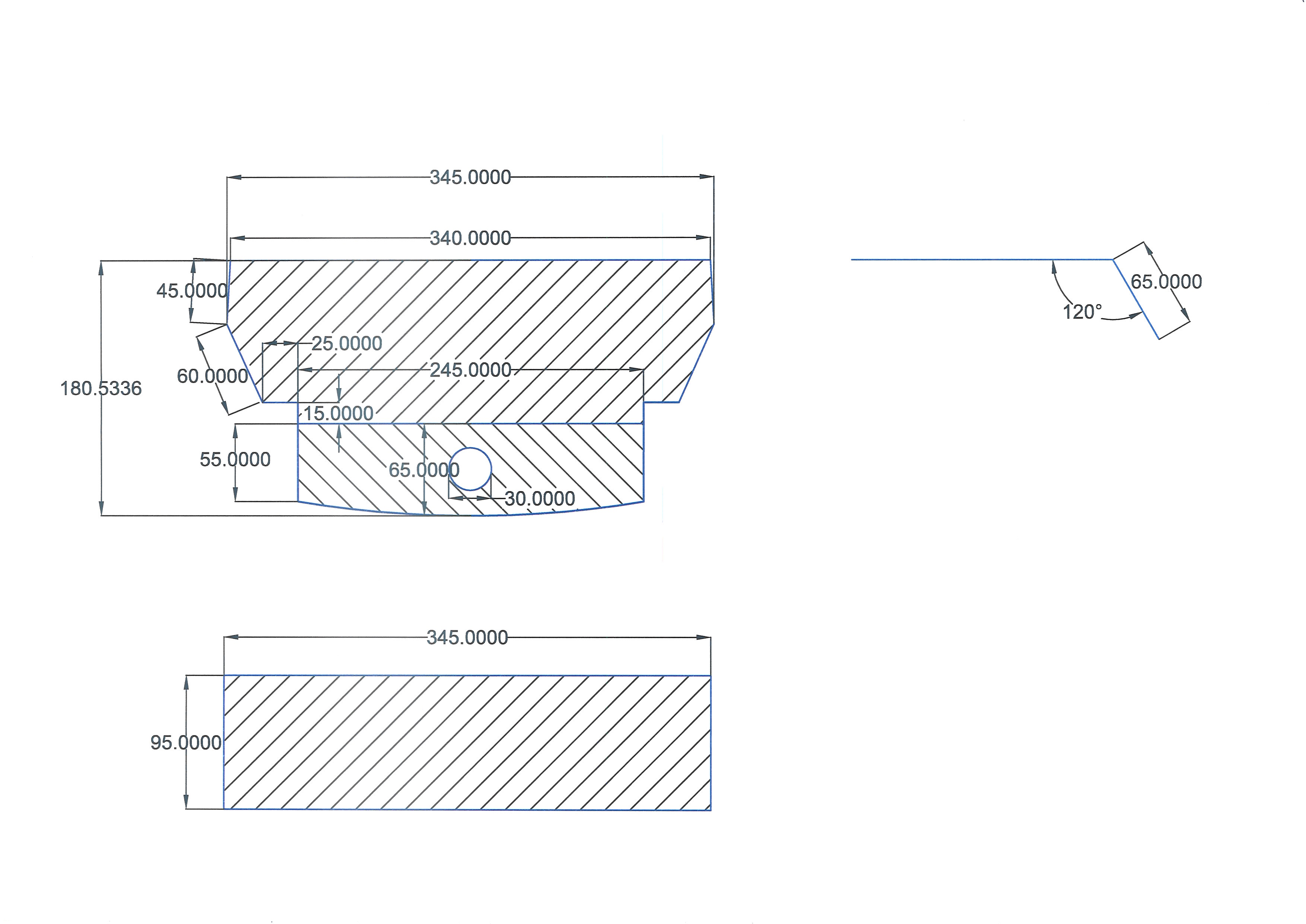

milenskior - специалист
И аз вече съм в отбора с една RB20.
Монтажа ще изчака, че в момента съм на вълна ремонт, обаче бих помолил някой колега ако може да пусне размерите на чугунените плочи с които се прегражда Виадруса, за да си изработя, че нещо не ми се дават толкова пари за 3 парчета чугун.
Имам възможност да ги изрежа от неръждавейка 10 мм и съответно да огъна кривата на абкант. Но за да не откривам топлата вода ще ми бъде много полезно ако някой има размери.
geniya - специалист
milenskior написа:
Щом е за съотборник ще ги премеря :-D Само да не бързаш... :lol:
naskov - майстор
milenskior написа:
След като имаш котела можеш сам да си вземеш размерите. Дължината на плочата е равна на широчината на котела вътре минус 5мм, а широчина й е колкото една секция на Виадруса. Първата плоча е с по-сложна форма и трябва да я видиш или да имаш чертеж.
filmatoplo - майстор
Вземи твърд картон от кашон и си изрежи матрици -шаблон , най лесно става :wink: .Назад се оставя место за да мине дима поне 10 санта .
miloto - напреднал
Някой да е горил костилки от череши с такава горелка?
само питам от любопитство :)
geniya - специалист
milenskior написа:
Ето както обещах.
geniya - специалист
milenskior написа:
Незнам защо ще се занимаваш с тази неръждавейка за изработка, като цената за двете плочи е 40лв.Даже и да ти ги направят от неръждавейка трябва да изпилеш оттук-оттам за да са точни в котела :?
