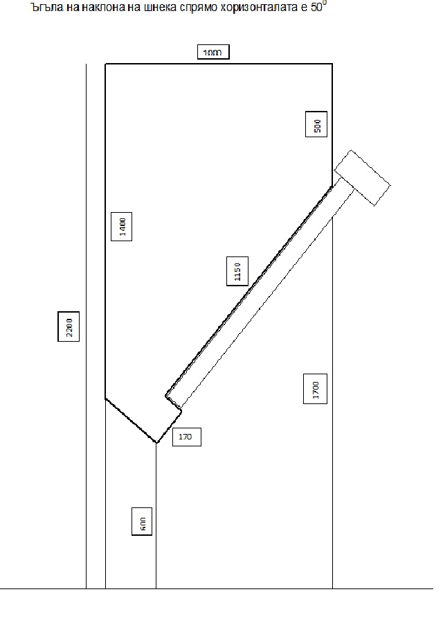

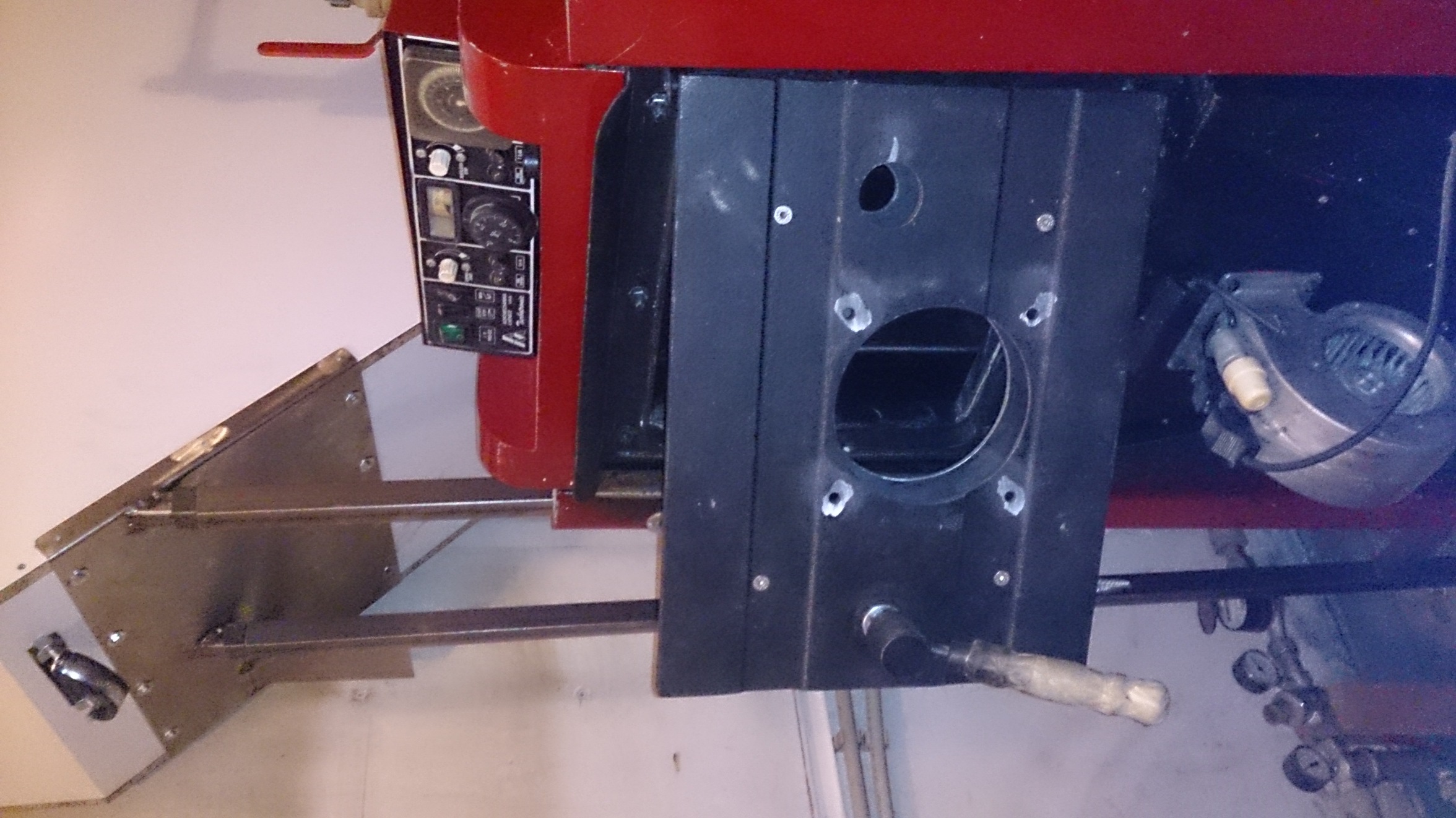

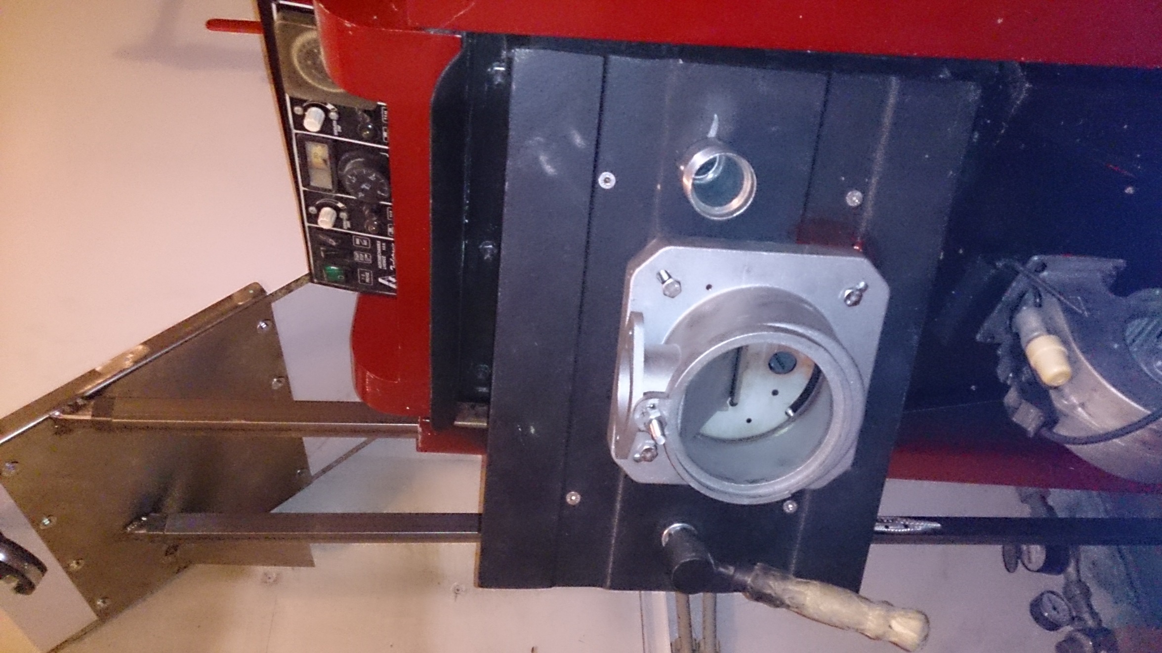

Ето докъде го докарах изминалите три дни
1. Купих горелката
2. Сътворих този дивайз
3. Надупчих безжалостно вратичката и монтирах без дистанционен фланец ..... дано факела да не е много голям, че дълбочината на камерата е само 550 мм.
4. Готова е и кутията, там съм сбъднал мечтата на Филма за индикация на работата на шнека .... решена е в зелен цвят, който успокоявал и спомагал за позитивни емоции като го гледаш как мига :idea: , но това ще го снимам по късно днес вече монтирано.

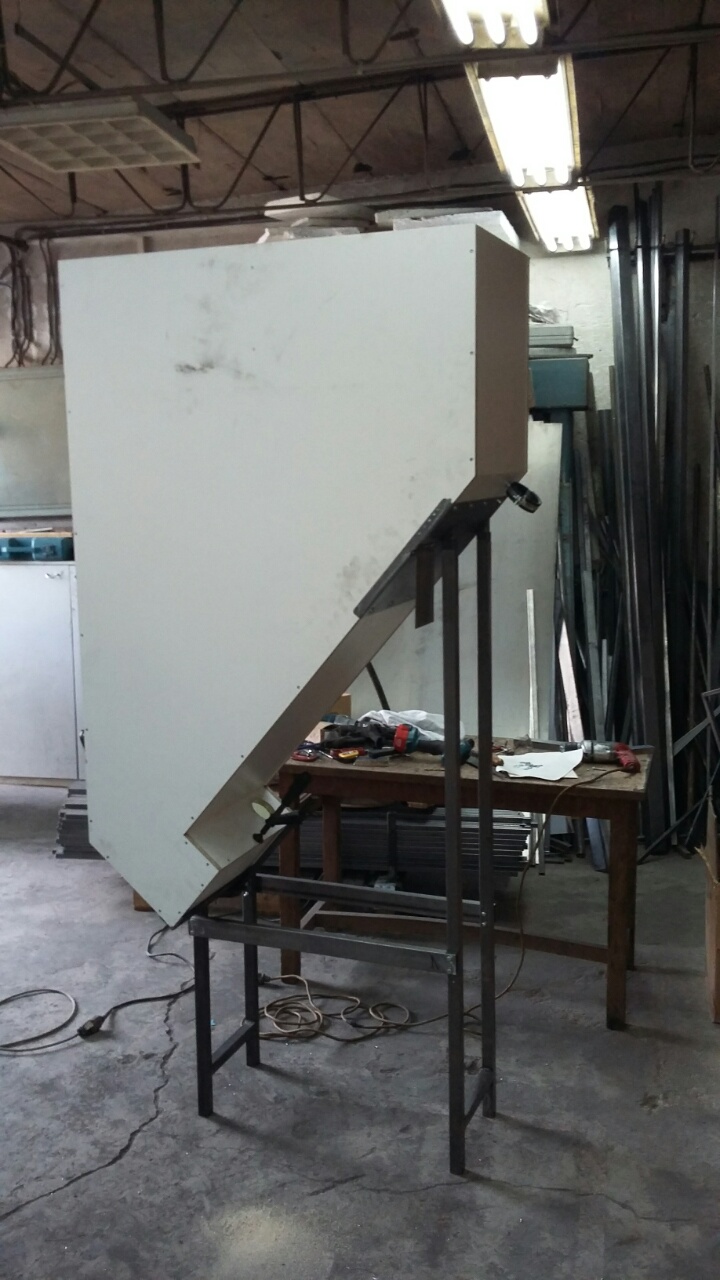

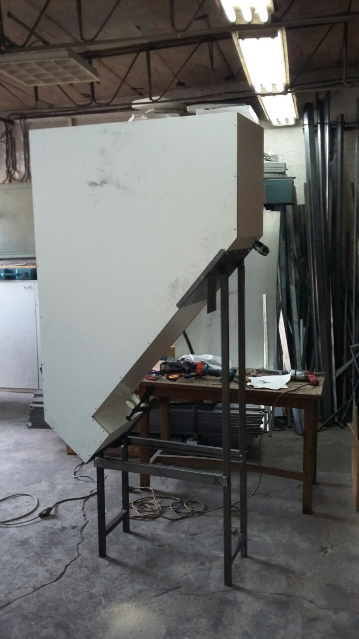

:-D Много готин бункер си си спретнал...... Дано си има и стълбичка..... :-D

Да-а-а бункерчето се получи мащабно ... глътна 15 чувалчета като на шега ... Зарежданeто?, не ти трябва да знаеш #-o - вероятно ще мисля за направя някаква механична лопата ... Като начало идеята беше да се търси по-голяма автономия, щото аз като единствен мъж в къщата, да може понекога да ме нема, ако може ...

За горелката. Първоначално я запалих на фабрични настройки - на Трета степен огъня бие в задната стена, което хич не ме кефи, че ще отиде мантела....(вероятно някаква защитна керамична плоча :? ) Работа на друга степен не успях да видя защото и режима беше ON/OFF. Температура в инсталацията вдигна много бързо - за около 30 мин. Помпата е регулирана да включи на 45 оС.
После промених режима на Модулация 1 и на Първа степен 22/40 Втора 30/55 и Трета 38/70 (Филма някъде беше писал за такова намаление на мощността). При това положение първа - добре, втора - добре, до трета не стига - връща на първа и изключва по температура 55 оС :? Вероятно поради топлото време все пак ? Доста дълго време не включва - има некакъв хистерезис 10 оС, който не успях да намеря от къде се променя?
При тези настройки предната горна част на турболатора на горелката се НАГРЯВА ДО ЧЕРВЕНО !!! Точно тази част АИС (Да се свети името и опита МУ :prayer: :prayer: :prayer: ) е отделувал ... Имам аз една 800 Wатова макитка :mrgreen: :mrgreen: :mrgreen: но явно така ще е ...докато се докара до правилната конфигурация и режими. Прилагам бункерчето...
