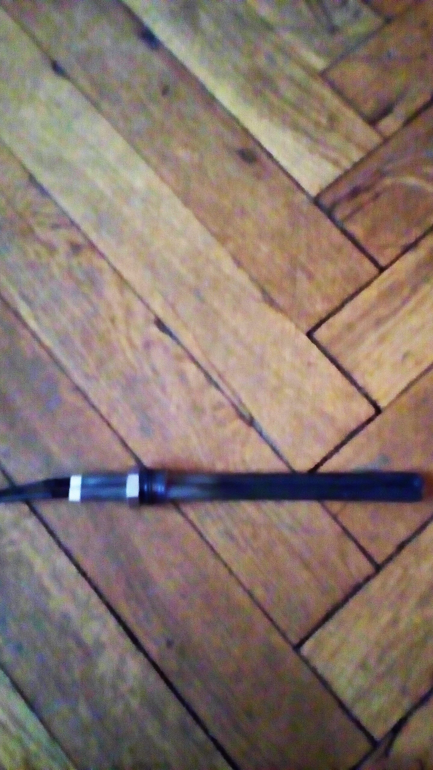

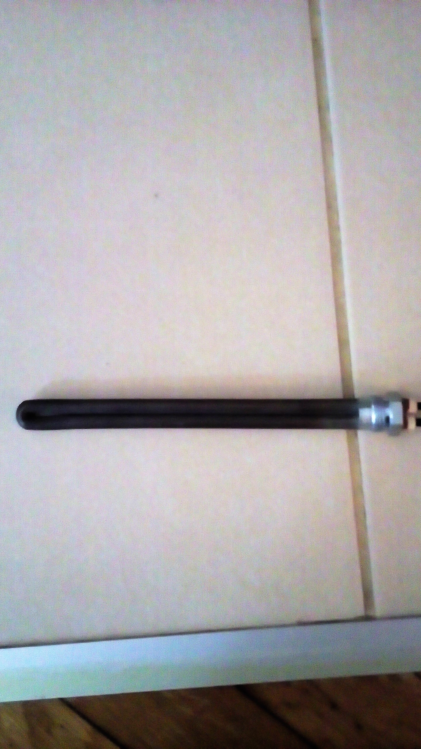

Ми по принцип сам от Несебър.Но магазина се Намира в Бургас до новата поща.И се помолих на човека и тои ми отвори магазина и ми даде 2 те запалки която стане.Ам плащаш като поп.Хем каминката е в гаранция удалжена.Не че обвинявам някого но евала на човека че в почивен ден направи този жест за мен
