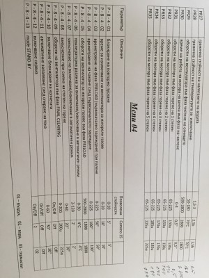

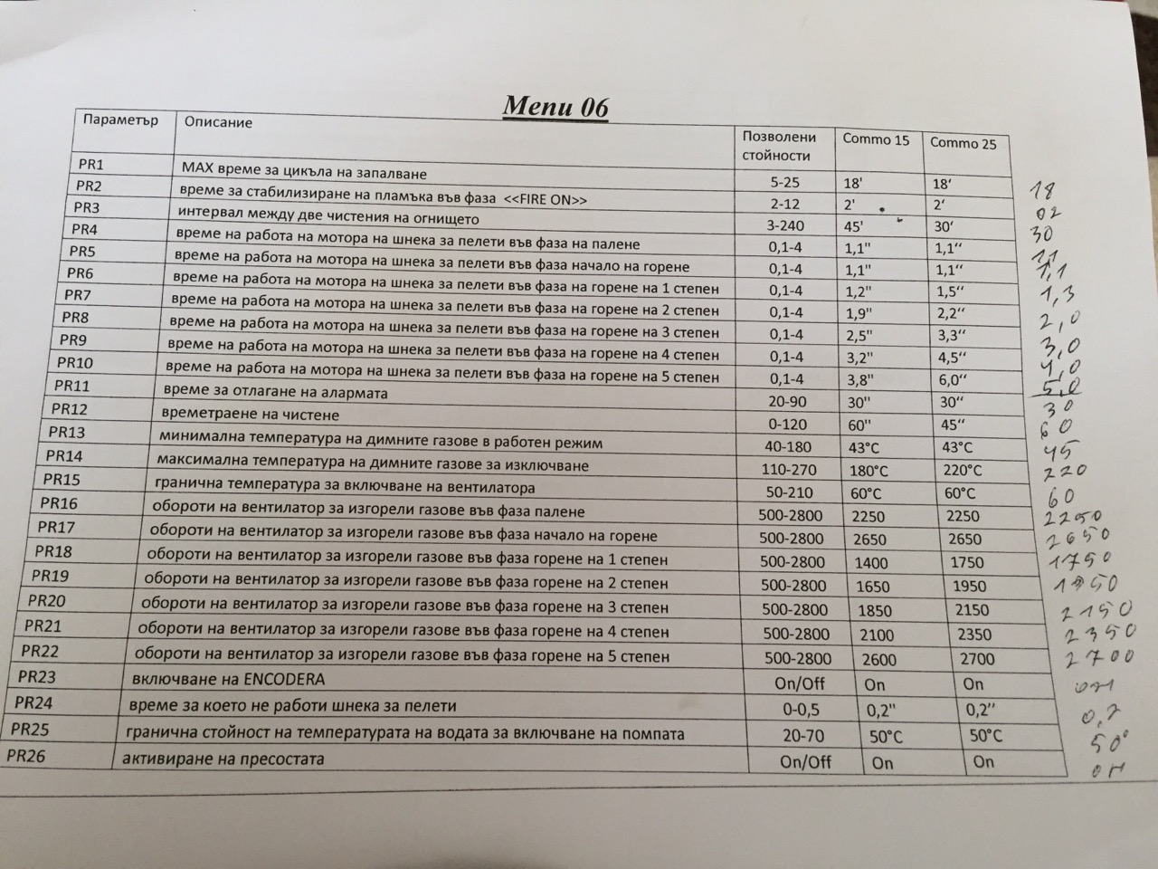

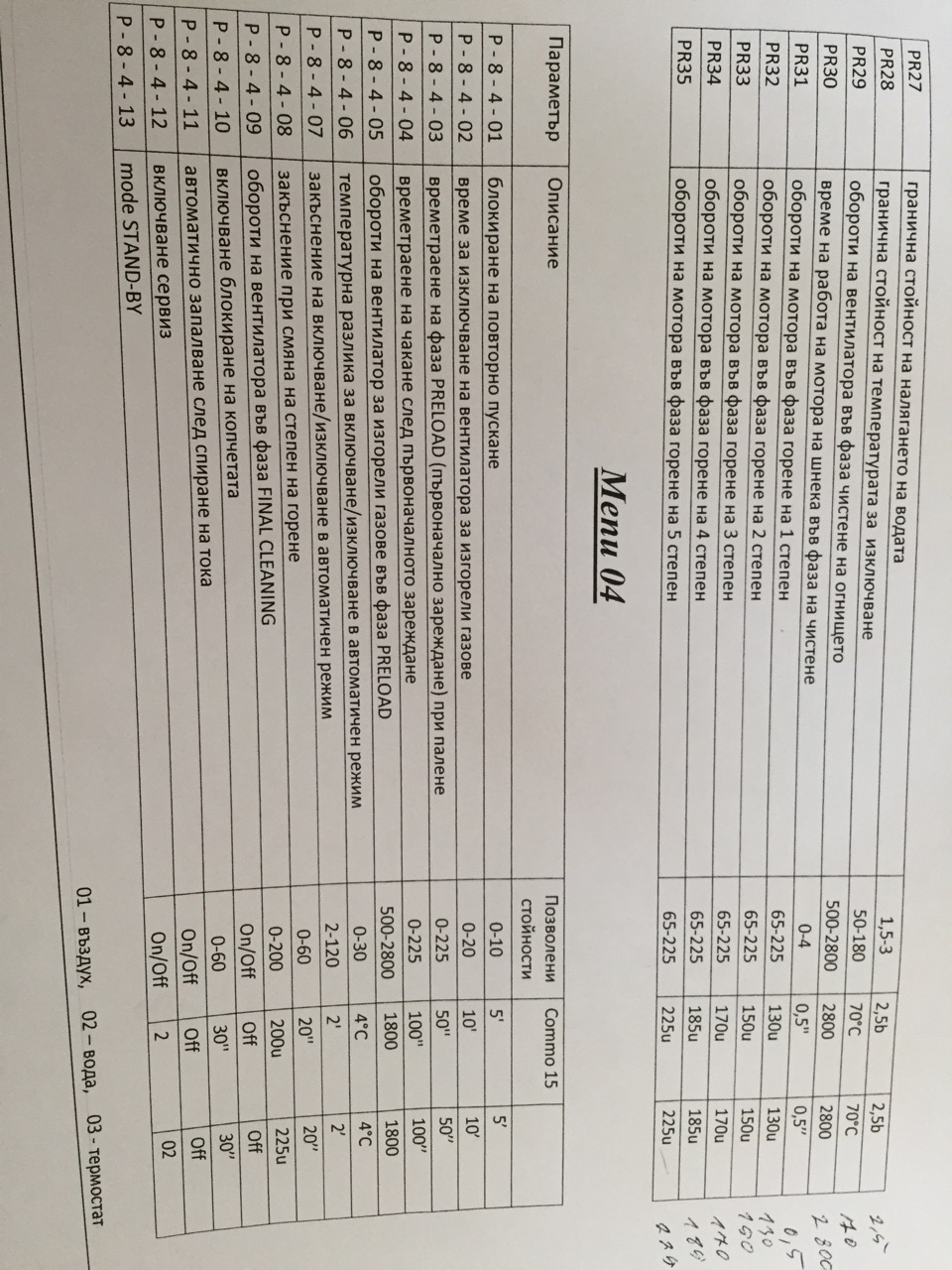

bmahob написа:Качени са, погледни по стари постове....Колега как то е разхода сега?Разхода все още не съм го засичал защото гори максимум по два часа на ден защото става много топло , а за настройките които пише че са на български са изтрити.Като цяло печката работи добре дори при зададени 50 градуса на водата модула и след това се изключва,но моят инсталация като цяло е малка за 15 кв. камина ,но смятам да монтирам и бойлер.

Така вчера завърших проекта за допълнителни турболатори в пружините на алфа плам коммо 21, имам и снимки на основно разглабяне, макар че не се налага, нашитепечки са коструиране за почиставен ана горната камера без да се разглабя. Резултата за Т на изгорели газове супер на 5 степен 2700об 130 гр. макс Т
