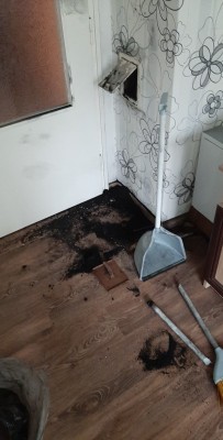

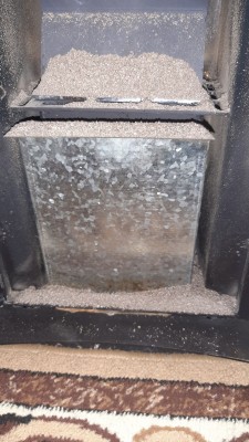

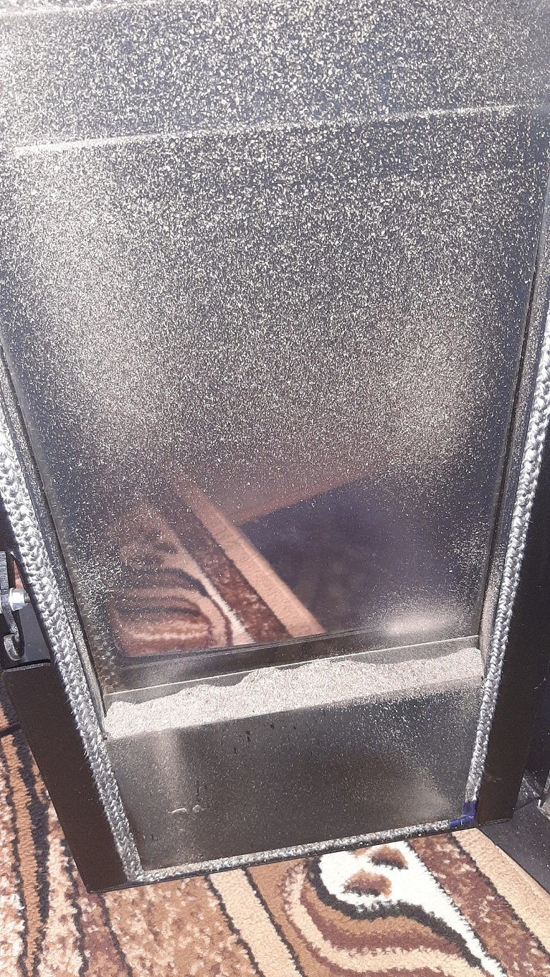

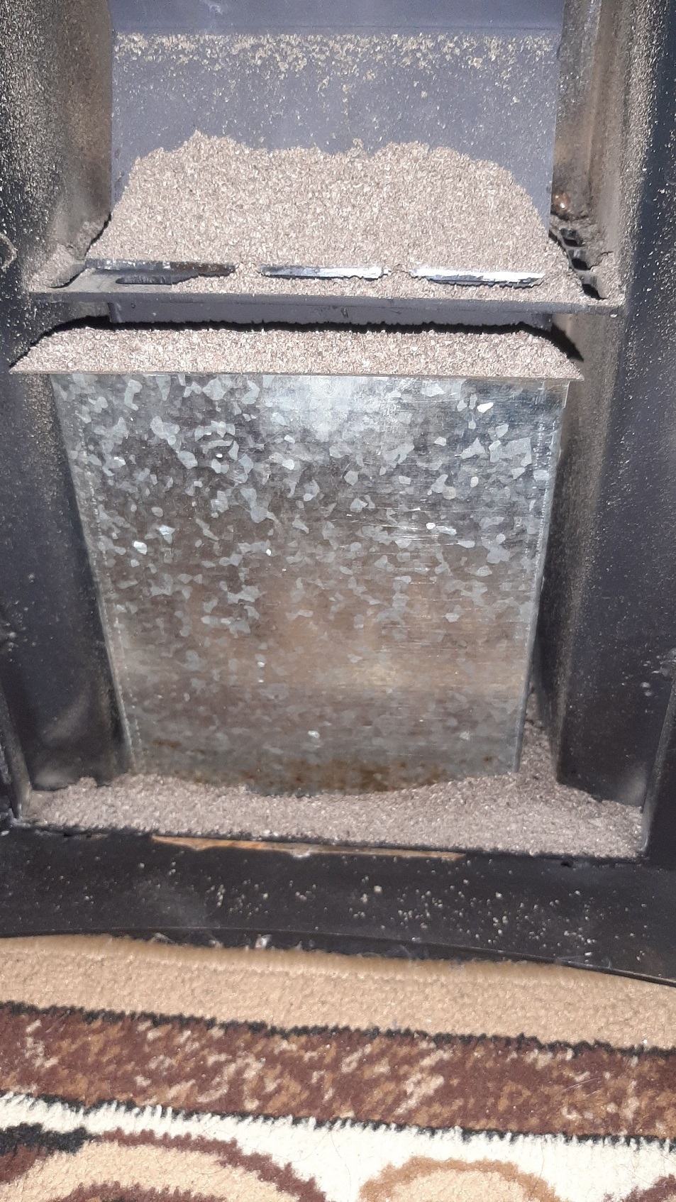

pitona_89 - специалист

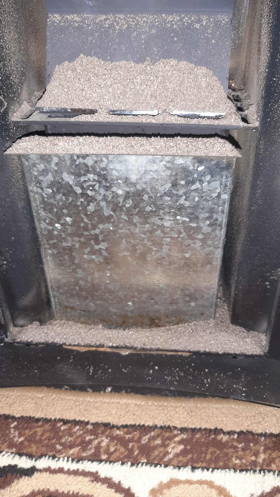

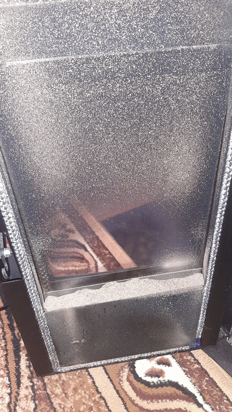

Това което съм снимал е на 2 дни без да я чистя,не знам дали е добре .
Пробвах 3 вида пелети все си е същото,важното е да топли пък :)

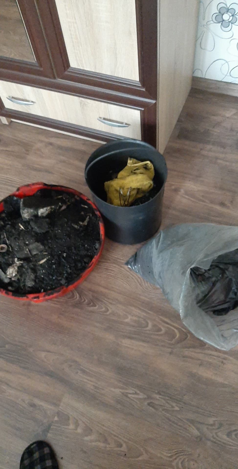

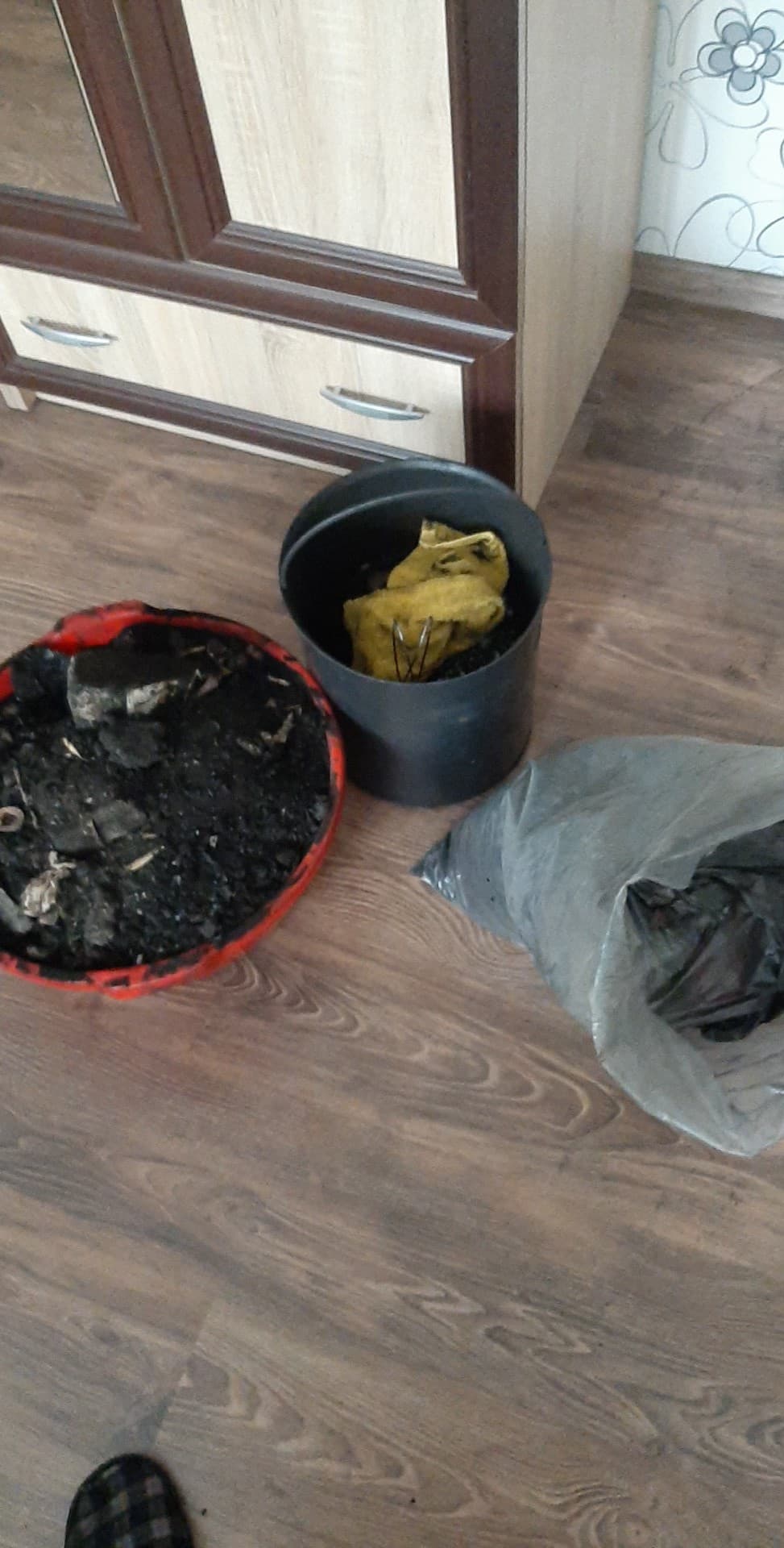

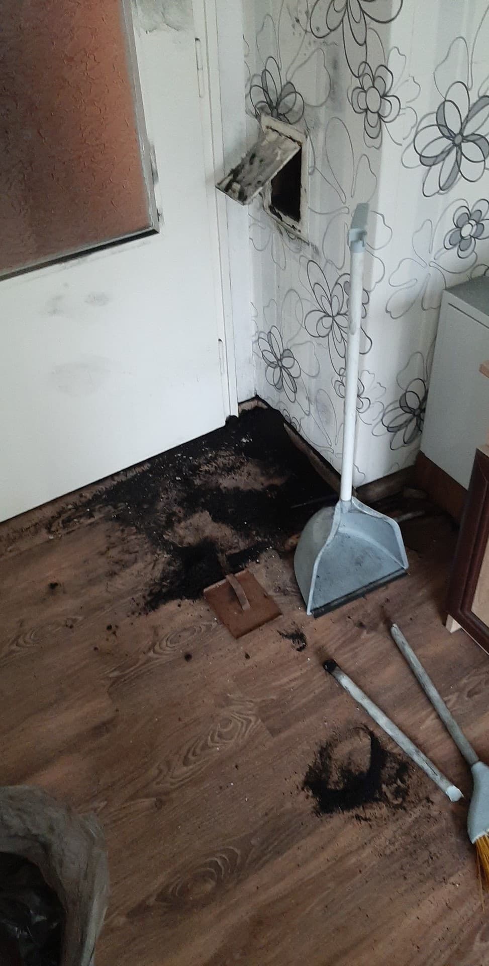

Другите снимки са от вчерашната ми борба със задръснената ревизия .
Отварям ревизията ...празна ... качих се на един стол,свалям капака на розетката и пълно до ръба .
Бъркам долу в ревизията до лакътя опааа.....камъни ,вар и боклуци.
Разбутах ги с дръжката на чука и всичко се свлече долу и започна голямото чистене :)
Това се намира в отсрещанта стая където е камината. 2 дупки на 1 комин с 1 ревизия .
Лелеее, Пепеляшка!!! От пелетите е, направо имам чувството, че гориш слънчогледови.
Обаче комина кърти.
