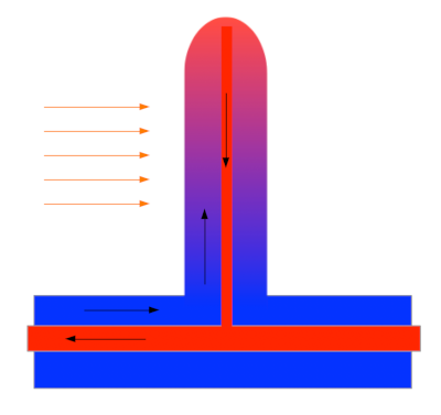

Вътрешната част на флуида контактува само с външната му част, а не със стъклото. Ако движенитето на флуида не е достатъчно турбулентно, то в средата температурата ще е по-ниска. От там и отнетата от стъклото топлина ще е по-малко. Едни серпентини гледах ги рекламираха, че били с "турболатори" :) или нещо такова - демек нещо там вътре в тръбата, което да не позволява ламинарно движение. Но всяко такова нещо освен усложнение си е и пречка по пътя на течността. А ми се иска да си спестя усложнения и пречки колкото мога (затова сега питам, и е по-добре да говоря глупости вместо направо да почна да ги върша).
За това, което съм замислил исках да е с тръби отворени в двата края - водата влиза от единия и излиза от другия. Но ако не се сдобия с такива ще го мисля да е нещо като в прикачената картинка. Така, че такова тяло (както предложеното вече) може и да има в стъклената тръба, само дето няма да ми допада топлообмена му с входящата вода, но не виждам друг вариант за момента.
Съображенията в такава система аз виждам да са: ефективна площ на тръбите (колкото повече - толкова повече); по-висока изходна температура на водата, за да отдава повече в бойлера; по-ниска входна температура, за да отнема повече; по-висока скорост на водата за по-малко загуби по трасето; по-малко вода в системата, за да е по-лесно да се разнася насам-натам и да е по-малко инертна ... и в момента не се сещам друго. Някои от тези си противоречат, така че ще е някакъв баланс там.
Като цяло - при еднаква контактна площ, ако има по-малко течност в системата, то това трябва да я направи по-малко инертна (да вдига по-бързо температура, по-тънки тръби (с по-лесен монтаж и изолация) и да изисква по-малка мощност от помпата.
Успехи!
Тази идея е дискутирана многократно. Ако се сдобиеш с двустранно отворени тръби се обади на мен и на Евгений Ще купим.
От години търсим. А докато сме търсили сме направили и реално работещи и въздушни и течни системи.

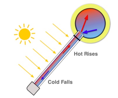

Тръбата на серпентината с ламинарен поток е далеч, ама много далече от вакуумна тръба пълна с вода. Задния и край е почти студен, огрения на суха тръба прави 250*, така, че има термосифонно неламинарно продвижване вътре в тръбата.
