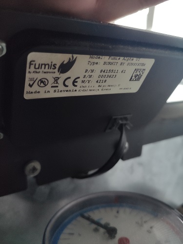

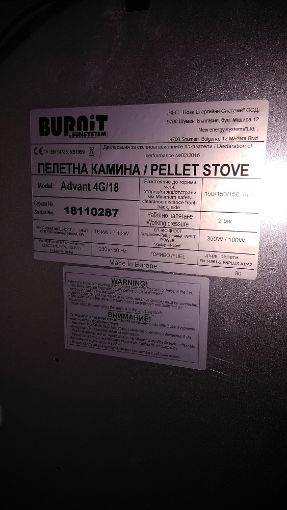

Здравейте това са настройките, извинявам се, че чак сега ги пускам. Дано са от полза на някой.
Настройки за Burnit Advant 4G с контролер FUMIS
съб яну 07, 2023 11:52 amTr0ubl3 написа:
Нещо си се Объркау, друже, освен ако не са еднакви, а освен това са и интернетобщодостъпни.
https://burnit.bg/wp-content/uploads/20 ... 1.2_BG.pdf
Че не съм се объркал, не съм. Инструкциите които съм дал са за Burnit Advant 4G/18 и си отговарят поне на моя контролер. В инструкциите си пише и версия и всичко. А за общодостъпните съм съгласен, но изглежда има хора които не могат да ги намерят и искат да им се пратят. Поздрави
съб яну 07, 2023 1:01 pmTr0ubl3 написа:
Линка си го написал Адвант, но се отваря Комфорт, друже. В този смисъл, да се тупна еднаж в гърдите, че пратих правилните, по темата, макар и подир теб...
И не ги даваш ти, тия настройки, колкото и да си се "забавил". Те са си тук от създаването им и са достъпни всекиму, годен да ползва сивото си (розово е, всъщност).
Освен всичко друго, ако си прегледал обстойно, то става ясно, че няма "базови- примерни заводски нактройки", а само принципни. Инак, отдавна да бях "пратил" нужното на Алекс, вервай ми!
Аз не давам настройки, а само качвам инструкциите за да могат хората които питат за тях да си ги изтеглят. И наистина пише Комфорт, но за това което посочих са си абсолютно идентични. Едва ли само аз съм с тази конфигурация, все на някой ще му влезе в употреба. Поздрави!

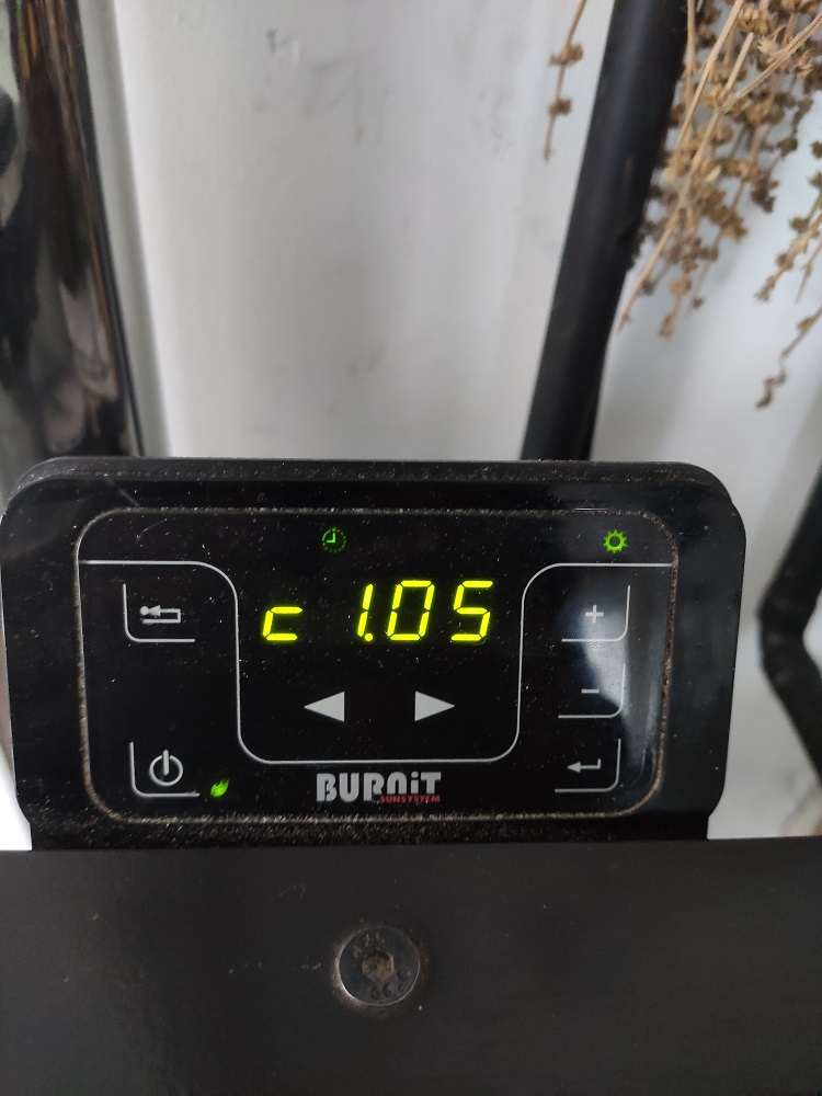

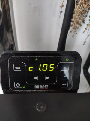

Здравейте! Имам проблем със запалването на камината. Натрупват се пелети след това се образува много дим вътре камината изписва ер12(невъзможно запалване) след това влиза в режим на гасене запалва пелетите и изключва. Много ще съм благодарна ако някой се е сблъсквал с подобен проблем да сподели какво мога да направя. С контролер TIEMME съм.
пет мар 10, 2023 8:23 pmTatqnac написа:
Въздухат е малко.
Към това ме навежда (седнал съм) споделеното, че пали при гасене, а тогава вентилаторът обикновено е на макс.
Увеличете по някакъв начин силата на вентилатора при запалване. Нека промяната е с малка стъпка.
Да се види и нивото/дозата пелети за първоначално зареждане, дали е в точното количество!
Когато променяте настройки, правете го само върху един параметър! Така ще имате адекватен поглед върху следствията и от какво произтичат.
Съветите са принципни. Не познавам контролера.
