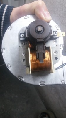

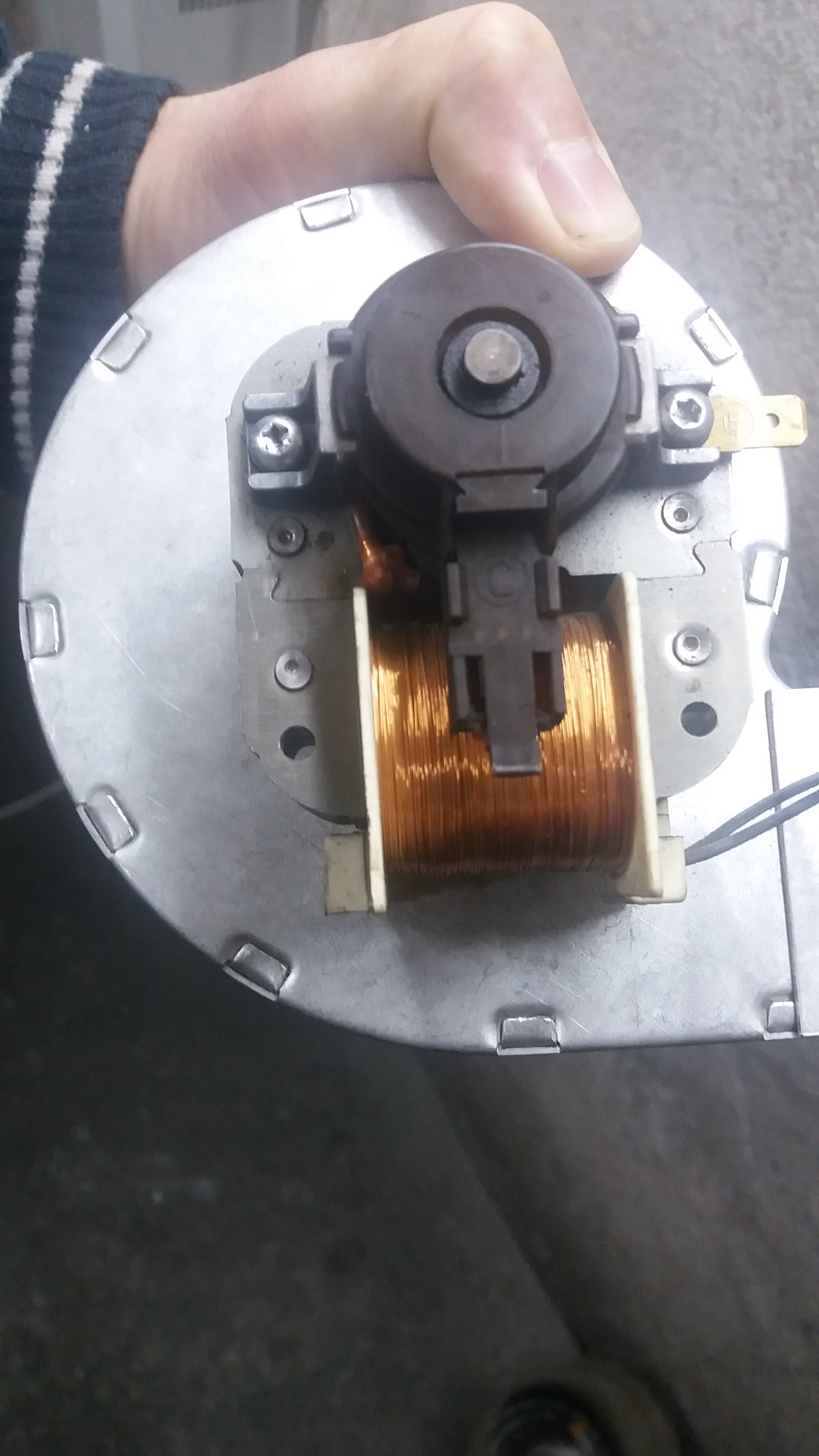

Здравейте Смених вентилатора на горелката,тъй като се повреди.Работеше само на макс мощност и тропаше като ярномелка. Сега новия работи на всички степени но е доста по слаб от стария.Със стария въздуха ми беше 50% на макс а сега ми трябва,поне 65%. Въпроса ми е има ли вариант да е проблем в управлението,защото новия вентилатор си го взех от ЕМТЕЛ-ТЕРМ и е същия.

чет дек 05, 2019 11:56 amТрифон П.Трифонов написа:Еднакви са по 35W.Нямам мултицет,а и никога не съм работил с такъв уред.чет дек 05, 2019 11:32 amval303 написа:Не е в управлението. Табелките и на двата с еднакви ватове ли са? Ако още те съмнява и можеш да работиш с мултицет, премери съпротивлението на моторчетата!

чет дек 05, 2019 2:50 pmТрифон П.Трифонов написа:Всичко е както си беше преди. Нищо друго не е пипано.Аз затова си мисля да не е нещо по управлението,защото стария вентилатор го подкарваше,чак на макс мощност,а на степените от мин.до макс не работеше и естествено и горелката не работеше както трябва. Като свалих стария го зкачих направо в контакта и работи. Как става промяната на оборотите за всяка степен? Явно в управлението има модул,който го прави.чет дек 05, 2019 1:54 pmval303 написа: Еднакви са по 35W.Нямам мултицет,а и никога не съм работил с такъв уред.Ако наистина са еднакви, а не само по табелки, то комина ти се е променил.
Друго не се сещам.

чет дек 05, 2019 3:15 pmval303 написа: ...Как става промяната на оборотите за всяка степен? Явно в управлението има модул,който го прави.Точно този контролер не ми е познат. На някои контролери им се задават параметри за 1 степен и за максималната, а за останалите сами си ги смятат.
Комина чистил ли си скоро?
Инак, не го мисли- нали всичко си работи нормално?!

чет дек 05, 2019 4:40 pmТрифон П.Трифонов написа:Комина е голям.Има хубава тяга,не мисля че е от него. Иначе работи,но някък си е по тромава.чет дек 05, 2019 3:15 pmval303 написа: ...Как става промяната на оборотите за всяка степен? Явно в управлението има модул,който го прави.Точно този контролер не ми е познат. На някои контролери им се задават параметри за 1 степен и за максималната, а за останалите сами си ги смятат.
