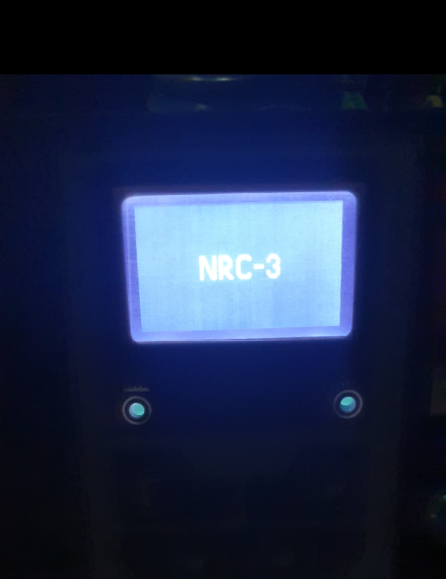

Здравейте! Не знам колко съм на правилното място тук, но искам да попитам по опитните.
Вчера на дисплея на горелката ми изписа грешка NRC 3 и самата горелка спря да работи. Не се включва абсолютно нищо.
Опитах се да изкарам захранването и пак да го вкарам пак не се получи нищо търсих много в нета и разни форуми но не открих нищо.
Въпросът ми е:
- Как може да се избегне това за напред
- как да си го оправя
- на колко от вас се е случвало същото
Ще се радвам ако получа решение на проблема ми..
Благодаря Ви предварително.
*************** НАПРАВИЛ СЪМ И СНИМКА
brassSob - специалист
нед дек 15, 2019 8:41 pmnero955 написа:
Въпросът ми е:
Здравей, забил ти е дисплея. Или сервиза го преинсталира на място или го сменяте. И двете процедури отнемат 5 минути. Аз си реших този проблем с удължител със защита.
[/quote]
[/quote]
Имам контакт с защита.
А сам не мога ли да го направя?
нед дек 15, 2019 9:12 pmnero955 написа:
[/quote]
[/quote]
Трябва ти софтуер. Разклонители със защита на пазара с лопата да ги ринеш. Но работа да ти свърши - от магазин Елимекс.
