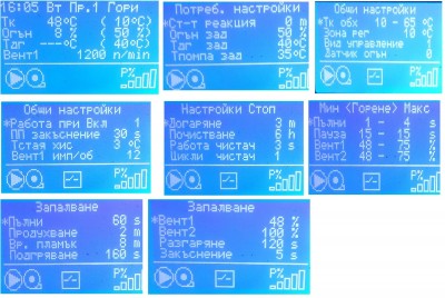

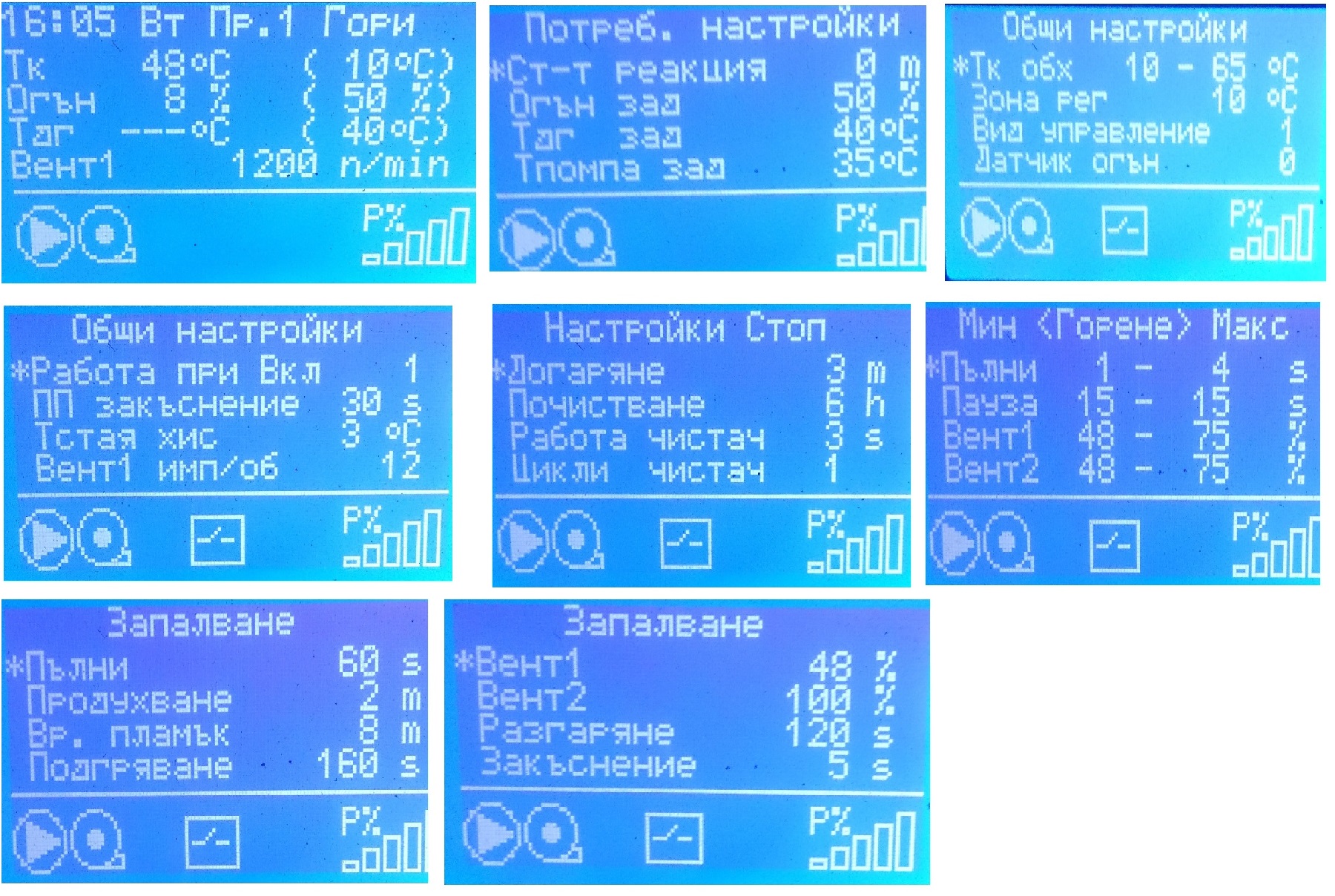

за пелетна горелка BISOLID GP 25 монтирана на котел DAKON-DOR-24
Естествено, трябваше да се запозная и с твоя оригинален контролер.
https://www.greyko.com/wp-content/uploa ... B_STAR.pdf
Стр.23. Въведи параметрите от колонка за 20 киловатова горелка. За 30 са същите, с разлика вентилатор, но той е съвсем индивидуален за настройка, според тягата на комина!
Пали и наблюдавай!
пп. Офффффф!!!
Напиши настройките на стария си контролер. Ще се наложи да адаптираш настройките на новия според стария, понеже горелката ти не е ретортна.
Цикълът и подаването няма да са като за Грейко.

Това са ми настройките на на горелката с оригиналното управлвение. Много бях доволен като работа и разход, но за съжаление втора платка вече ми дефектира и затова тези дни си взех управление на Натурела
