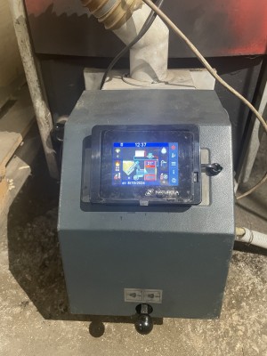

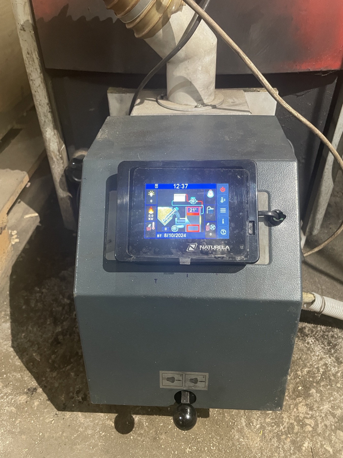

Документа с настройките, който ми изпрати, променя тотално нещата.
Няма много общо със снимката от предната страница.
Започнах да въвеждам, но двата контролера са много различни.

Пратих ти фабричните настройки на Натурела с допълнение от Грейкото и твоите корекции, преди това ти пратих и моите старите настройки от горелката Bisolid GP-25 с оригиналното управление Intiel, сега остава да натамъним нещата и да тръгне да работи перфектно.

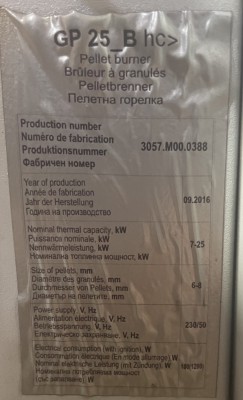

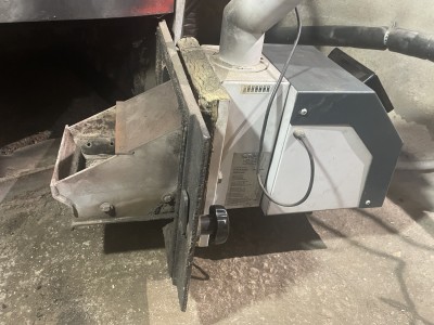

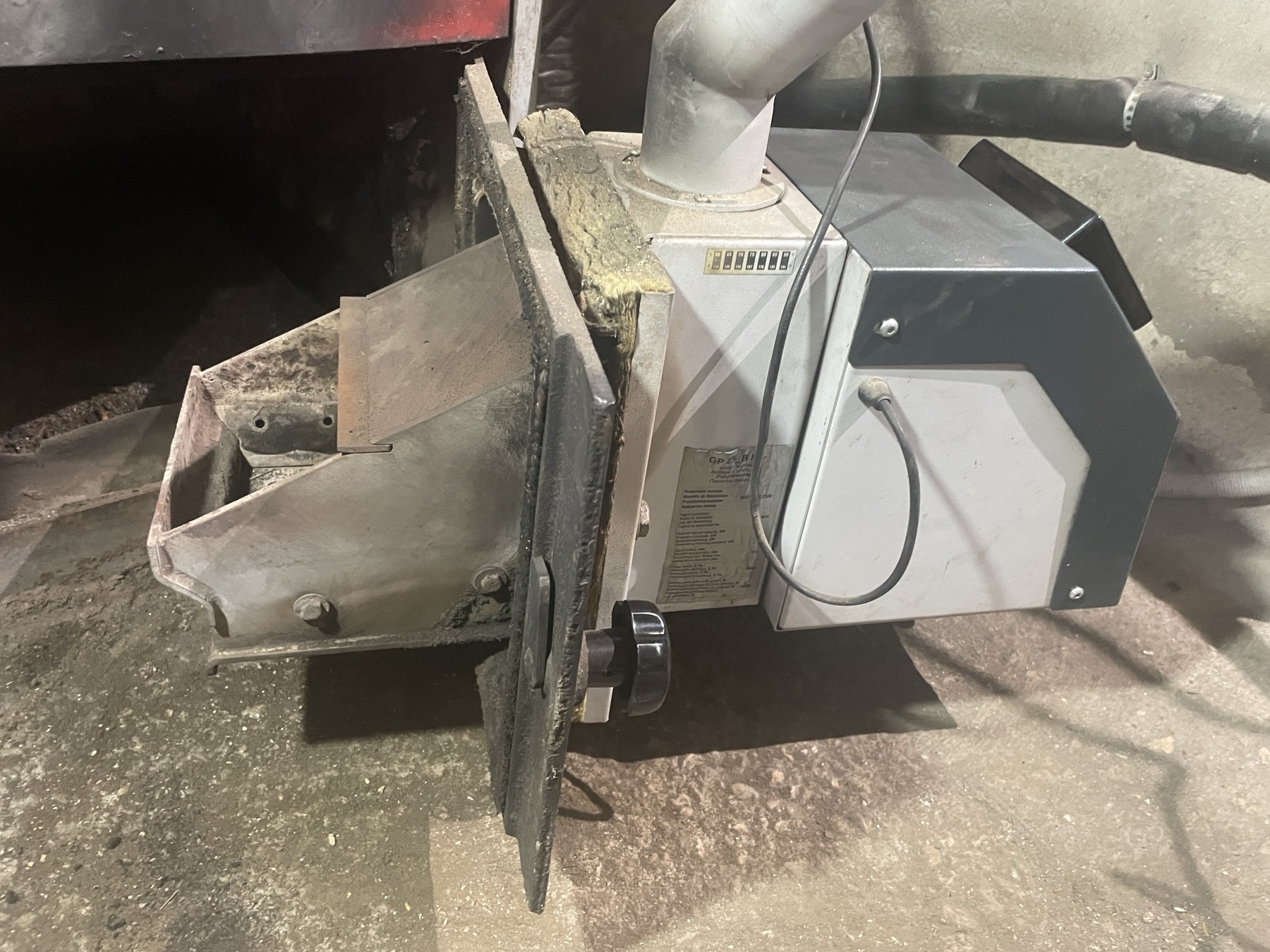

Качи една снимка на главата на горелката, да се види кой модел е точно!
Предполагам, че е старата, но все пак.
Звънни като имаш време!

От няколко дни от как застудя съм подкарал котела с настойките които прати Трифон /за което му благодаря за съдействието/ с малки корекции в последствие. Горелката гори нормално, топли, /то времето още топло през деня/, на P3 мощноста на горелката е 16KW, с подаване 4 сек. и цикъл 15 сек., пробвах да вдигна подаване 6 сек. , тогава и мощноста се вдига ама мисля че тогава ще се вдигне и разхода доста. За сега ще кара така, като стане много студено ще ровичкам пак.
Разхода не би трябвало да се вдигне, ако се осъществява контрол на температурата в помещенията. Най-точно е със СТ, поставен на правилното място и добър хидравличен баланс.
На Р3 ще набира по бързо температура, след което ще свали на Р2, Р1 и евентуално ще загаси.
