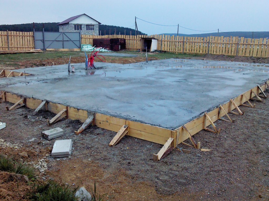

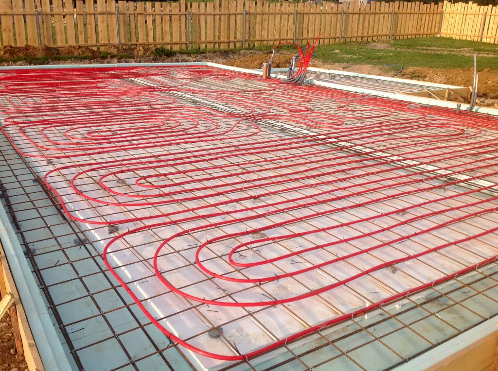

Здравейте
предстои ни да решаваме проблем с отоплението на нова едноетажна къща и сме се насочили към водно подово отопление.
От многото четене по всякакви форуми и представяне на фирми, грубо казано, (подчертавам го) разбирам, че в Щатите тръбите за подовото масово се залагат в бетона (за да може плочата да служи като акумулиращ елемент след като веднъж се нагрее) а в Европа (вероятно заради повечето реконструкции) върху плочата се полага фибран върху който се слага екраниращо фолио, а тръбите върху него. Следва замазка с гъстота на боза и следващите няколко седмици не се влиза в помещението (това което препоръчват на запад е по седмица на см замазка).
Ето докъде сме стигнали и какви са въпросите:
Над обратния насип имаме:
-найлон
-фибран с висока плътност -8см
-плоча – 20 см
Ето и въпросите на които никой до момента не ми дава смислен отговор:
-До колко е необходимо полагането на допълнителен фибран над плочата?
-Ако не сложа фибран, трябва ли да сложа мрежа и за какво освен за захващане на тръбите служи тя?
-Ако не сложа нито фибран, нито мрежа до колко е удачно използването на такива фиксатори и някой има ли опит с тях: http://www.joule.ie/product/joule-rapid-fixing-rail/
-Освен насочването на топлина в посока нагоре, това екраниращо фолио има ли друга функция?
Ще съм много благодарен за всякакви смислени мнения.
Благодаря предварително
