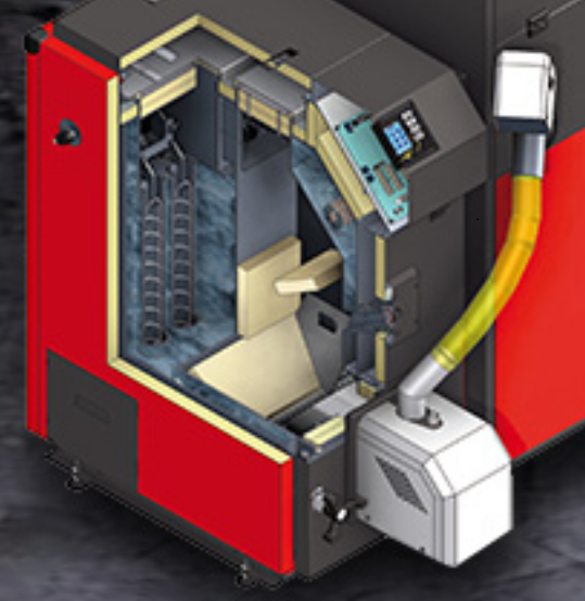

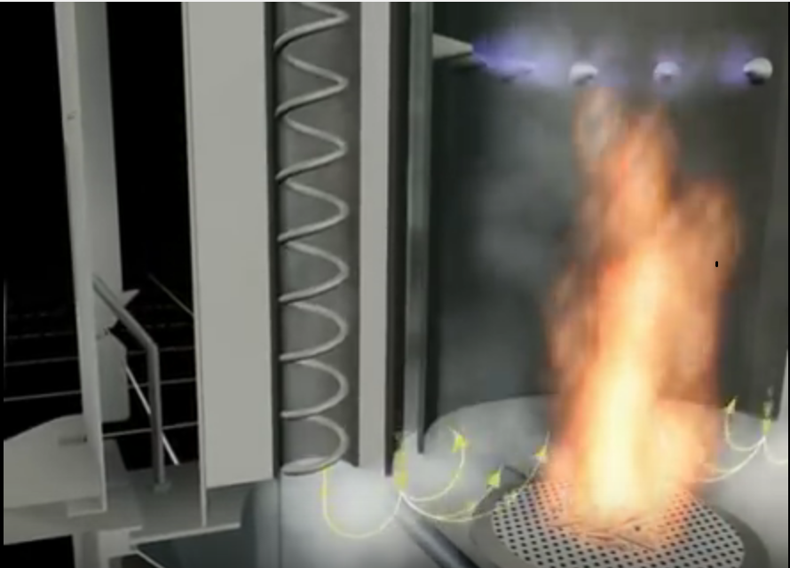

6osi6 - майстор
Камерата на този котел връща част от газовете и вкарва свеж въздух
https://www.youtube.com/watch?v=UWCT4pGMwkU

Evgeniy - майстор
6osi6 написа:
gnt69 написа:
Е за същото говорим всичко това е свързано с покриването на норми за прахови частици но до нищо добро не води.
Мисля че тук малко се смесват (объркват) нещата заради СЪЩЕСТВЕНАТА разлика в режима на работа на котела и двигателя. При двигателя колкото по-бързо и с по - голяма температура се изведат газовете, толкова по-добере за него. Ние определено не искаме това да се случи на котела.
Шапковидната камера над горелката предизвиква циклонен ефект съвсем естествено и неминуемо, не че специално връщат газовете да направят 2-3 кръга... и той в случая помага и за по-пълно усвояване на топлината и за прахоотделянето от газовете. Отделянето на повече прах в чекмеджето, а не в димогарните тръби също си е плюс.
gnt69 - майстор
Да ама не за качествено горене трябва кислород а не пушек.
Evgeniy - майстор
Точно. Определеното количество се подава от отворите по средата. Повече от него не му трябва.

6osi6 - майстор
gnt69 написа:
Може ама на кюмюр. Говорим за пелетни котли.
Дефро на пелети с керамични плочи.
