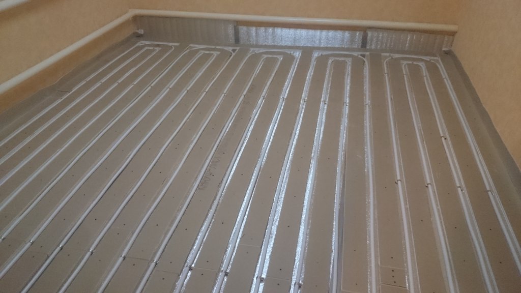

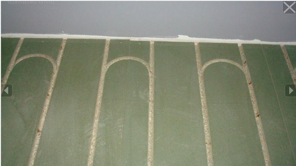

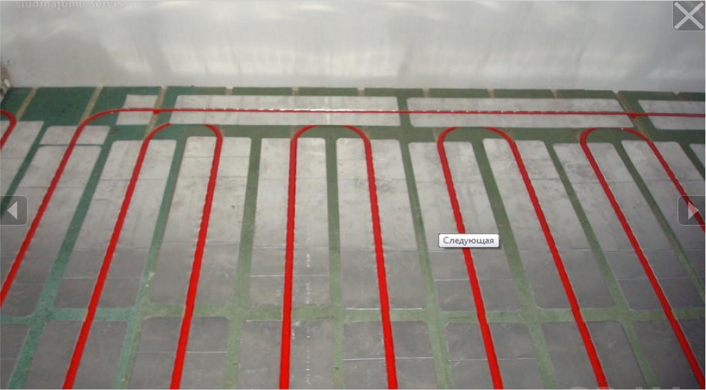

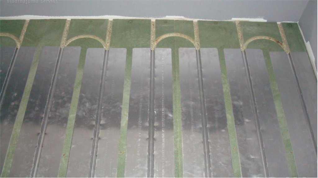

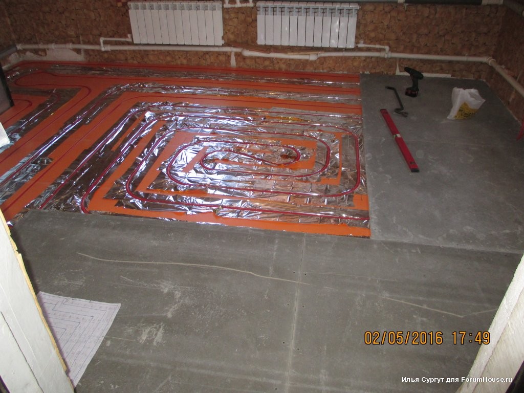

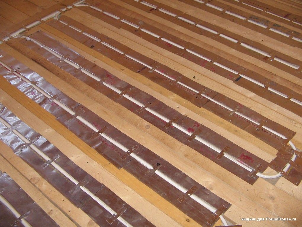

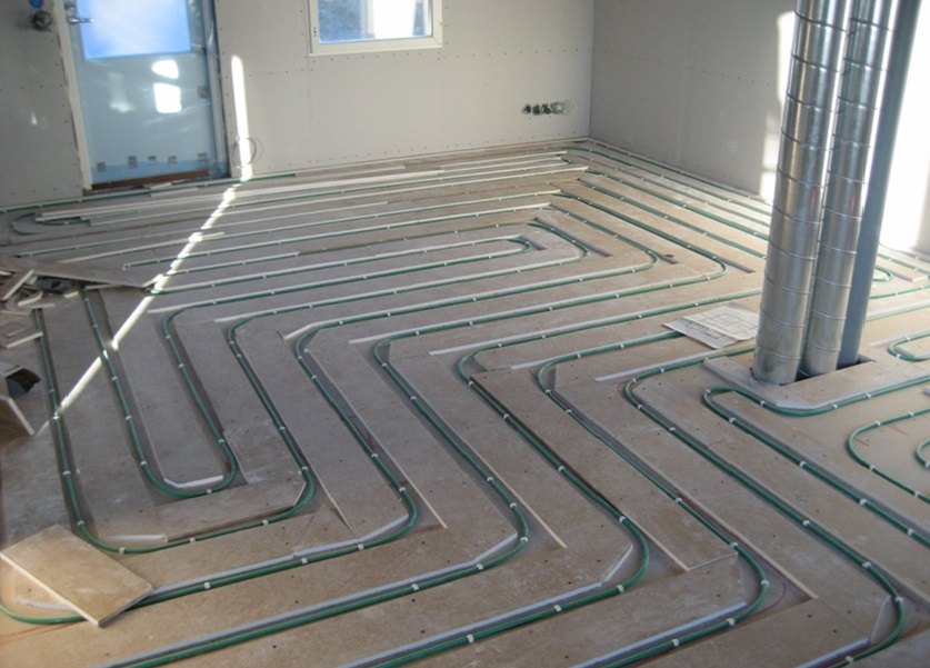

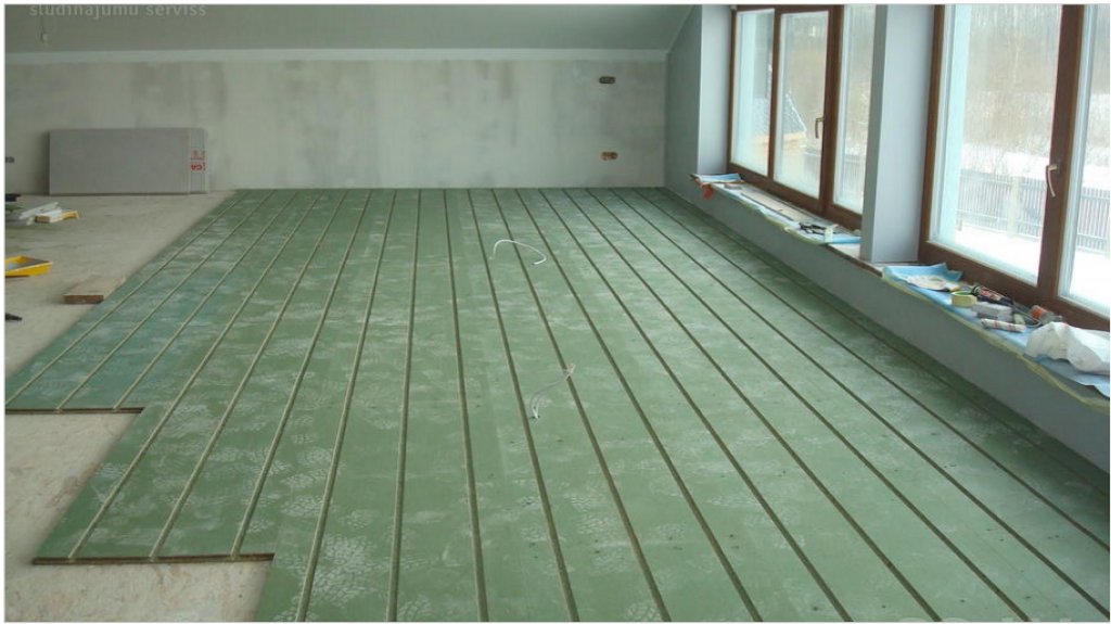

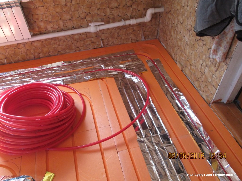

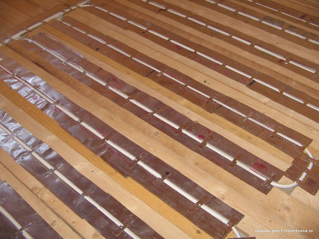

@bp409, ако си чел цялата тема би трябвало да знаеш какви водни подови прават във Финландия и Русия. Повдигането на пода е 25-30мм. Няма мокри процеси.
Снимките са от руски форум и не препоръчвам ПДЧ за пода. Аз лично използвам 1 во качество сухи калибрирани чамови дъски дебели 25мм. Ширина 10-15-20 см според стъпката.
Някой го правят и с гипскартон или гипс фазер.

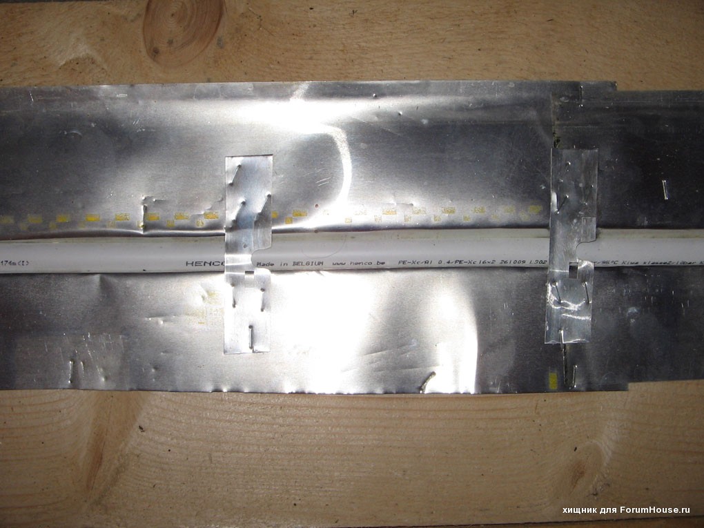

шоп - майстор

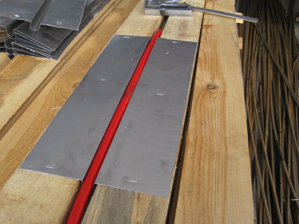

Масово се ползва гипс картон, но аз някакси му нямам доверие. Бих ти препоръчал да си нарежеш ивици от гипс фазер или плочи на циментова основа. Лепиш на кръст два слоя по 12мм, слагаш и рапиди. Полагаш тръбата и заливаш каналите с еластично флексово лепило. Някой шпакловат всичко с мрежа.
Относно ефективността, ако използваш алуминиеви пластини топлоотдаването се повишава, ефекта на зебрата намалява. Съответно стъпката при полагане на тръбата може да се увеличи. Икономисва се от тръба и хидравлични загуби ( респективно минаваме на по-евтина и икономична помпа)
Имам едно таванско помещение към 25м2 с ал.пластини и над тях ламинат. И при 30 градуса подаване на топлоносителя е топло в стаята.
има десетки теми с фотоотчети във forumhause.ru. При сухо строителство има вариант и директно два слоя гипсфазер на кръст. Получава се сух под с водно подово.
