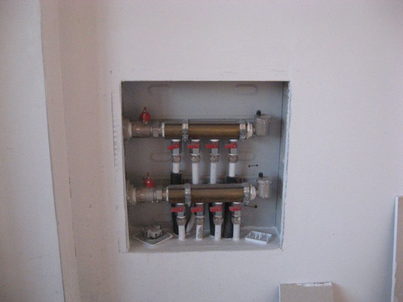

rdx - специалист
Втори етаж
filmatoplo - майстор
Добре е , ти ли я прави . :) щранговете тествани ли са до кранчета -нямам вяра на тефлоновата лента .Какво фи-са щранговете .
mitaka_vk - специалист
Така като гледам май щранговете са ф32.
rdx - специалист
Прави я майстор по ВИК,когато ми прекарва водопровода.Нищо не е пробвано за теч.Не знам диаметрите на тръбите,как да ги измеря(външен или вътр.диаметър).Има ли грешки?Връзката за камината?
vodopada - специалист
Здрасти,rdx добре изглежда но задължително направи проба и повдигни малко колекторите към обезвъздушителя.
