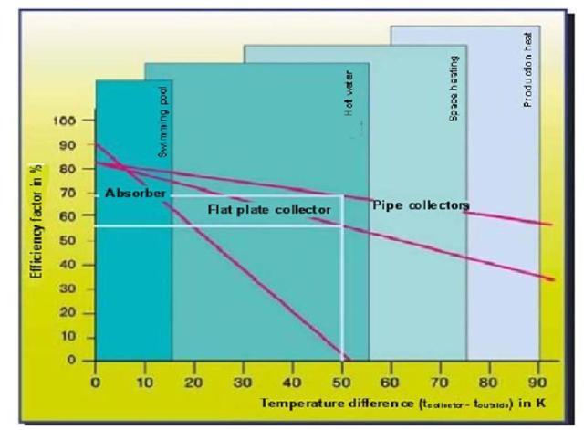

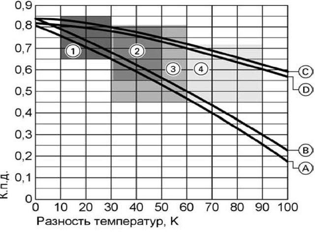

bobivg - специалист
И тук ли има грешка? Това са данни от фирма която предлага и двата вида колектори (А и В са плоски, C и D вакуумни).
untitled (Small).JPG (51.42 KиБ) Видяна 4903 пъти
Ето и още една картинка за онагледяване на формулите.
untitled1 (Small).JPG (32.38 KиБ) Видяна 4903 пъти
