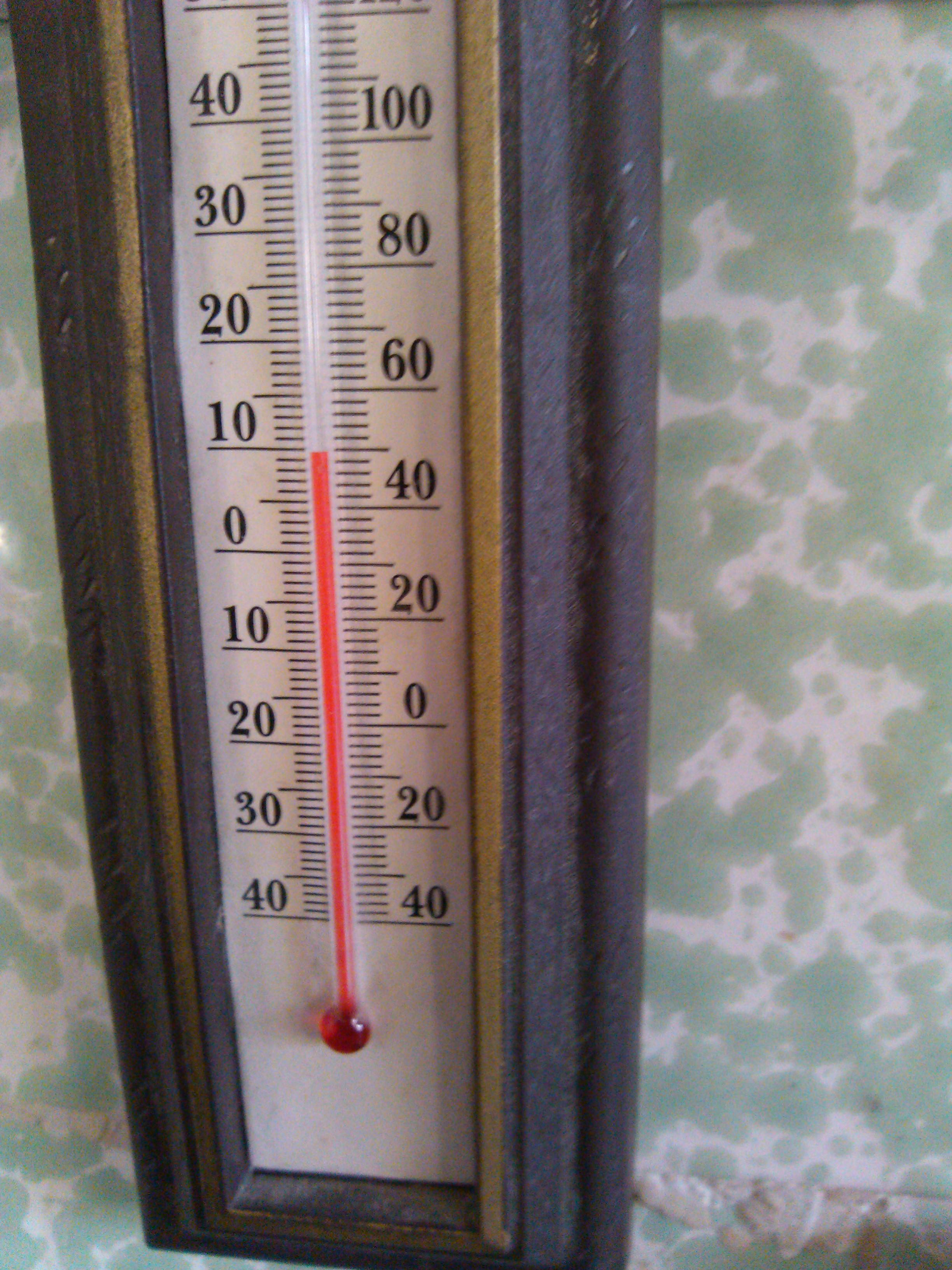

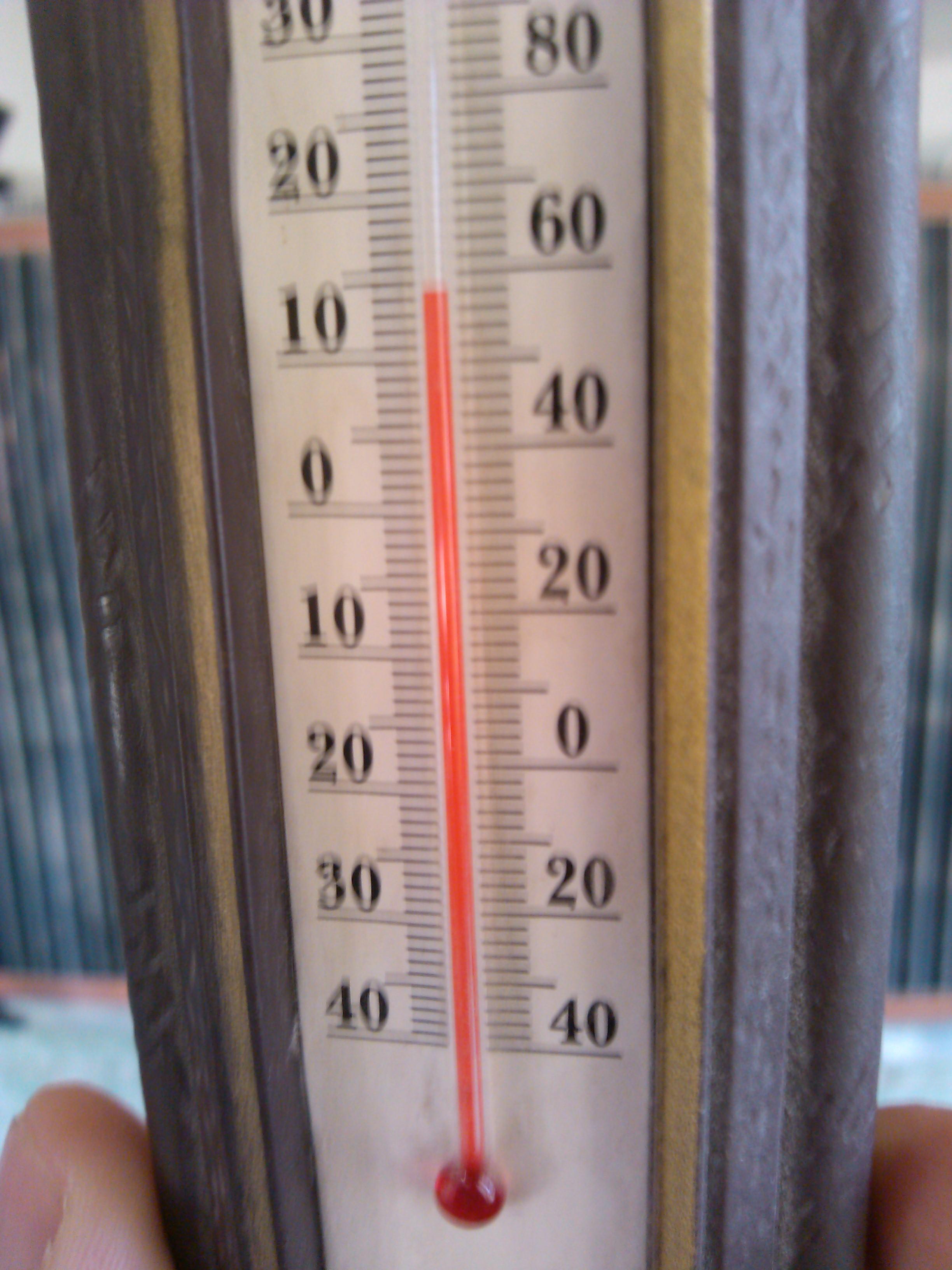

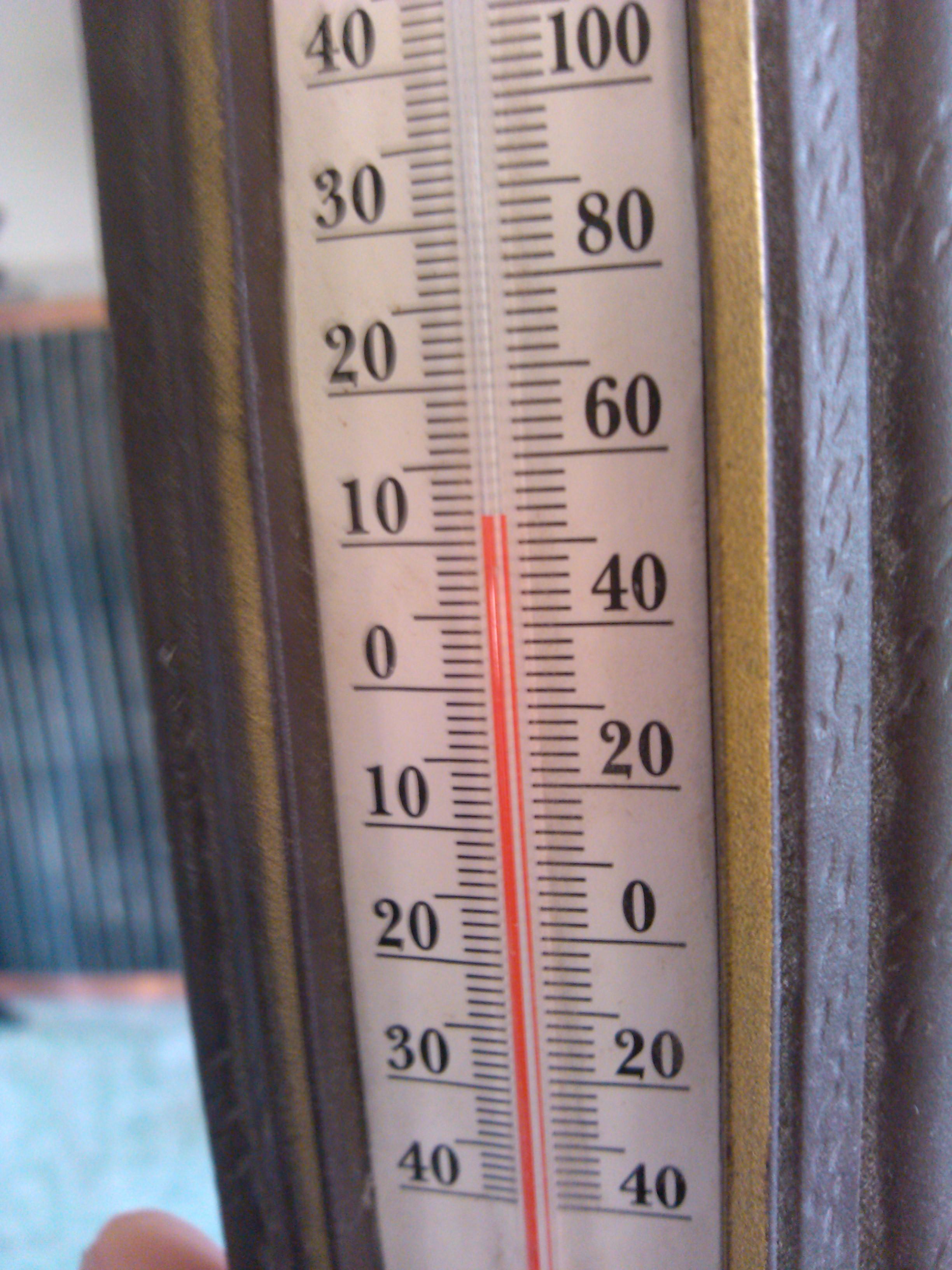

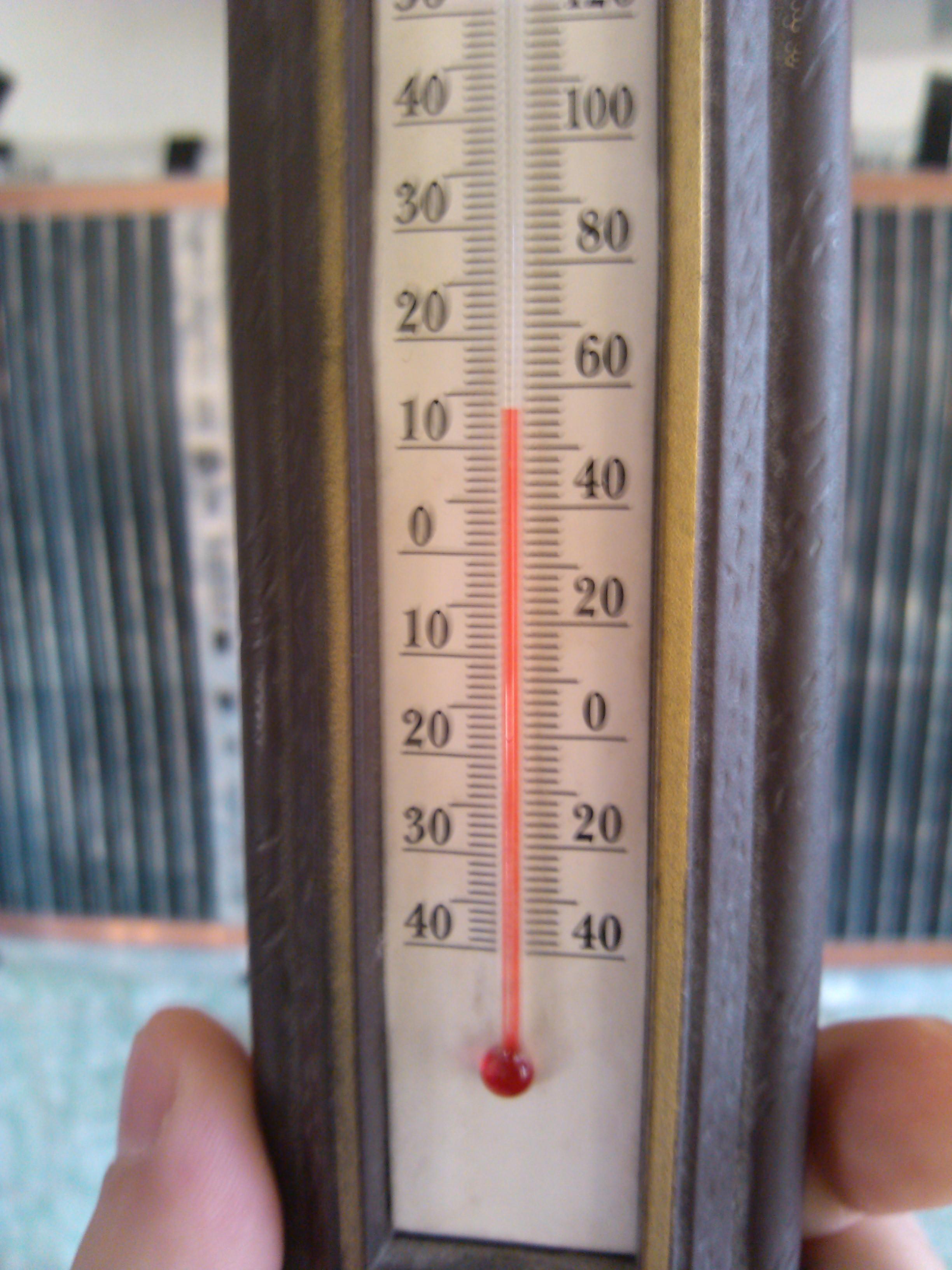

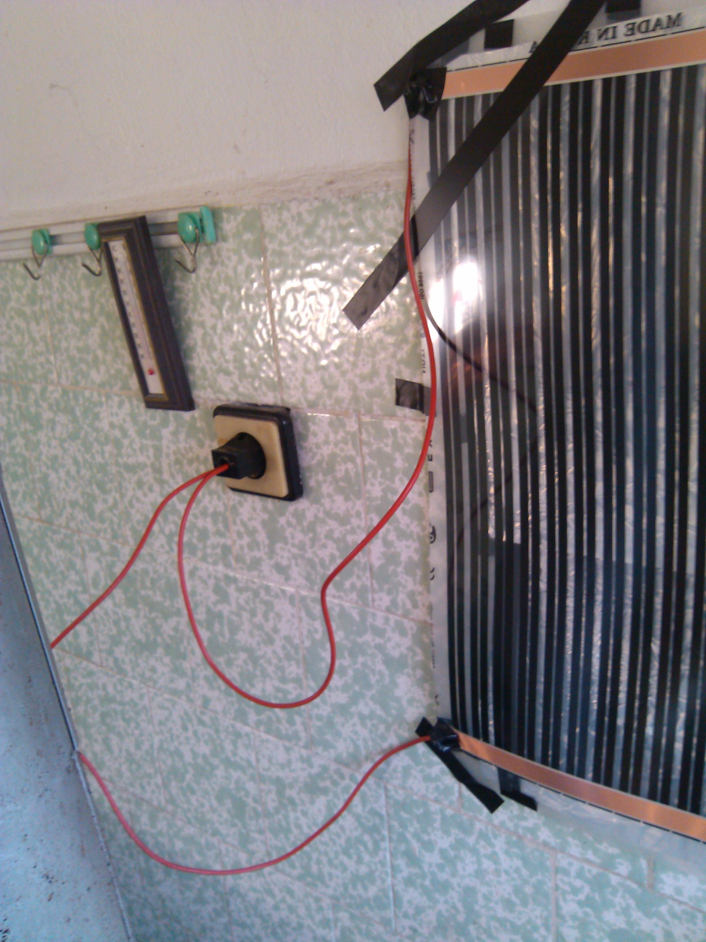

Че е скъпичко е така.Снимки не можах да направя тъй като децата са си в нас и не се на градина до 7-ми.Ще видя ако мога по късно да направя снимки със стайния термометър,въпреки че съм го правил,но не съм документирал.Тогава ще кажете,че пък всичко е манипулация сигурно.Тестовете бяха показали 10 градуса до едното фолио и 13 градуса в зоната на излъчване на двете фолиа.Може би ако държах още малко термометъра сигурно да е качил още един два градуса.В стаята наистина е студено,но не се усеща като работят фолиата.Естествено за загряване на стаята си иска още фолио.Ще видя по късно да направя пак тестовете и да приложа снимки.Колко харчи и на мен ми е интересно и когато завърша с необходимата мощност проекта ще дам информация и със сметките с тока.както се очертава тази зима няма да мога да завърша напълно всичко но пък ще давам информация докъде съм стигна,колко мощност има инсталирана и какво е положението в стаята-12кв.м.Височина не съм мерил.

Еми експеримента потвърждава изказаните в по-предни постове опасения.
Т.е. ти не се топлиш реално, а в обсега на лъчите изпитваш усещане за топлина.
Лошото е, че където платното не "огрява" си е студено. Явно за това ги монтират на таван често.
И всичко това е напълно логично, защото физиката казва така:
Ако топлозагубите ти са 3...4 киловата на част, то няма как да ги възтановиш с по-малко от 3...4 киловата.

Ами платната огряват точно там където ми трябва.Реално не ми трябва точната мощност за стаята която не е обитаема постоянно.Ако мощността е повече ще загрее и стаята предполагам.Ако при инсталирана мощност примерно 600 вата ми е добре когато е включено,не ми трябва да загрява стаята и да е включено постоянно,което мен ме устройва.С останалото съм съгласен.Най после един човек разбра какво имам впредвид.Но може и да не е на тавана и пак да се настрой да излъчва в стаята навсякъде
