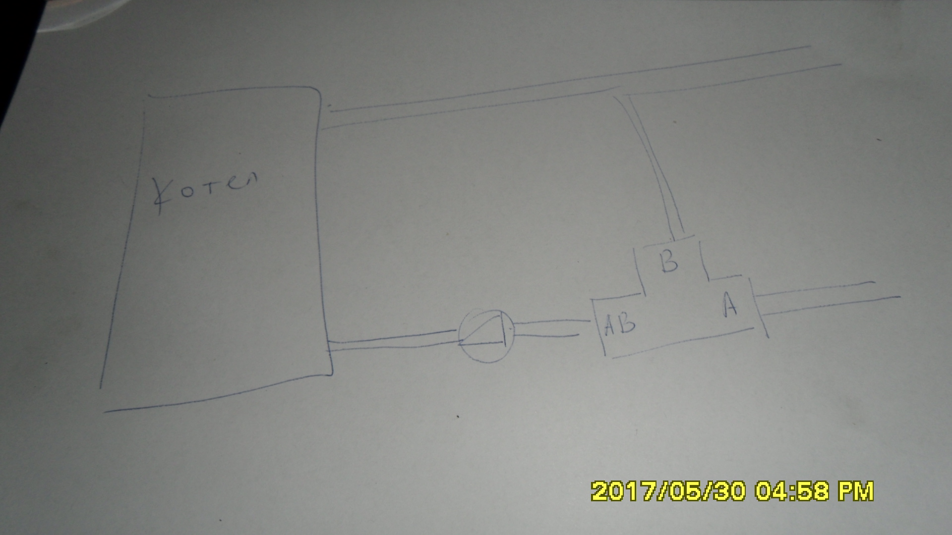

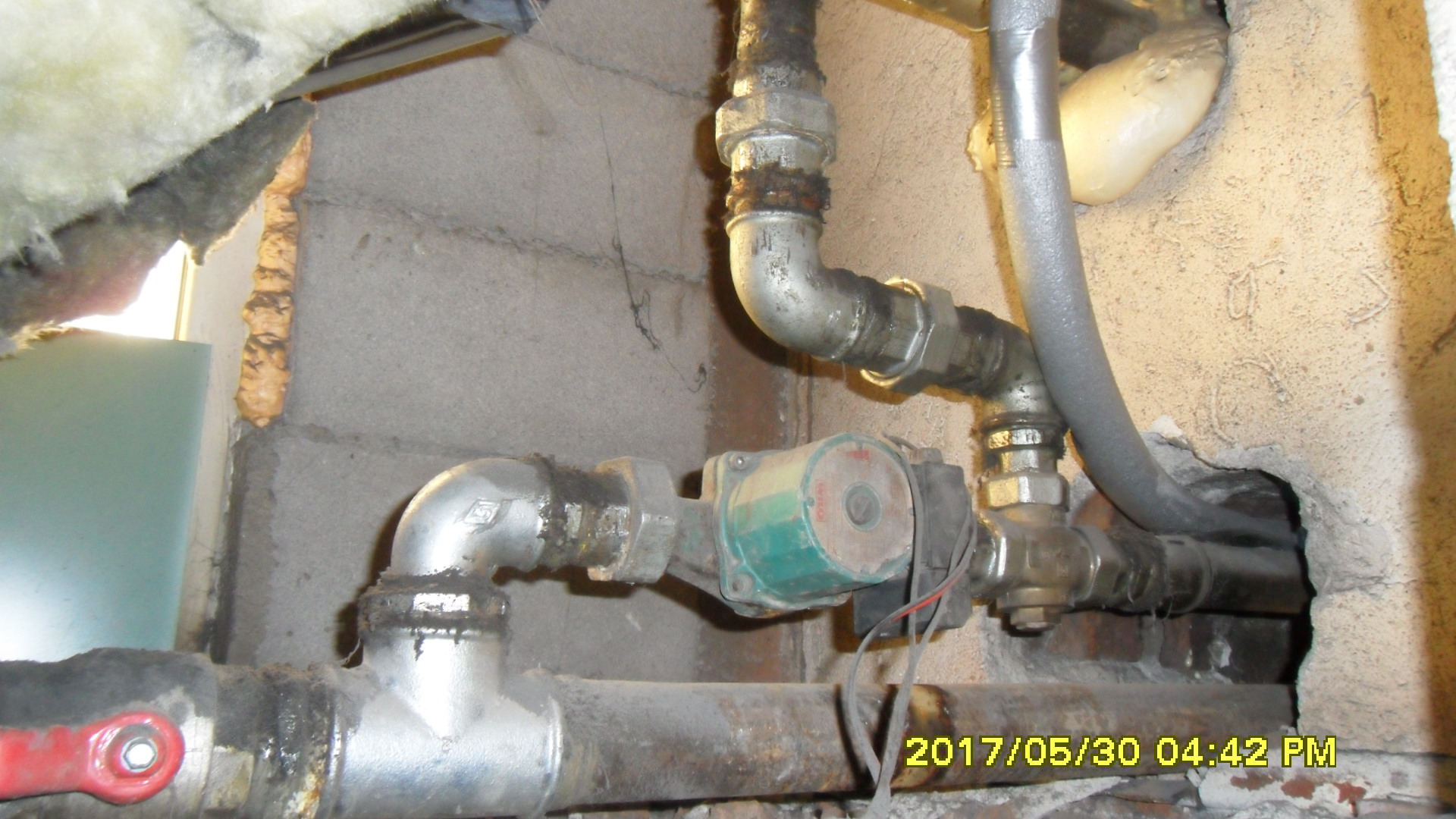

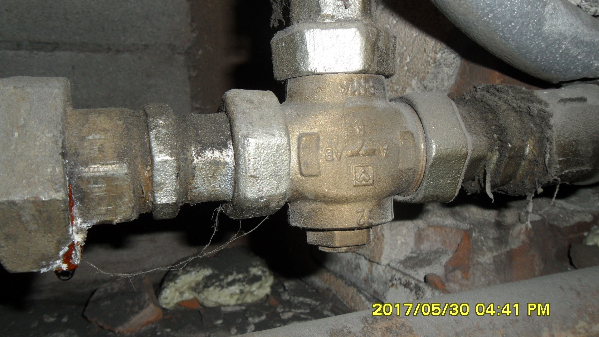

Леле майко, ти отдавна си написал кое какво означава и как си го сложил. А е затворен. Значи АВ към котела и А към радиаторите. Еми да, това ти е играта
Ето нагледно как трябва да е разположен принципно:
http://snimki.be/view.php?id=118758
