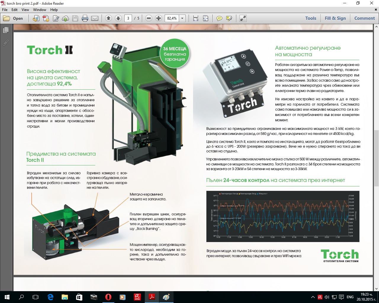

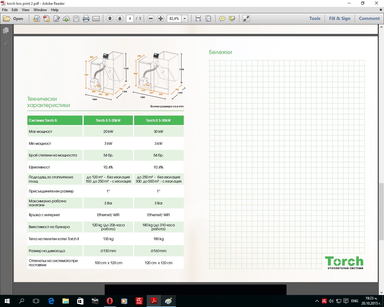

Plastkomfort е дал малко информация за този котел,аз ще си позволя да дам още малко.На Стройко 2015 хората които се интересуваха от пелетно отпление и разглеждаха котела,ги привличаше най много със ниската си минимална мощност,компактните размери,високата си ефективност както и новия механизъм за почистване на горивната камера и разбира се интернет модула който вече е вграден в управлението и може да се свързва и безжично с Wi-Fi с домашната мрежа.Ето как изглежда новата горелка ,качвам цялата брошура тъй като не мога да извадя само снимката.

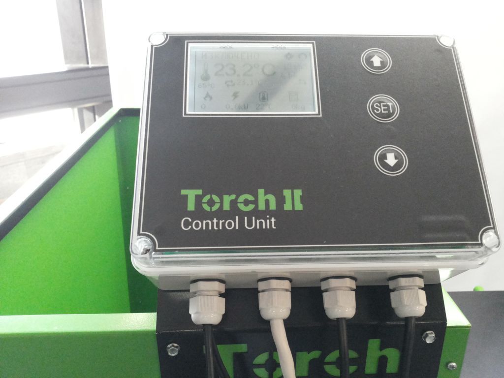

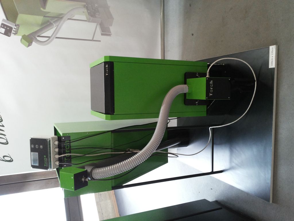

За мен остава да допълня пластконфорт и красен със малко снимки на самата горелка.Новия изглед на всичко
Горелката
Управлението със новия си надпис

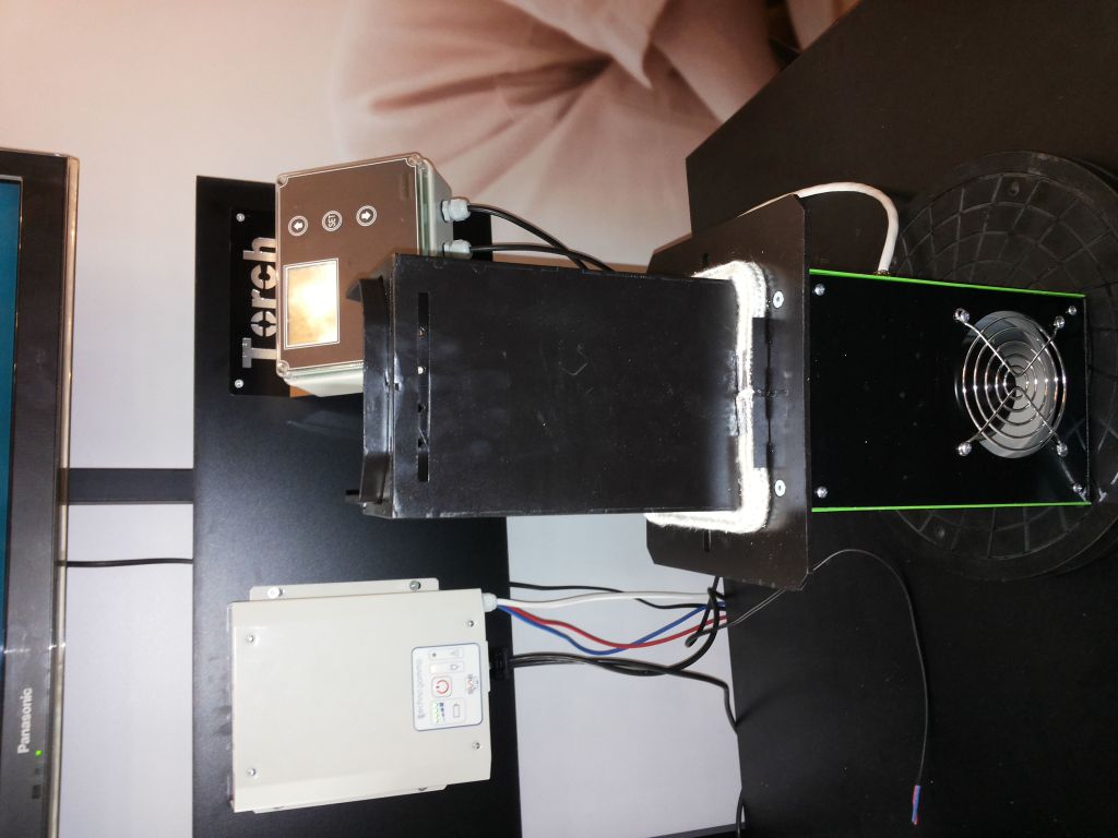

и разбира се новия софтуер

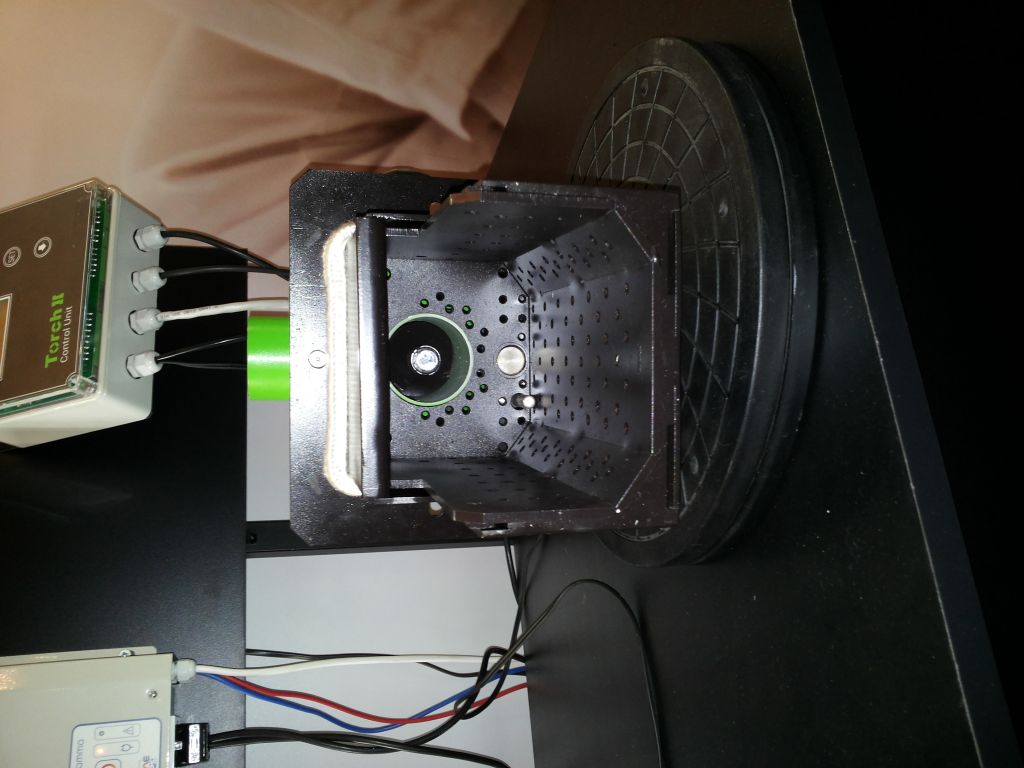

Горивната камера на горелката със запалката с керамичната защита и механизъма за почистване.Всестранното обдухване гарантира пълно изгаряне на пелетите.
Горелката отдолу и прореза за издухване на пепелта паднала под решетката.С това се свежда до минимум нуждата от почистване на горелката,което и без това е доста рядко

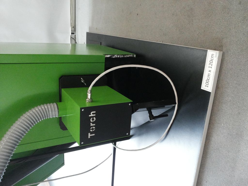

Изхвърлянето на пепелта от контейнера отдолу става без смъкване на горелката и без гасене на котела.
Новия софтуер включва нови опции като контрол и ограничаване на максималната мощност,по добра защита и датчици,контрол над времето на почистване както и над интензитета му спрямо текущата мощност на горелката и други подбрения.
Незнам защо снимките тук излизат завъртени
