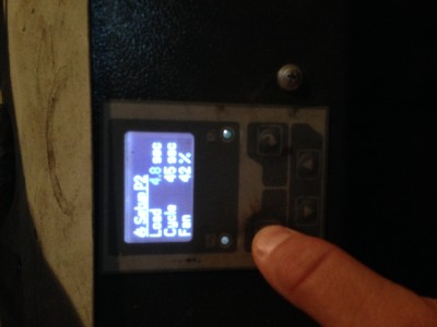

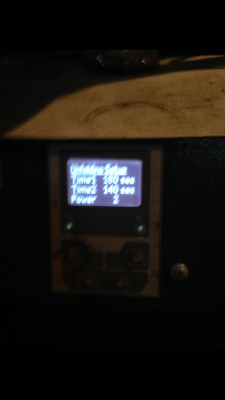

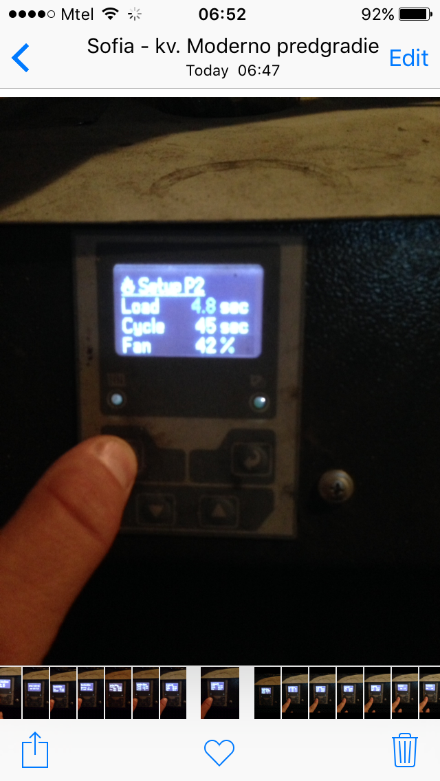

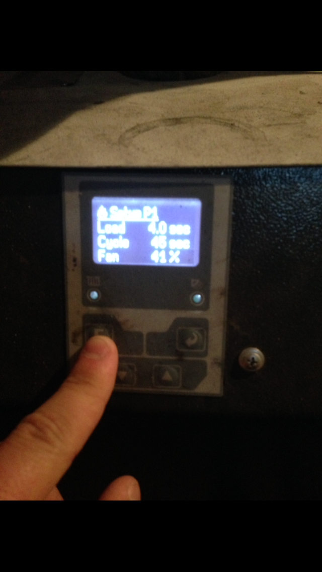

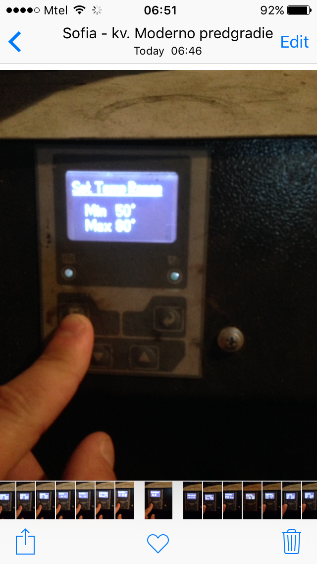

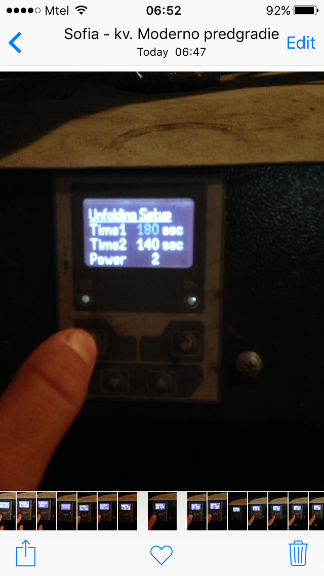

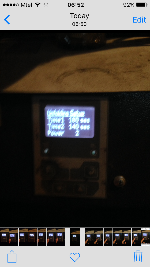

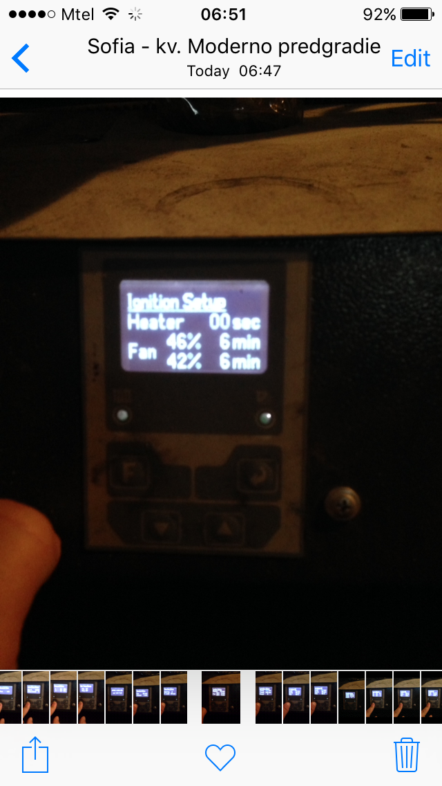

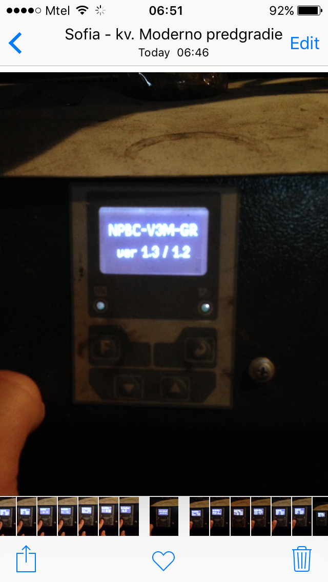

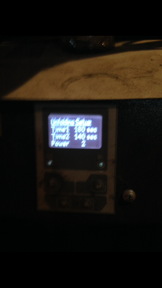

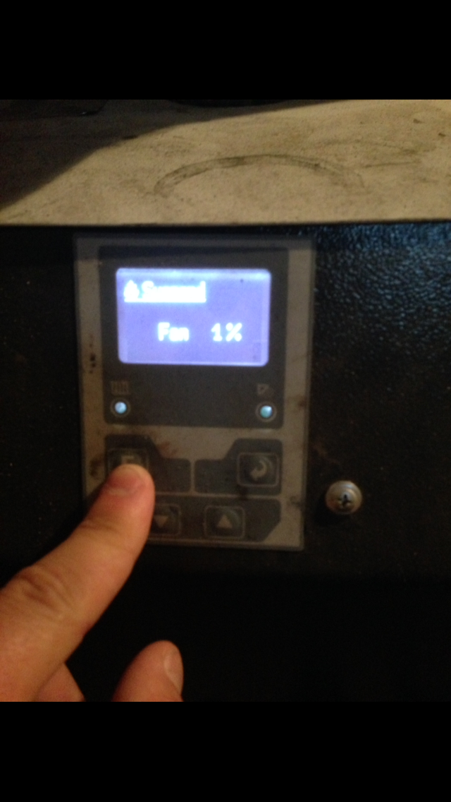

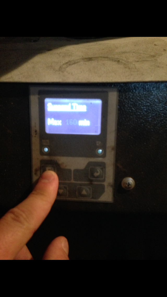

Лазар Генов, какви примерни настройки бихте ме насочили за моя котел Deditrih? Като ме интересува: колко секунди да пуска пелети и през какъв интервал; каква температура и какви температурни разлики да задам и на какви градуси да включва помпата? Искам да поддържа вода по-висока от 60 градуса и да работи на ниска мощност. В момента работи постоянно на Р3/7.5/45/43 И горелката не влиза в модулация или в съспенд. Благодаря
Най-лесно става с изолация на къщата :wink: А иначе не пипай нищо по заводските настройки. Може само времето за подаване, но не сега, а като почнеш да знаеш какво правиш :)

Miro4774 - специалист
Това са ми настройките

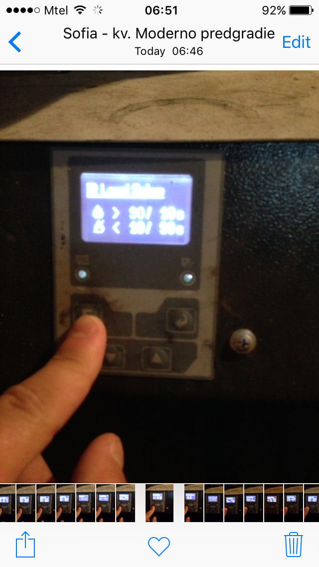

Настройки

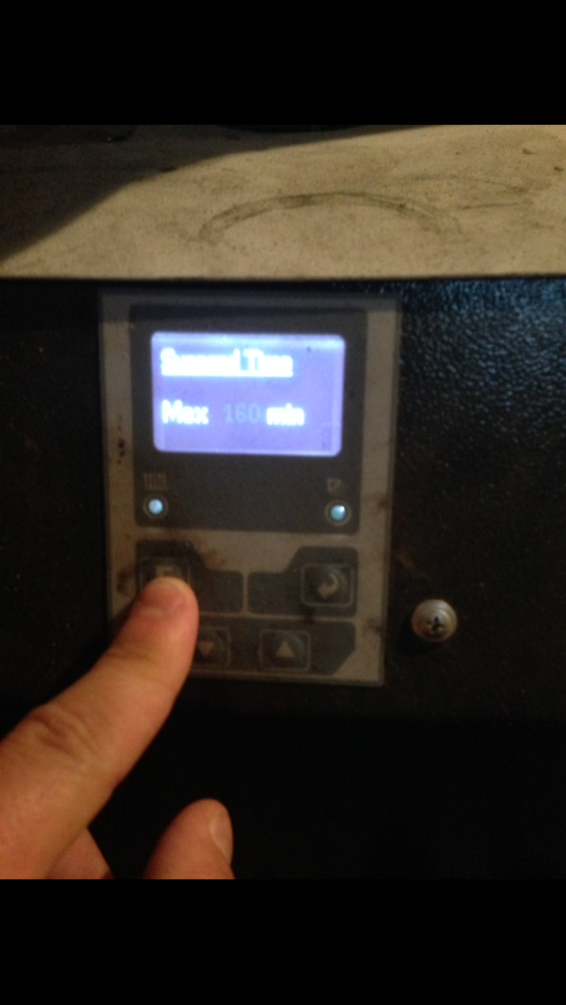

Настройки

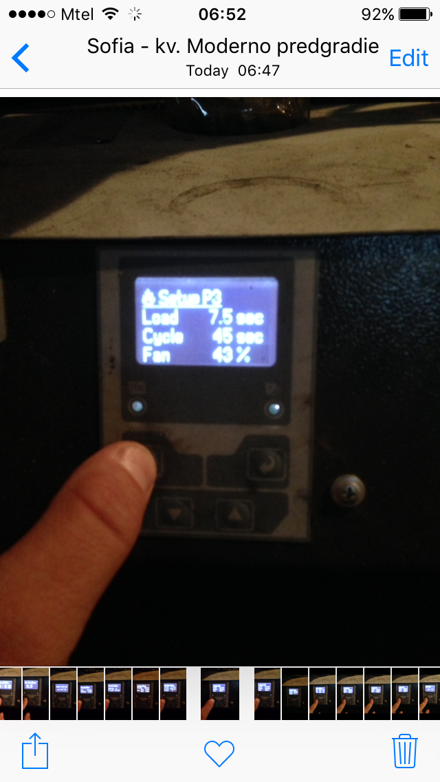

Настройки

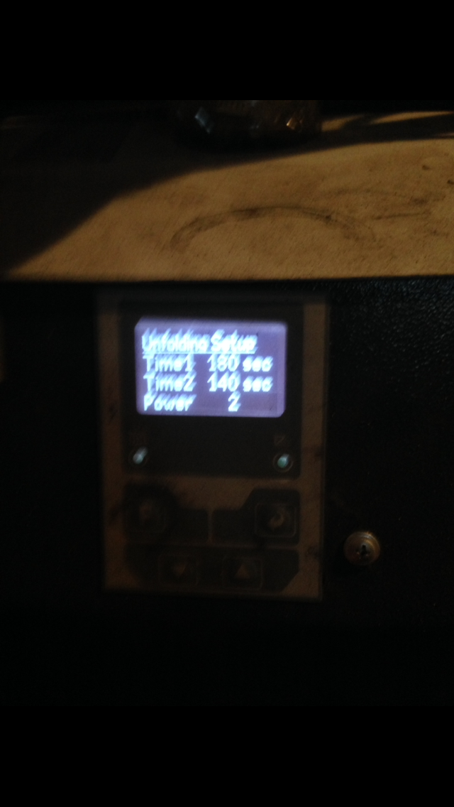

Настройки

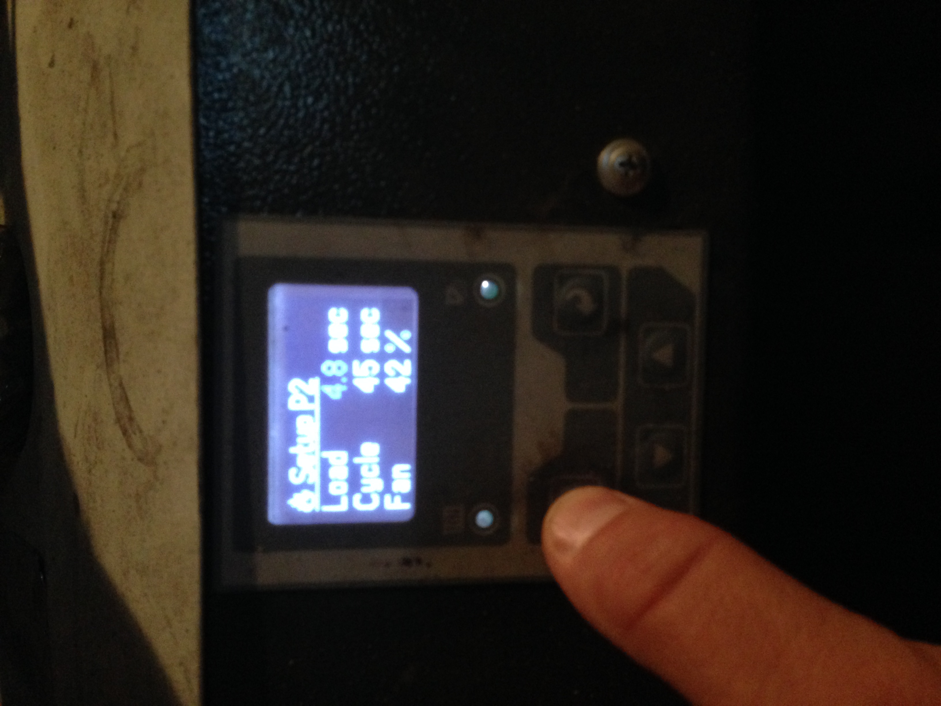

Има около 196 глидера алуминиеви с термо глави на тях вчера ги преброих :) за изолацията работя по въпроса онзи ден сложихме ПВЦ дограма на по голямите помещения.

На мен това са ми настройките ако подържа водата 60 г. мисля, че около 60 кг пелети заминават. Вода с тем. 45 или 55 градуса не може да стопли къщата за да изключи стайният регулатор.
