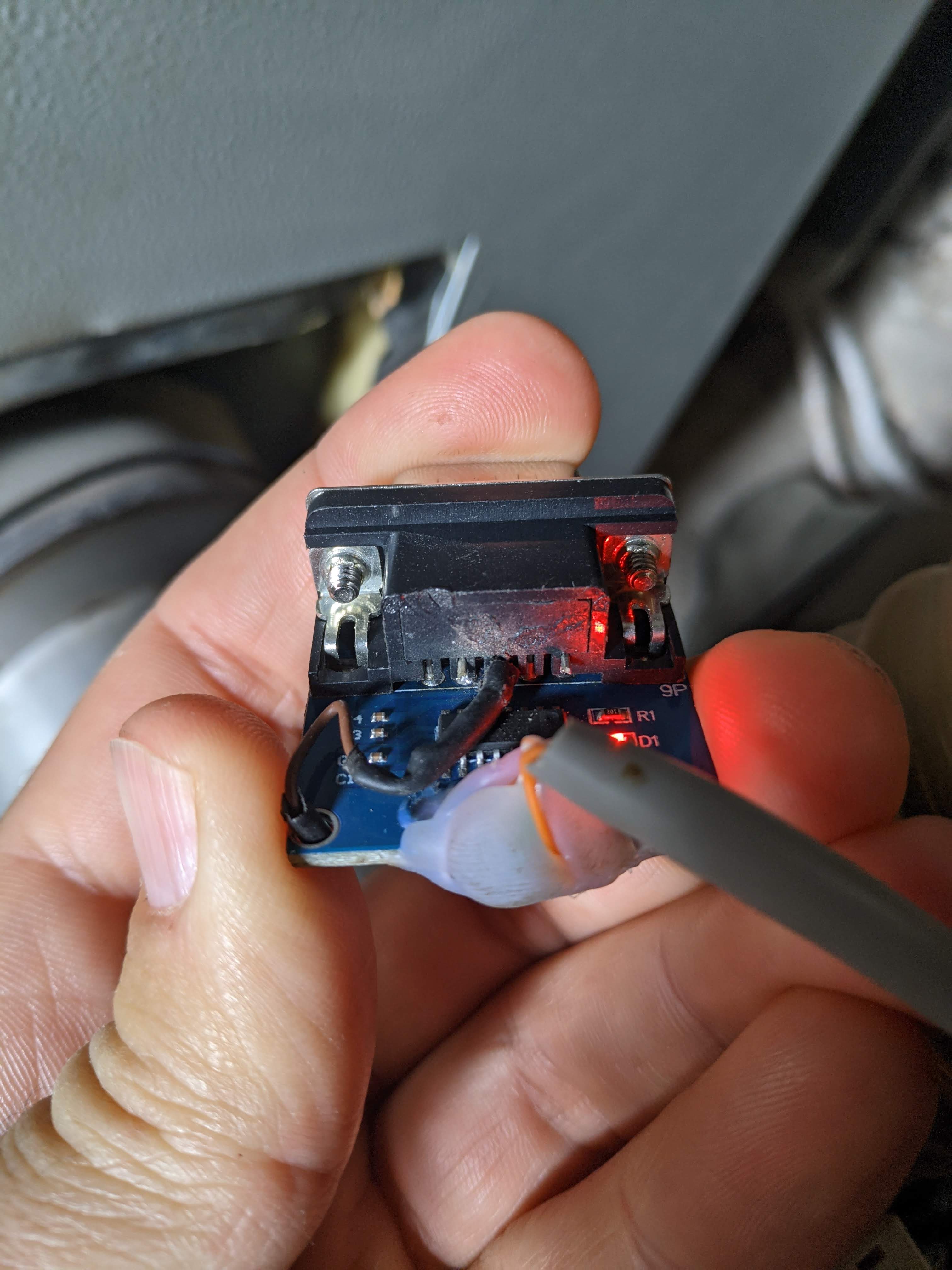

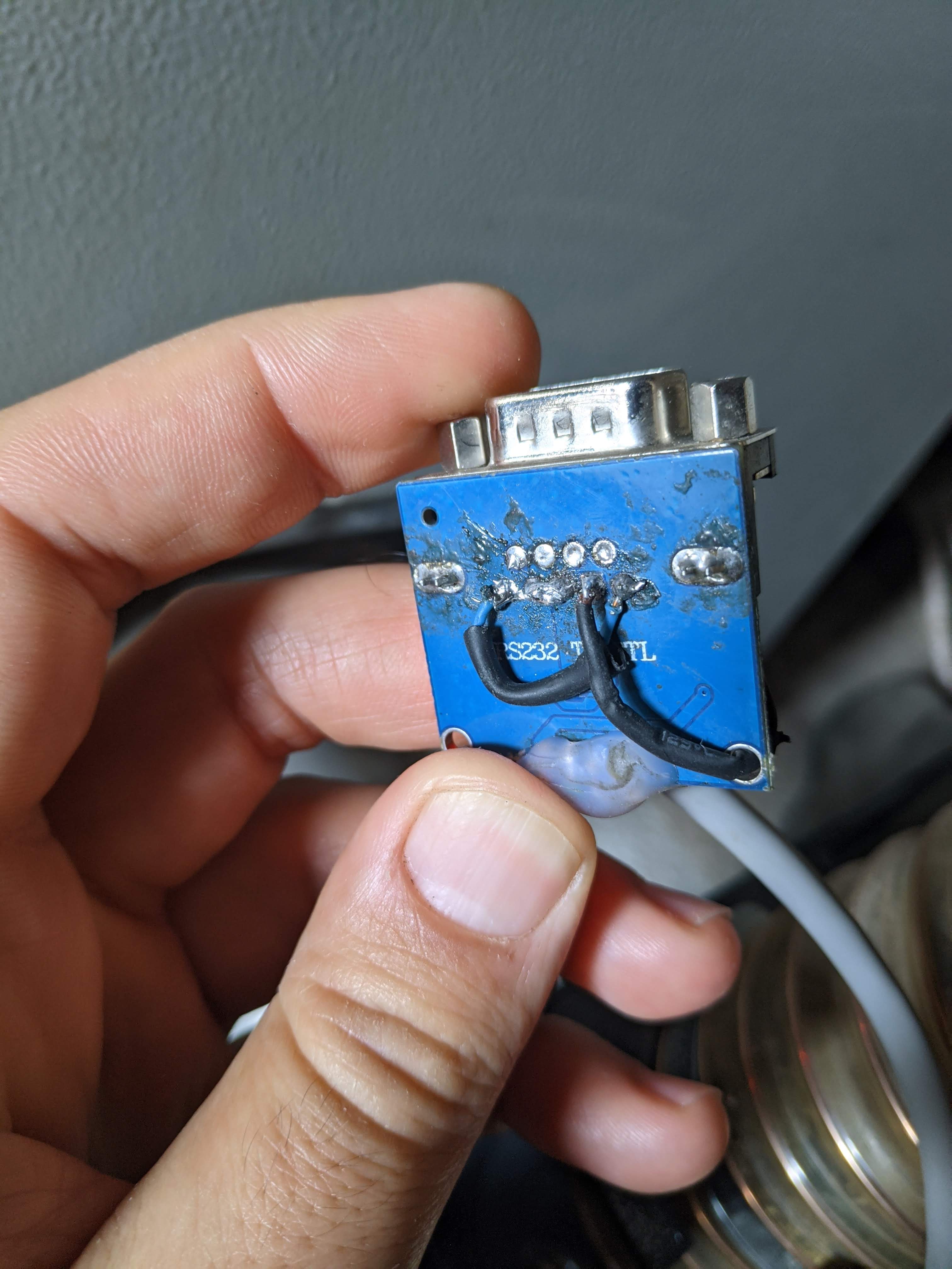

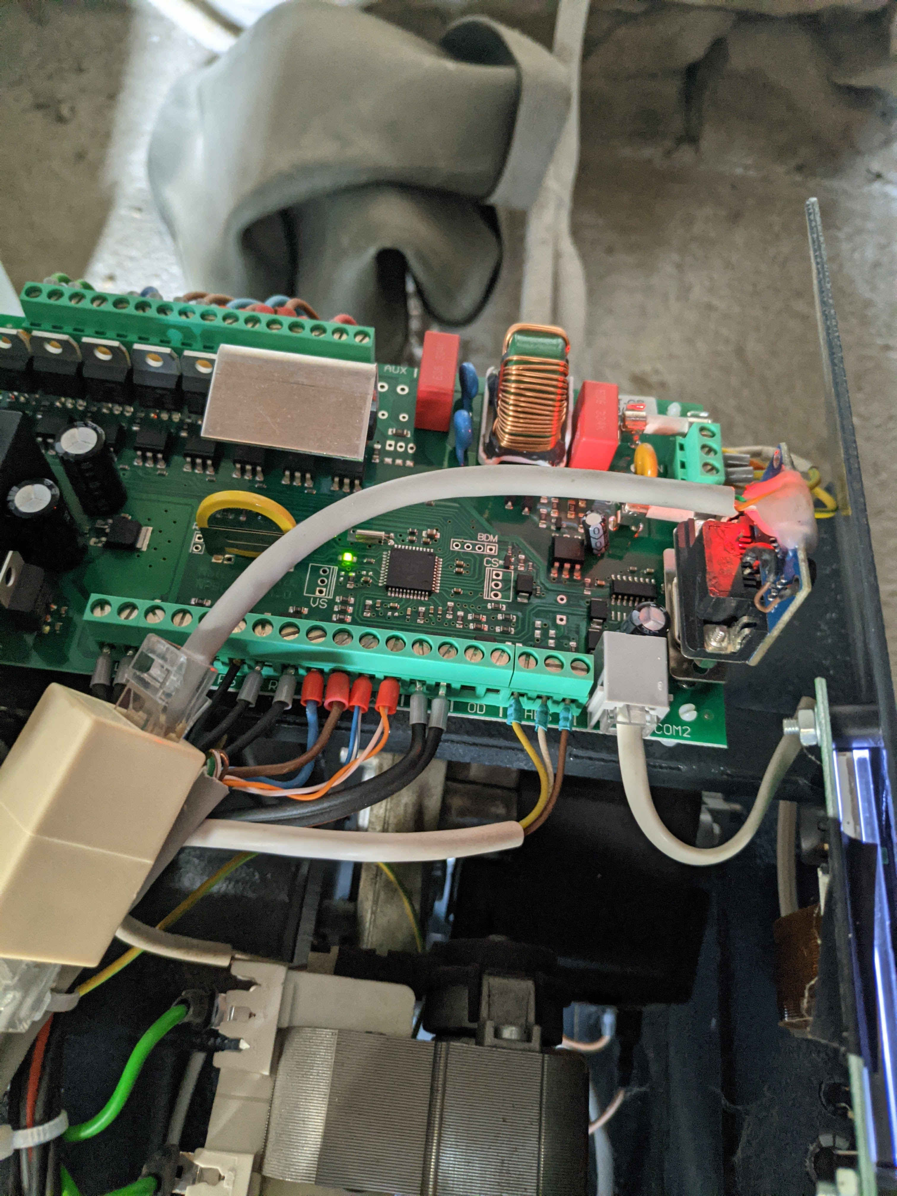

За момента разучавам проекта на don.nasco паралелно с micropython-а и съответните библиотеки. Кофтито е, че страницата не тръгва без да съм закачен към горелката, това ме вкарва и в разучаване на html-a и JS скриптовете. Май по-добре първоначално да закача ESP-то към горелката.
Рових из старите компютърни чаркове, но не намерих мъжки DB9 конектор. Имам един serial2ttl конвертор без конектор.
Ей такъв:
Поръчах си от китайците един конвертор с вграден конектор, но ме притеснява, че като го сложа в кутията на горелката, няма да мога да затворя капака, защото ще стърчи много нагоре. Сега обмислям да запоя кабелите и да натикам жиците в горелката без мъжки DB9 конектор.
Исках да попитам - вие през USB-то ли захранвате ESP-то или мога да си хвана 5 волта някъде от контролера на грейкото? В PDF-а, който имам за горелката не намерих подробно описане на изходите.
Поздрави,
Ивайло
don.nasco - специалист
Привет,
Изпращам няколко снимки на моя сериен конвертор. Няма никакъв проблем с капака.
Иначе, в началото и аз се чудих, дали не мога да захранвам ESP-то от горелката, като намерението ми беше, ESP-то също да е вътре в кутията.
После обаче се отказах заради затихването на WiFi-то и в крайна сметка съм го изнесъл с един UTP кабел доста встрани.
А и в интерес на истината, по-добре остави контролера, че най-много да вземеш да го изгориш нещо - хем ще стоиш на студено, хем няма да ти признаят гаранцията (ако все още има такава), хем ще те е яд.
Едно предимство да го направиш с мъжки DB9 е, че ако се наложи някой друг да се закача за горелката (примерно за обновяване на софтуера), ще може да стане бързо и лесно.
Не пречи да си ползваш този, който имаш в момента. Просто си купи един мъжки DB9 от Елимекс и го запои както трябва.
